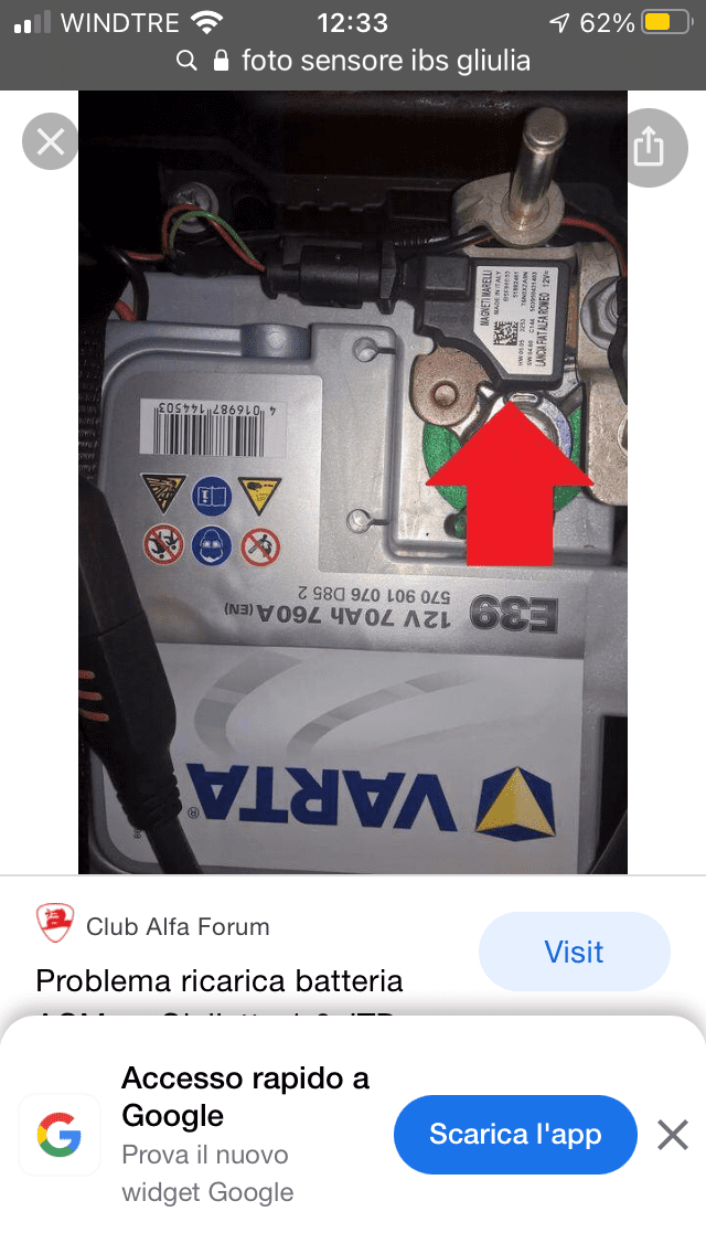

@gigivicenza potresti dirmi come si scollega? Devo scollegare prima la batteria e poi il sensore?
No solo sensore spinotto con 2 fili fini se e uguale a quello di giulietta…
