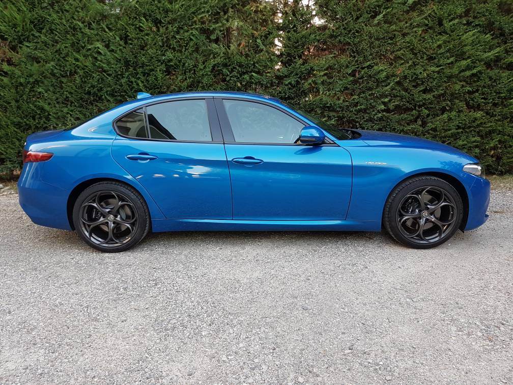

Anch'io non vedo nulla di sbagliato nella mi Veloce (con pack performance).
Forse è il blu misano che abbassa l'assetto:-)

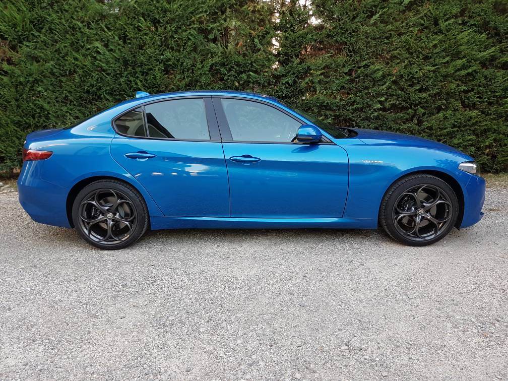

Forse è il blu misano che abbassa l'assetto:)Visualizza allegato 174179
Beh a volte il colore incide nel colpo d'occhio... le auto bianche sembrano sempre più lunghe dello stesso modello nero...:D
Comincio a pensare che con il pack performance li posteriore sia più basso...
