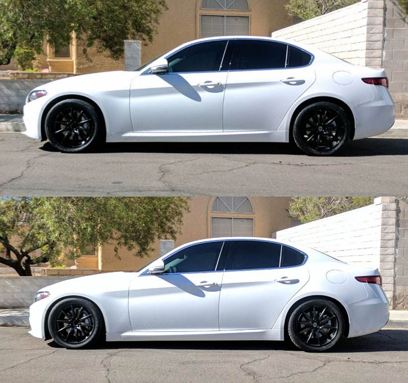

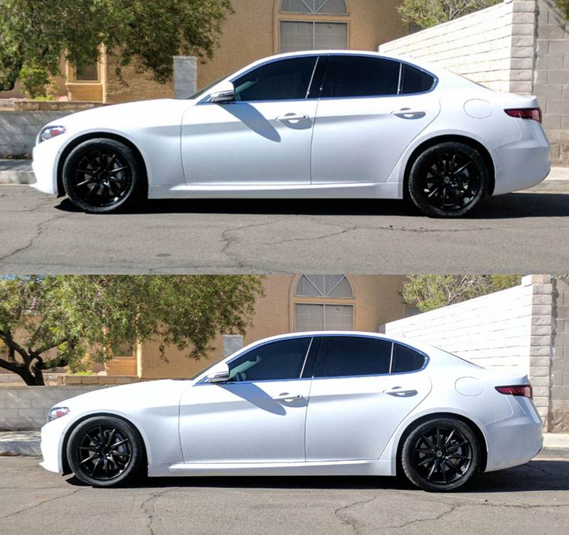

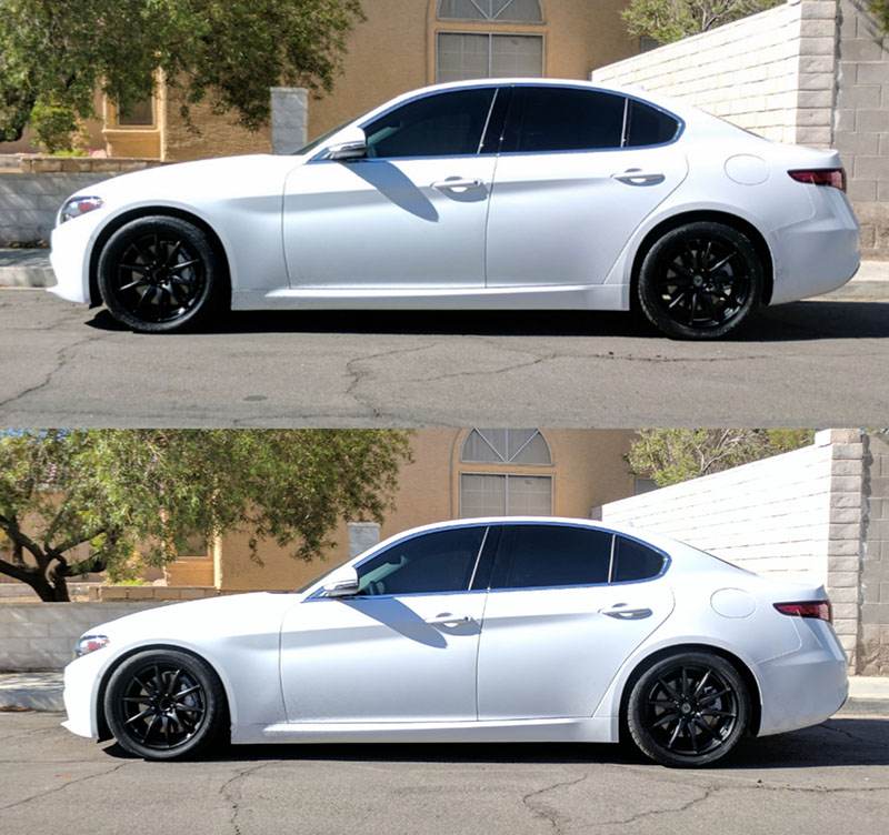

Intanto un reportage sull'installazione del kit Eibach per versioni TP:
DIY - Lowering Springs and Springs Guide - Alfa Romeo Giulia Forum
Purtroppo l'abbassamento è eccessivo e maggiore dei 2 cm dichiarati:
#97
Sto indagando, pare che dal 2017 hanno cambiato molle su alcune versioni, vediano se anche sulle nostre...
Per essere più precisi: dal 16-06-2017 sono state variate nella Quadrifoglio, invece per le versioni umane abbiamo 2 variazioni una dal 21-10-2016 e l'altra dal 29-09-2017. Parlo di molle posteriori. Ovviamente in base al telaio posso essere più preciso...
