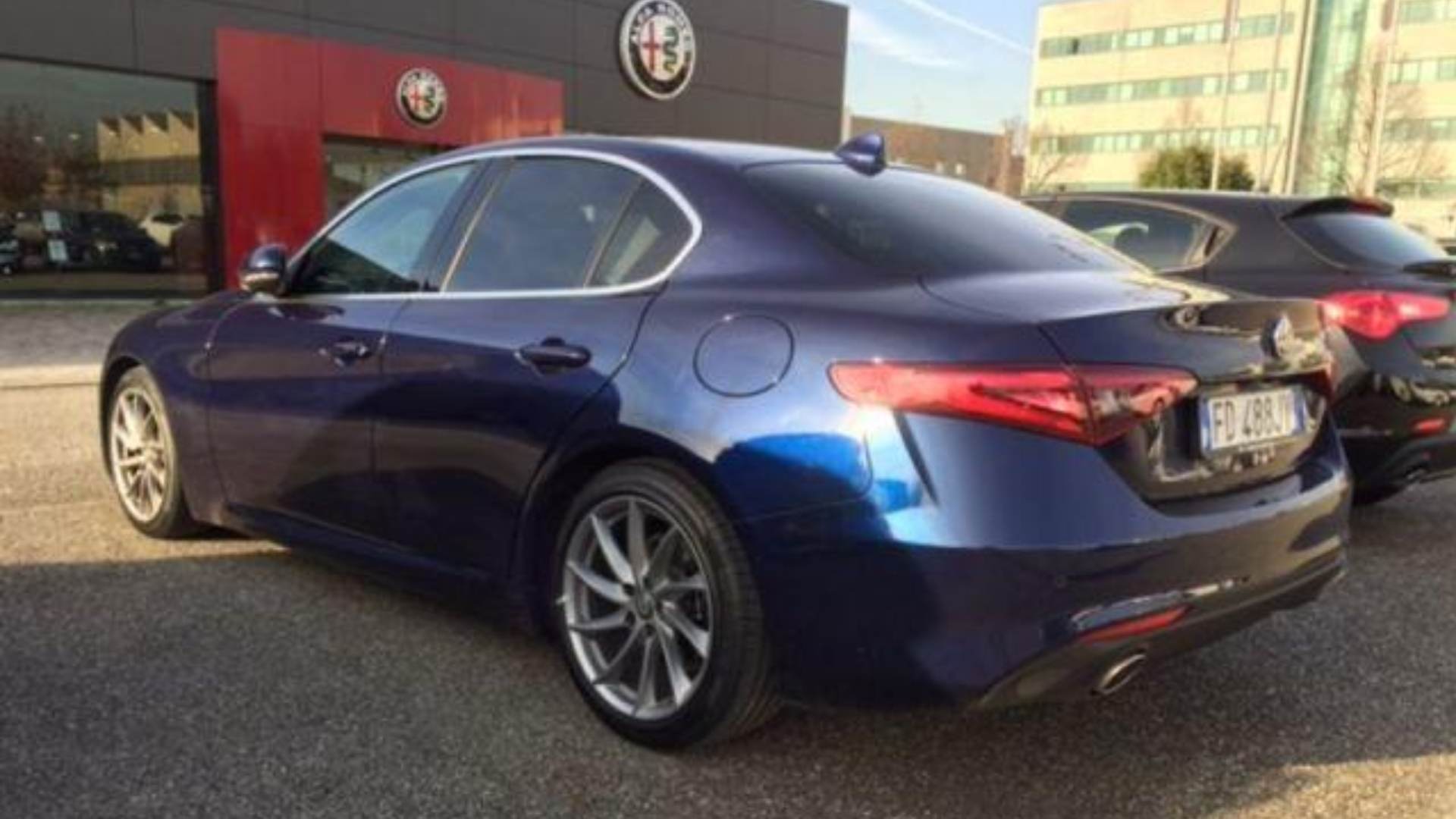

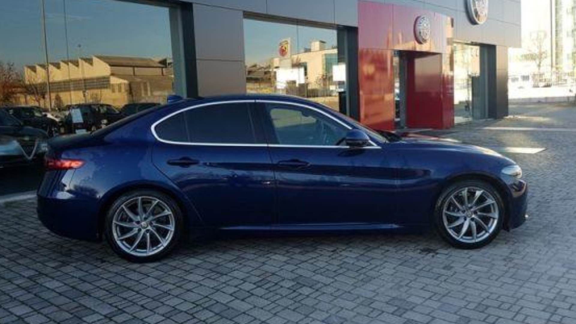

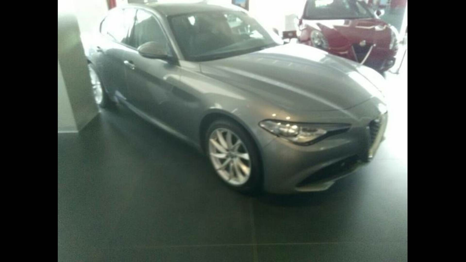

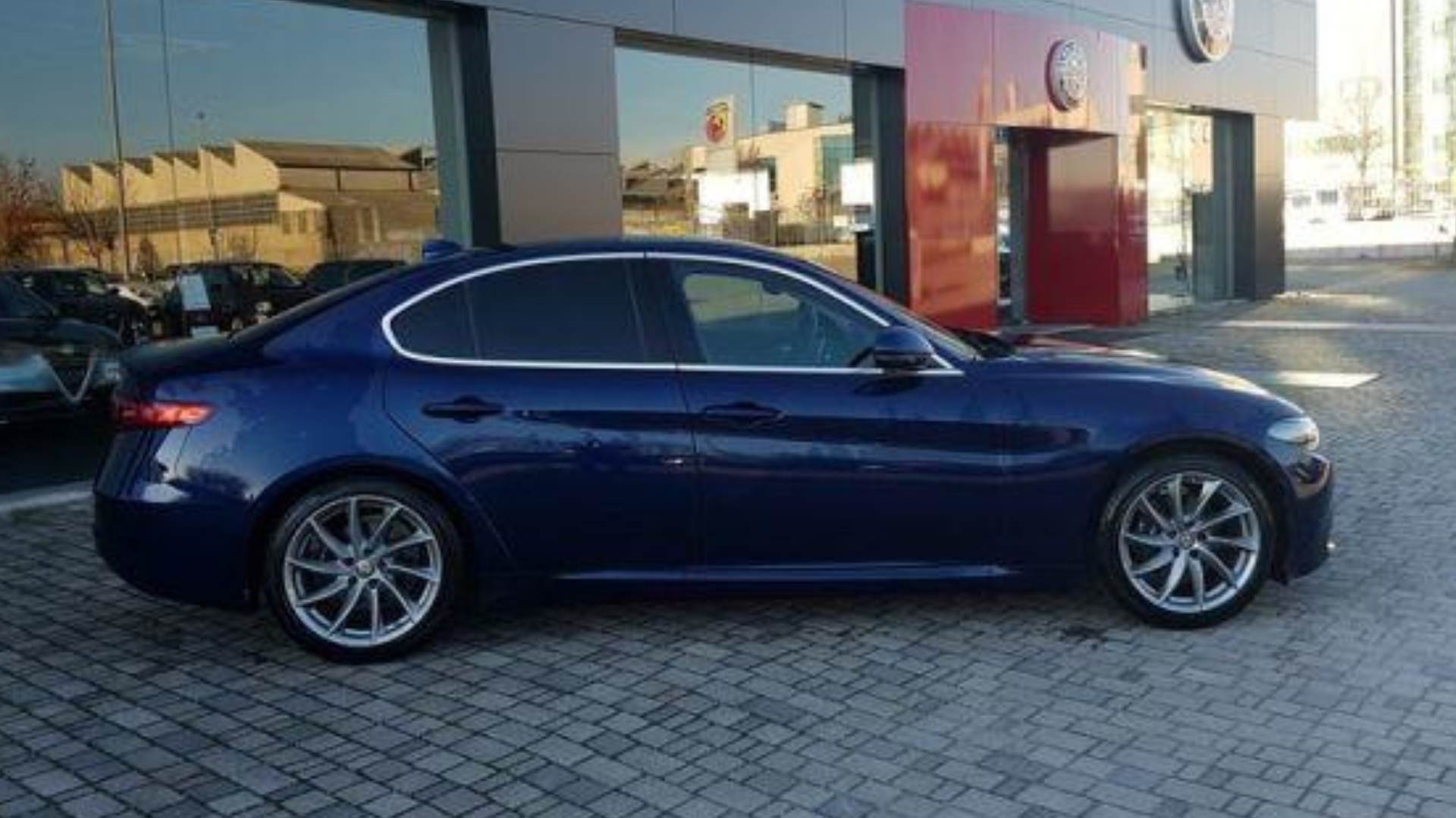

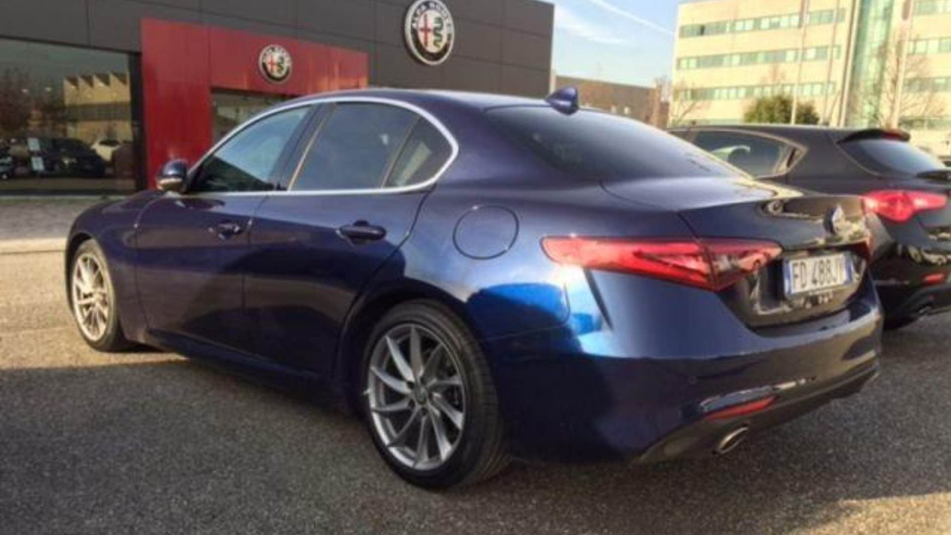

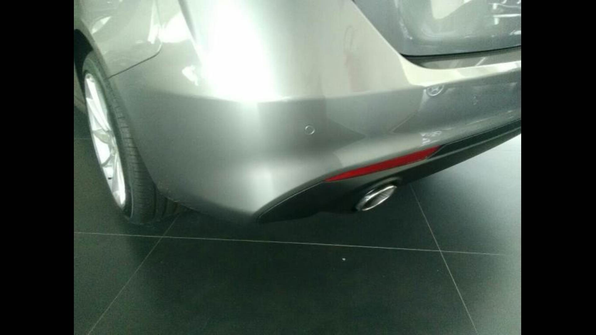

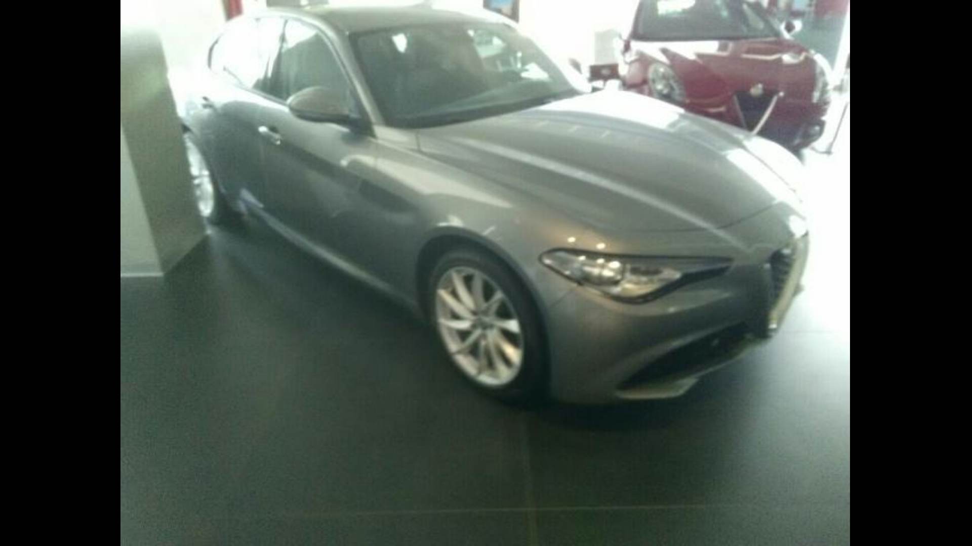

Vediamo di cosa stiamo parlando, la blu è una 180cv AT8 del 2016, la grigia una analoga del 2018:

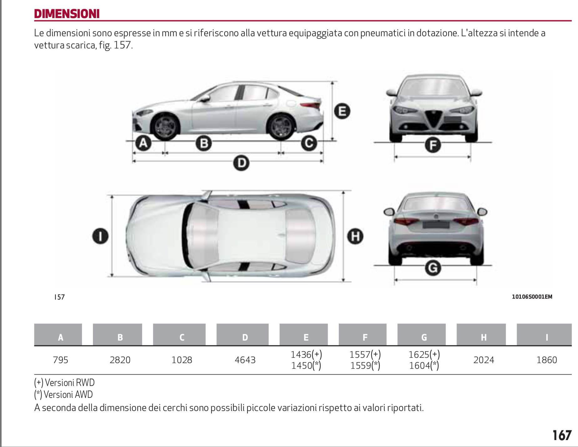

Queste sono le misure sul LUM di marzo 2016 scaricato proprio ora per curiosità. Quindi nessuna variazione in altezza rispetto alle 2018.
Visualizza allegato 174364 Visualizza allegato 174365 Visualizza allegato 174366 Visualizza allegato 174367 Visualizza allegato 174368
Potresti postare una foto?
Mese di costruzione?
Quanti cm hai nel punto anteriore della minigonna?
Appena posso posto qualche foto e provo a fornire quella misura. La mia è di maggio.

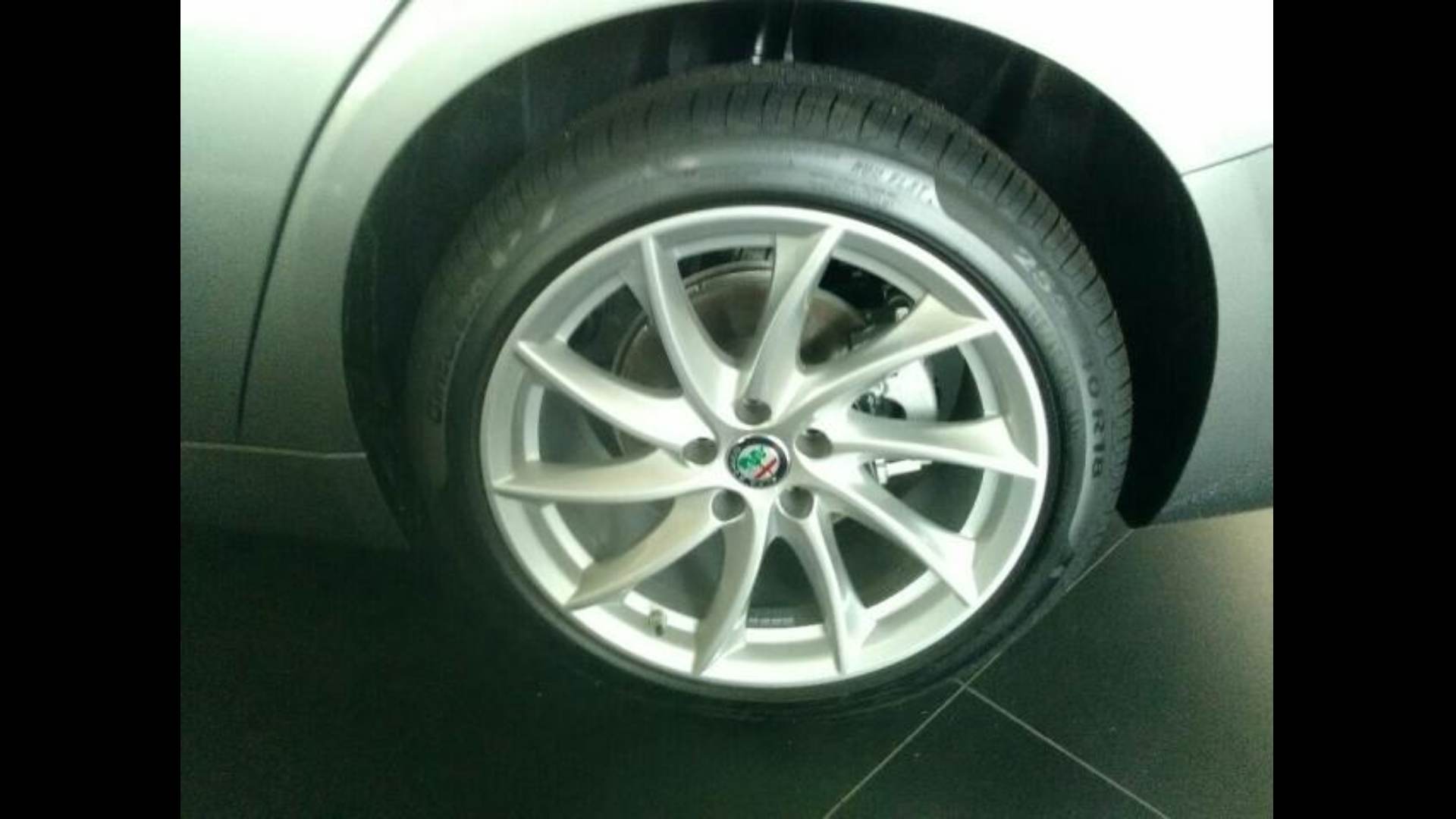

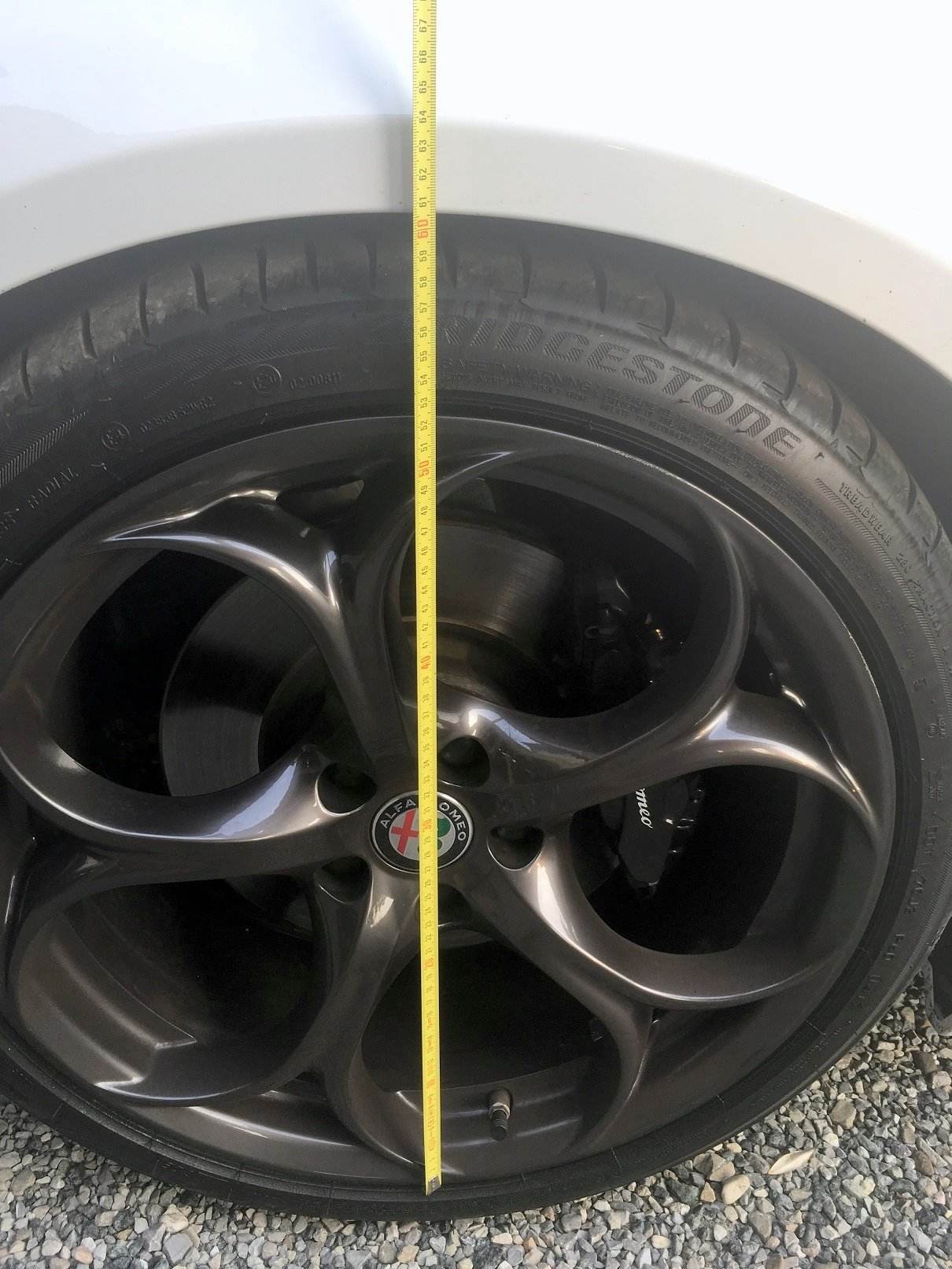

Per avere un paragone corretto, a parità di diametro del cerchio, la misura va presa dal bordo inferiore del cerchio fino al bordo del parafango... così si evitano differenze dovute a pressione e qualità dello pneumatico. Vedi foto:
#127
Abbiamo uno storico sulla minigonna anteriore.
Fra le prime prodotte e le ultime dovrebbe esserci un innalzamento di 1.5 cm, tranne per quelle con le sospensioni elettroniche che pare non siano cambiate.
#128
....e per avere una misura corretta indipendentemente dal diametro dei cerchi montati, sarebbe bene prendere la misura dal bordo del parafango al centro del mozzo ruota!;)
#129
Si è la stessa cosa! L'altezza da terra dello spoiler o delle minigomme potrebbe cambiare in base alla marca/tipo o pressione della gomma!
