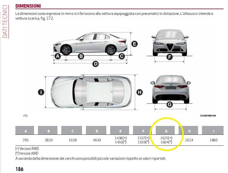

Il manuale riporta la misura G dell'asse posteriore 1604 mm x la Q4 contro i 1625 mm per la TP. Mettendo i distanziali sa 10 mm x parte non credo cambi nulla per la sospensione, anche perchè non credo cambi la struttura fra le due versioni.
Ripeto, la carreggiata è misurata dalla mezzeria del cerchio, e di solito sono riportate con il cerchio base. Se i cerchi montati dalla Q4 sono più larghi di quelli della versione base la misura sarà minore, ma la distanza fra i mozzi è sempre quella. A occhio la Veloce è identica alla altre.

Tecnicamente non ne so una mazza, riporto la pagina del manuale Giulia con le misure ;), come indicato le dimensioni dei cerchi possono variare le misure, ma non credo ci siano 20 mm differenza di soli cerchi

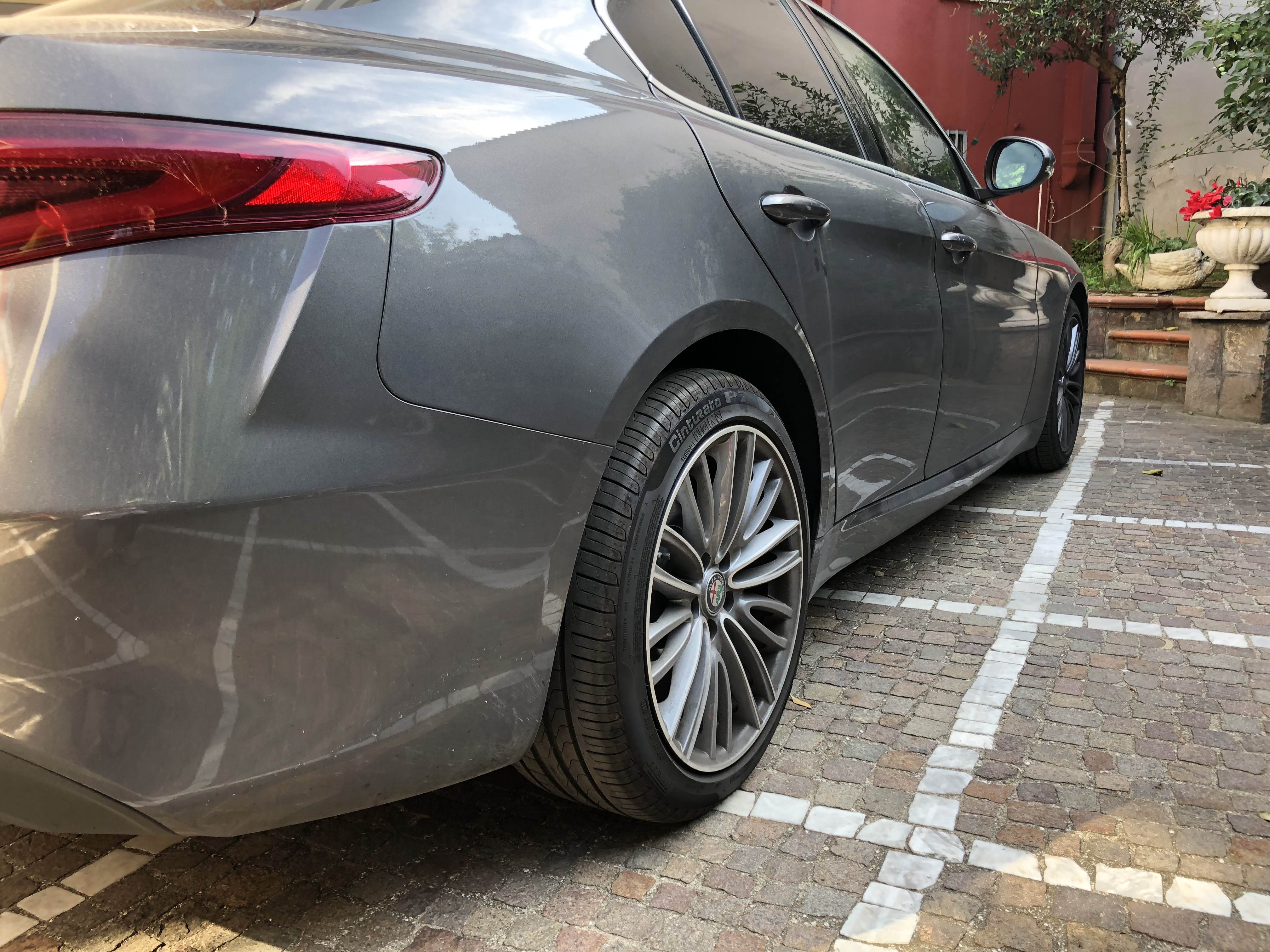

Potresti postare una foto?
Mese di costruzione?
Quanti cm hai nel punto anteriore della minigonna?

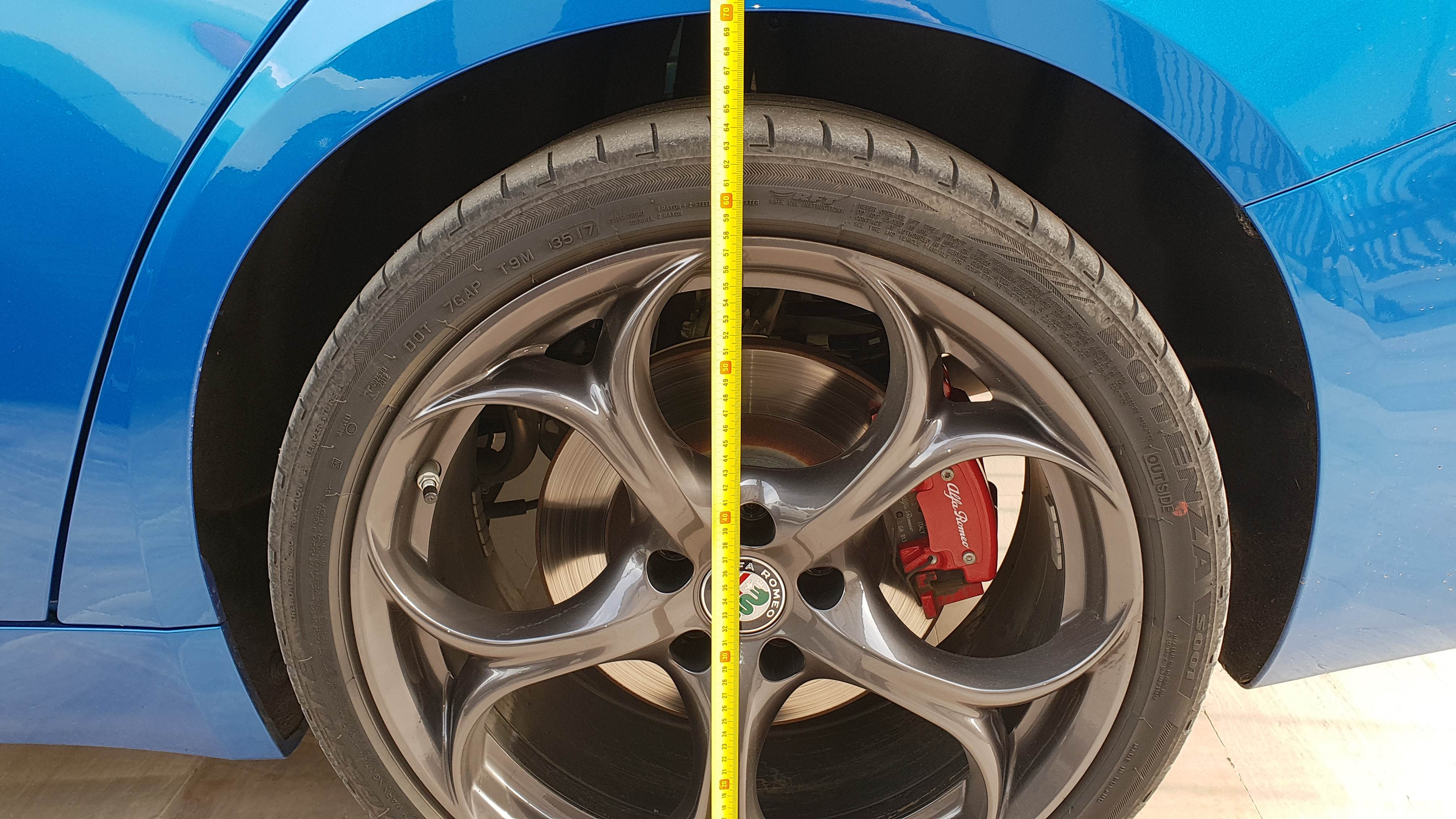

Ecco una foto .. come dicevo non vedo che la mia di maggio 2018 sia più alta. Ma ci sono fonti ufficiali dove venga affermato?
La mia è una trazione posteriore.

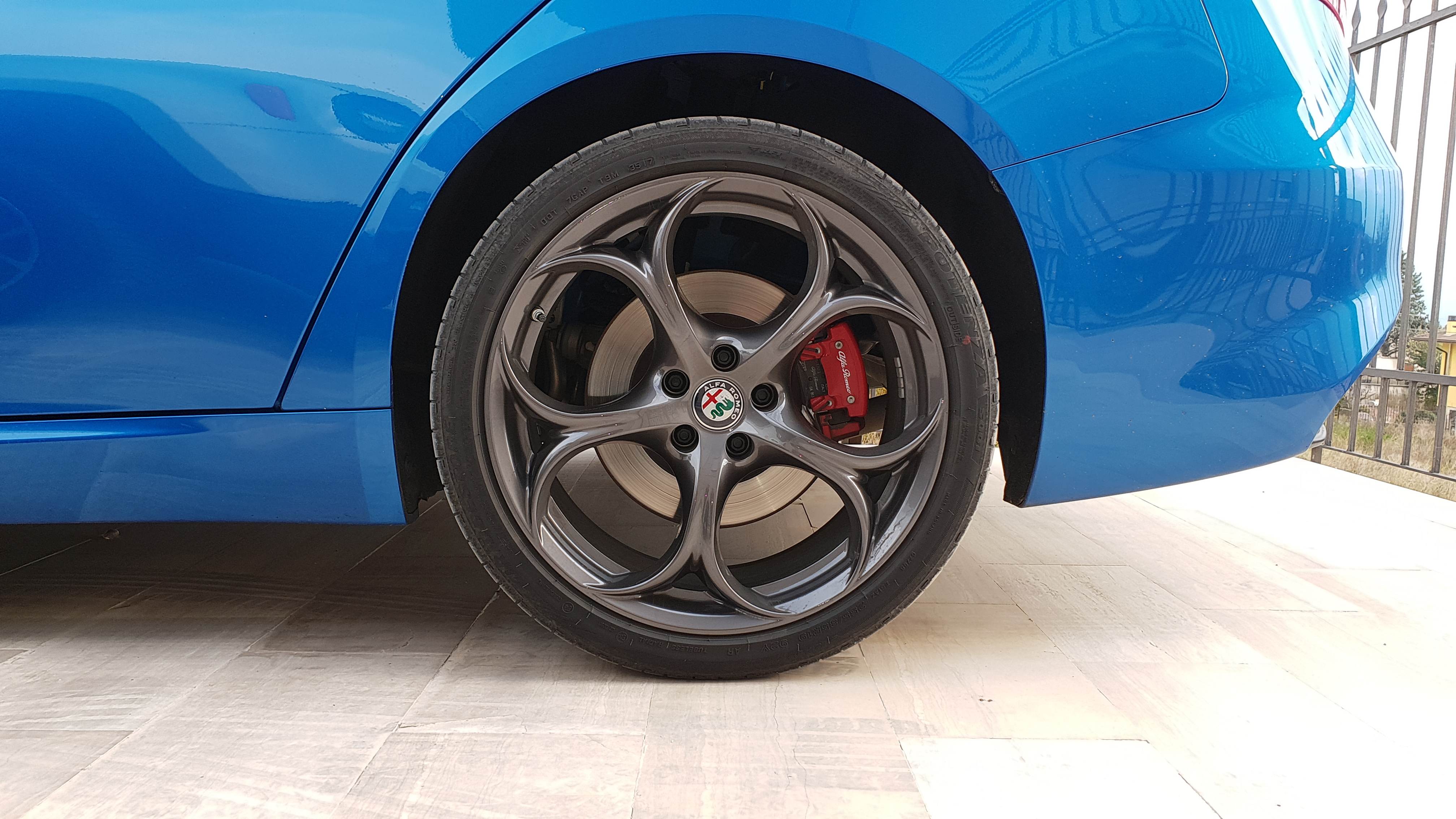

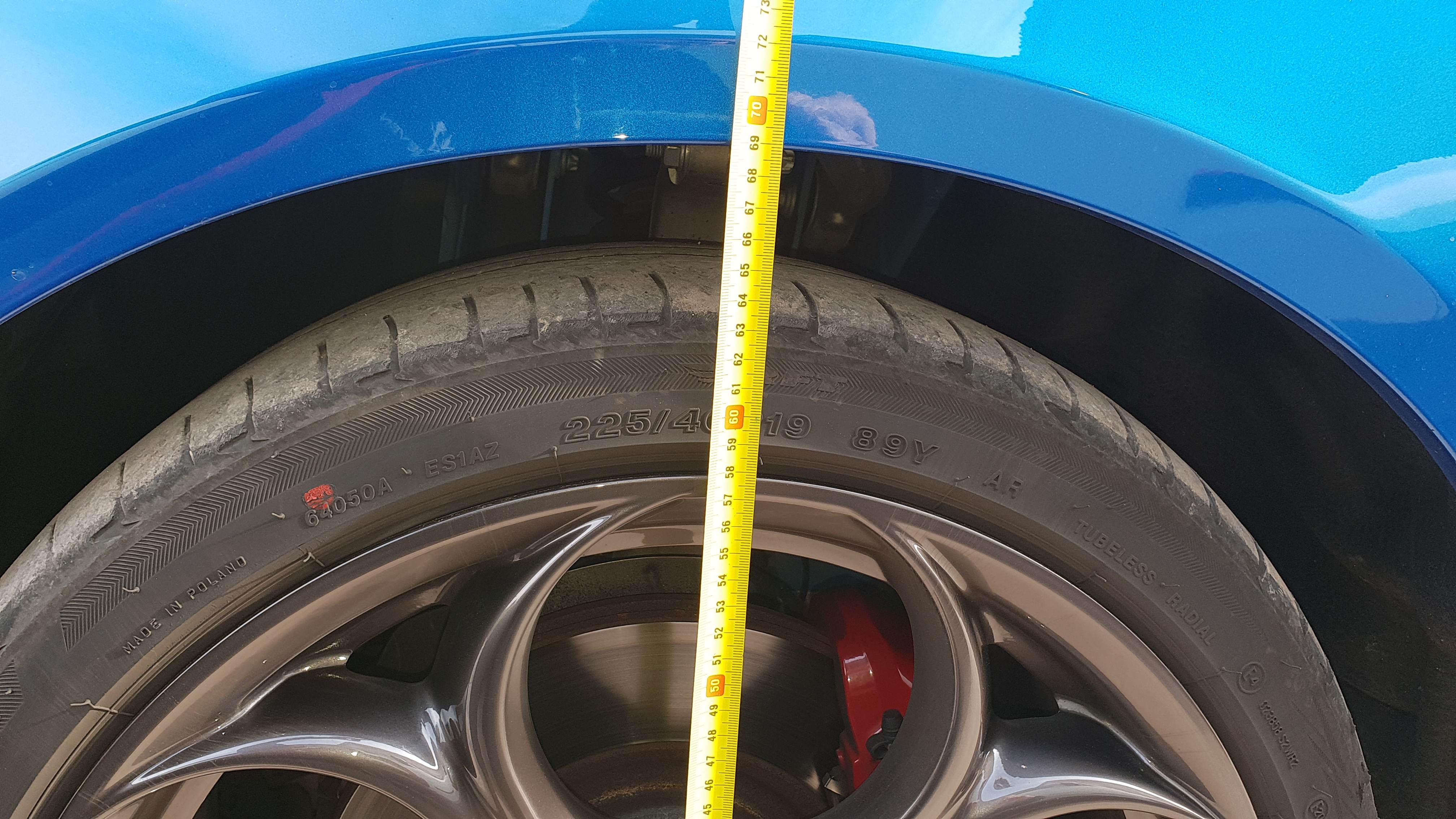

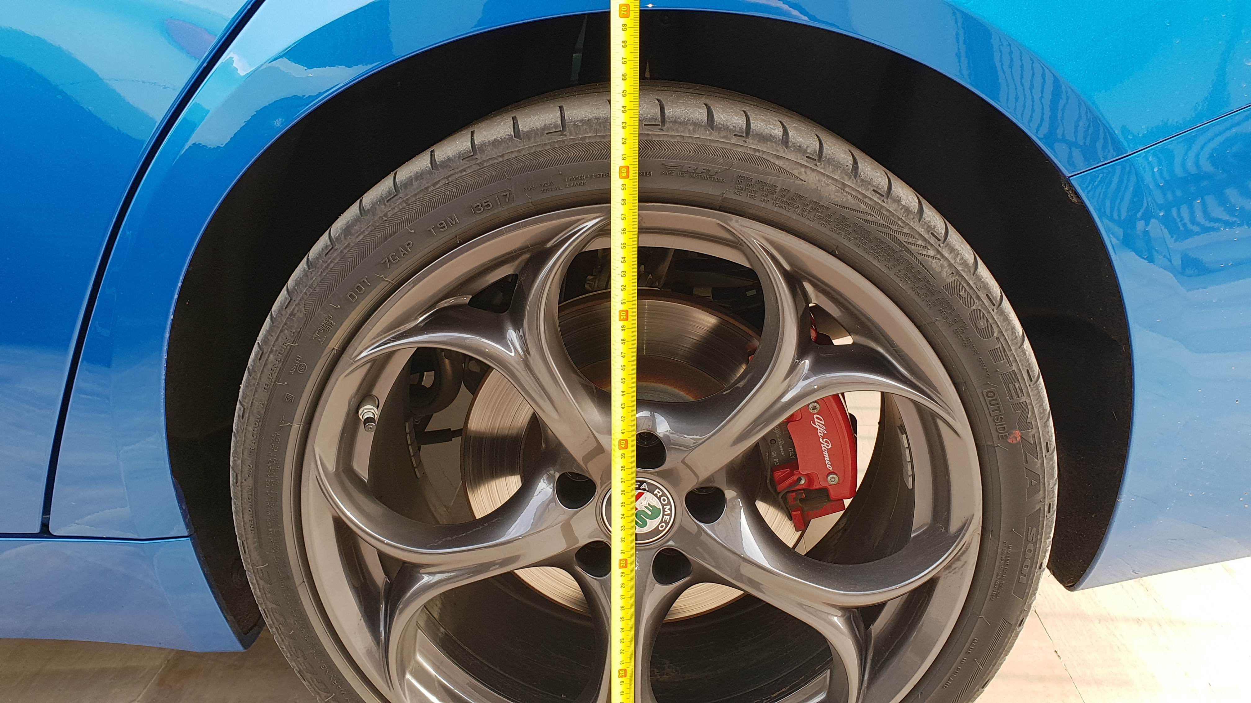

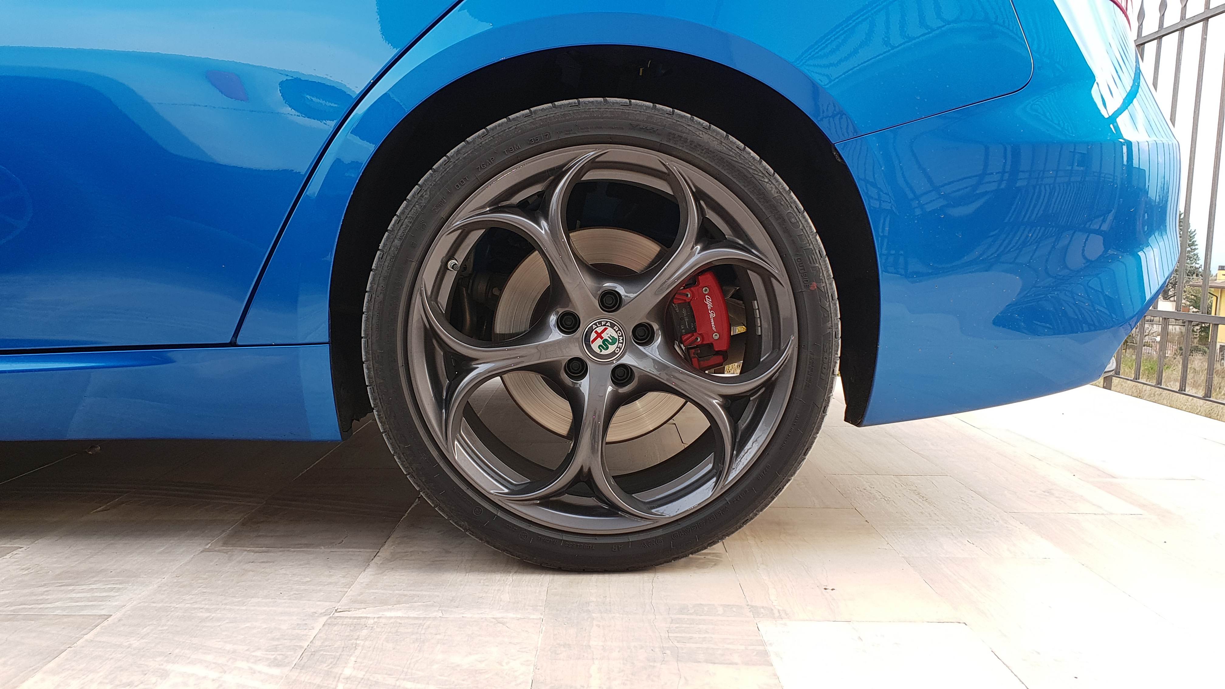

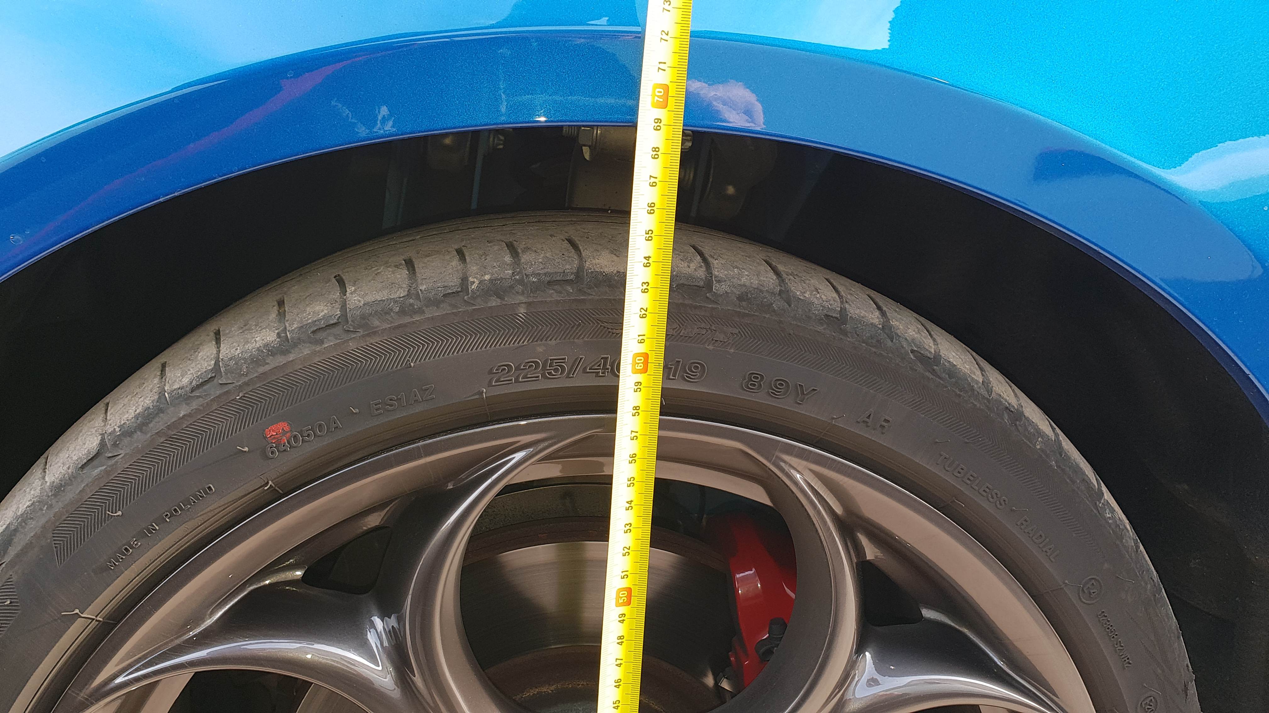

....Allora, premesso che la mia è una Veloce Diesel con performance pack, di seguito le foto appena fatte a beneficio degli altri del Forum. Altre le trovate nei miei post precedenti.
L'assetto della Veloce dal punto di vista dinamico è praticamente perfetto. Con le sospensioni in soft secondo me è un ottimo compromesso tra comfort e prestazioni, con la taratura più rigida è il massimo. Pneumatici runflat che sebbene meno confortevoli aumentano la precisione dell'assetto.
#158
L'assetto della Veloce dal punto di vista dinamico è praticamente perfetto. Con le sospensioni in soft secondo me è un ottimo compromesso tra comfort e prestazioni, con la taratura più rigida è il massimo. Pneumatici runflat che sebbene meno confortevoli aumentano la precisione dell'assetto.Visualizza allegato 174432 Visualizza allegato 174433 Visualizza allegato 174434
Grazie Back,
la misura l'hai presa partendo dal suolo, vero?
#159
Metro con lo zero al suolo. Anteriore 69, posteriore 70
