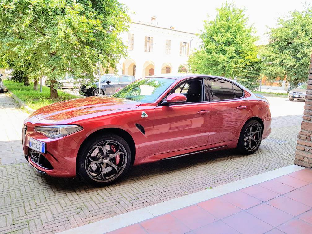

Buongiorno a tutti,
Sono un neo possessore di una Giulia Quadrifoglio e vorrei chiedere ai possessori dello stesso modello se potrebbero indicarmi la misura tra la ruota anteriore e il parafango.
Mi sembra che sulla mia auto lo spazio sia eccessivo "troppo alta"
Grazie a tutti.Visualizza allegato 167473
Vero sembra molto alta infatti....

Buongiorno a tutti,
Salve. Dopo le vs discussioni ho avuto conferma che anche sulla mia quadrifoglio i blocchetti gialli non sono stati tolti. Ho sentito un mio amico meccanico autorizzato alfa e mi ha detto che secondo lui dovevano essere tolti alla preconsegna.
Tengo a precisare che il giorno della consegna a me risultava molto strano che una vettura così sportiva avesse un’altezza da terra così pronunciata , però pensavo fosse solo una mia fissa. Lunedì vado dal mio amico autorizzato alfa e se effettivamente sono da togliere , mi sorge un grosso dubbio che certe concessionarie , o certi personaggi che lavorano all’interno dovrebbero starmene a casa a curare i fiori e non fare officine autorizzate , perché anni fa mi è successo di ritirare una 159 q4 e appena uscito sento una forte vibrazione, ritorno in concessionaria e il capoofficina mi dice che è la trazione integrale e non sono abituato. Mi incazzo con il tipo, anche perché arrivavo da vetture come Delta integrale e subaru impreza, e dopo un controllo si accorgono che non avevano stretto i bulloni della ruota posteriore . Buonasera e ci sentiamo lunedì sera

pazzesco.... ma scusate, se questi blocchetti tengono l'auto sollevata significa che bloccano la compressione dell'ammortizzatore giusto? quindi è come un palo rigido al posto dell'ammortizzatore.... com'è possibile non accorgersi la sospensione è bloccata e non scende? immagino che ad ogni sconnessione dell'asfalto si debba sentire un botta tremenda.
