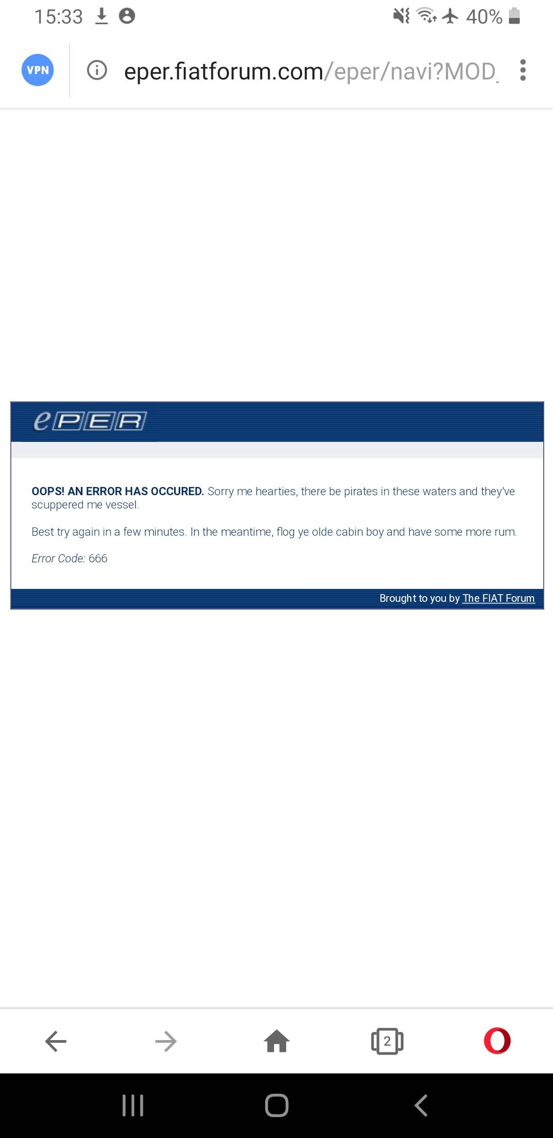

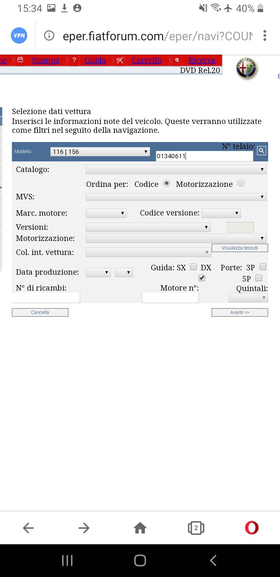

Ma niente di che, adesso riprovo con il telaio per vedere se trovo qualche differenza. Come non detto su ePer non c'è verso non riesco a vedere altro.

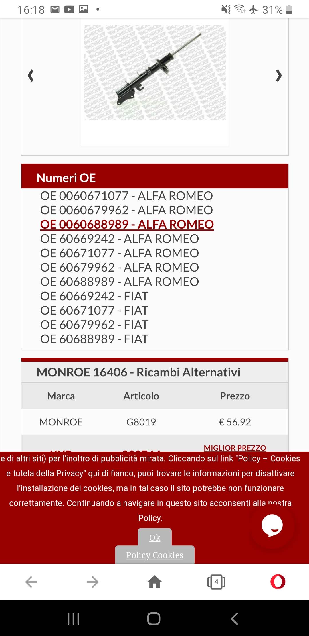

Stavo guardando nel dettaglio e questo è il classico esempio dei soliti rivenditori ricambisti approssimativi che lavorano alla carlona e buttano lì a casaccio una marea di codici che non servono a niente. Ad ogni modo il codice corretto per gli ammortizzatori del 1.9 jtd versione normale dunque NON Pack Sport è il seguente:
50515466 anteriori
60663776 / 60695167 Posteriori
Ecco trovata la prima incongruenza.
Qui lo screenshot del ricambista dove hai preso gli ammortizzatori posteriori, NON CORRISPONDONO ASSOLUTAMENTE
Fahrwerk Ersatzteile / Verschleißteile Hinterachse für Alfa Romeo 156 (932) - Alfa Romeo Ersatzteile - Italia Ricambi
