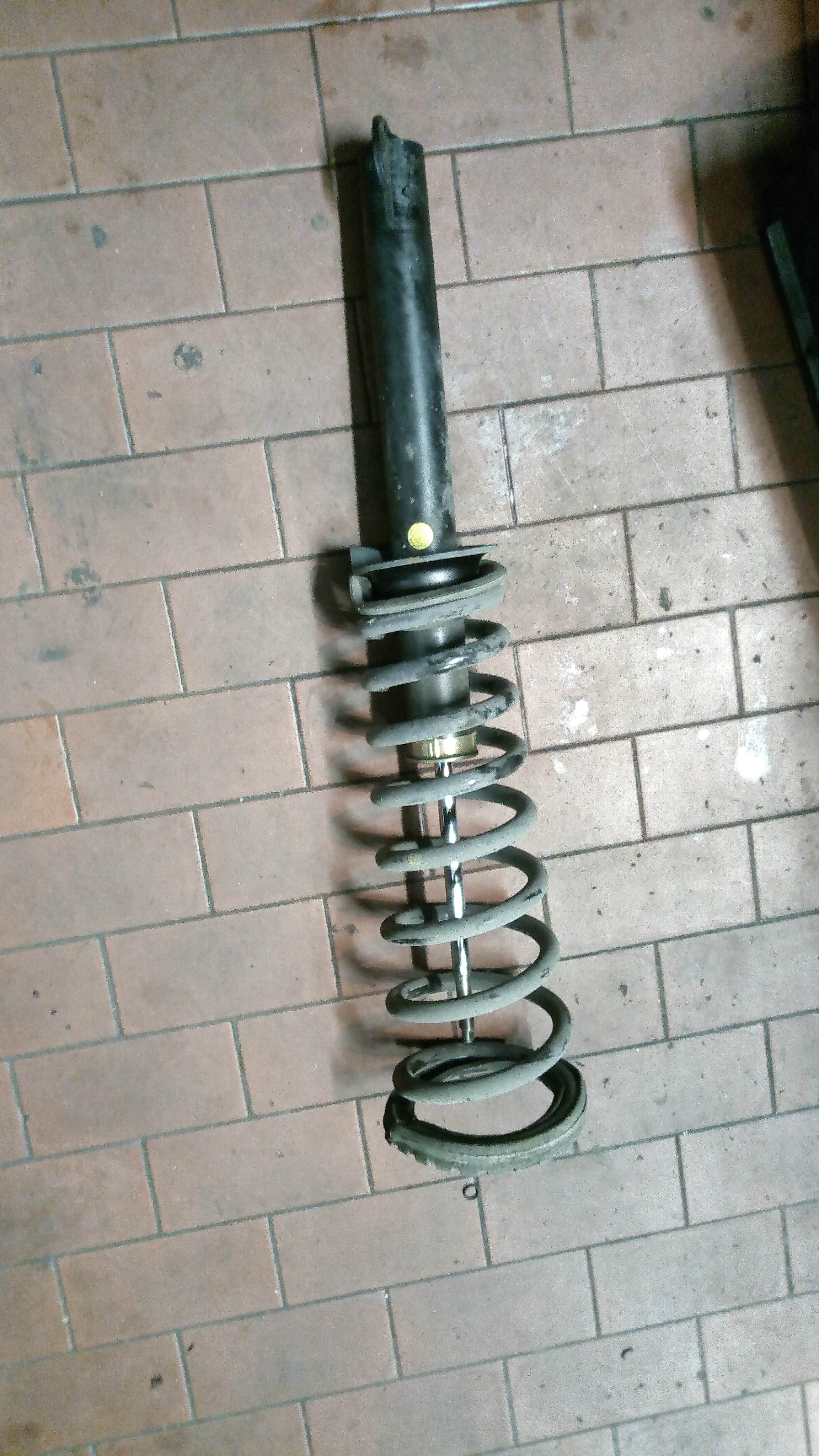

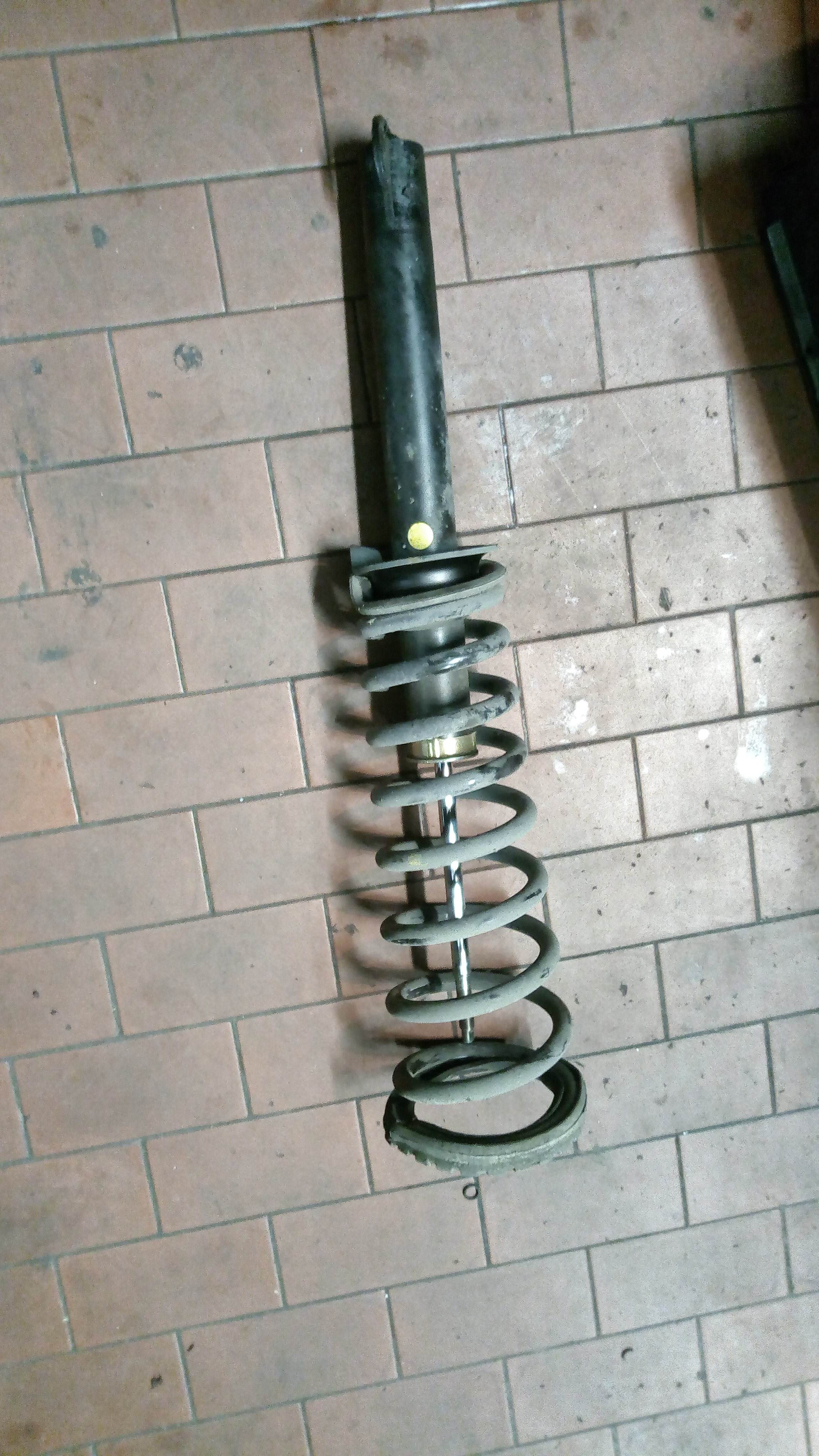

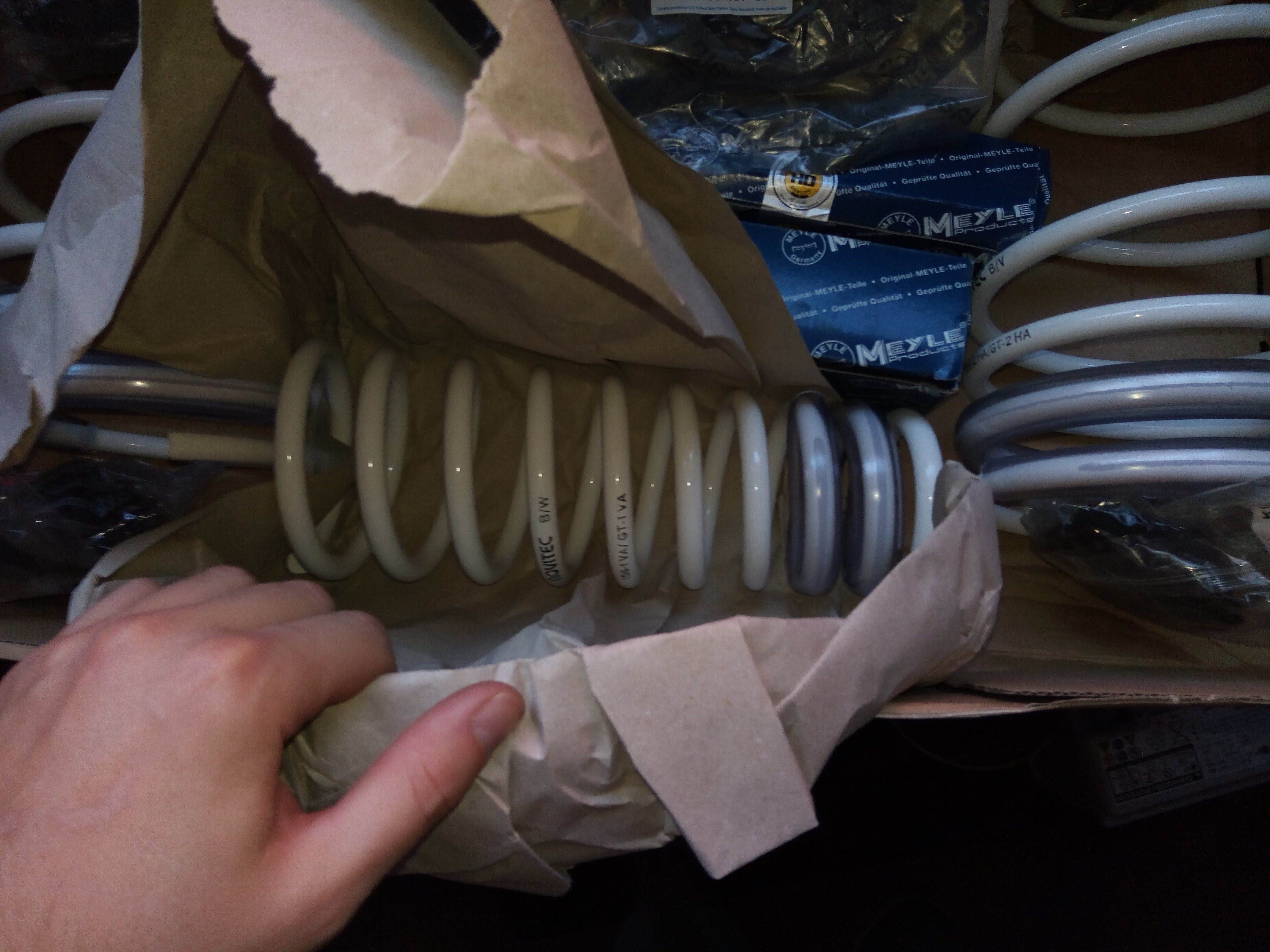

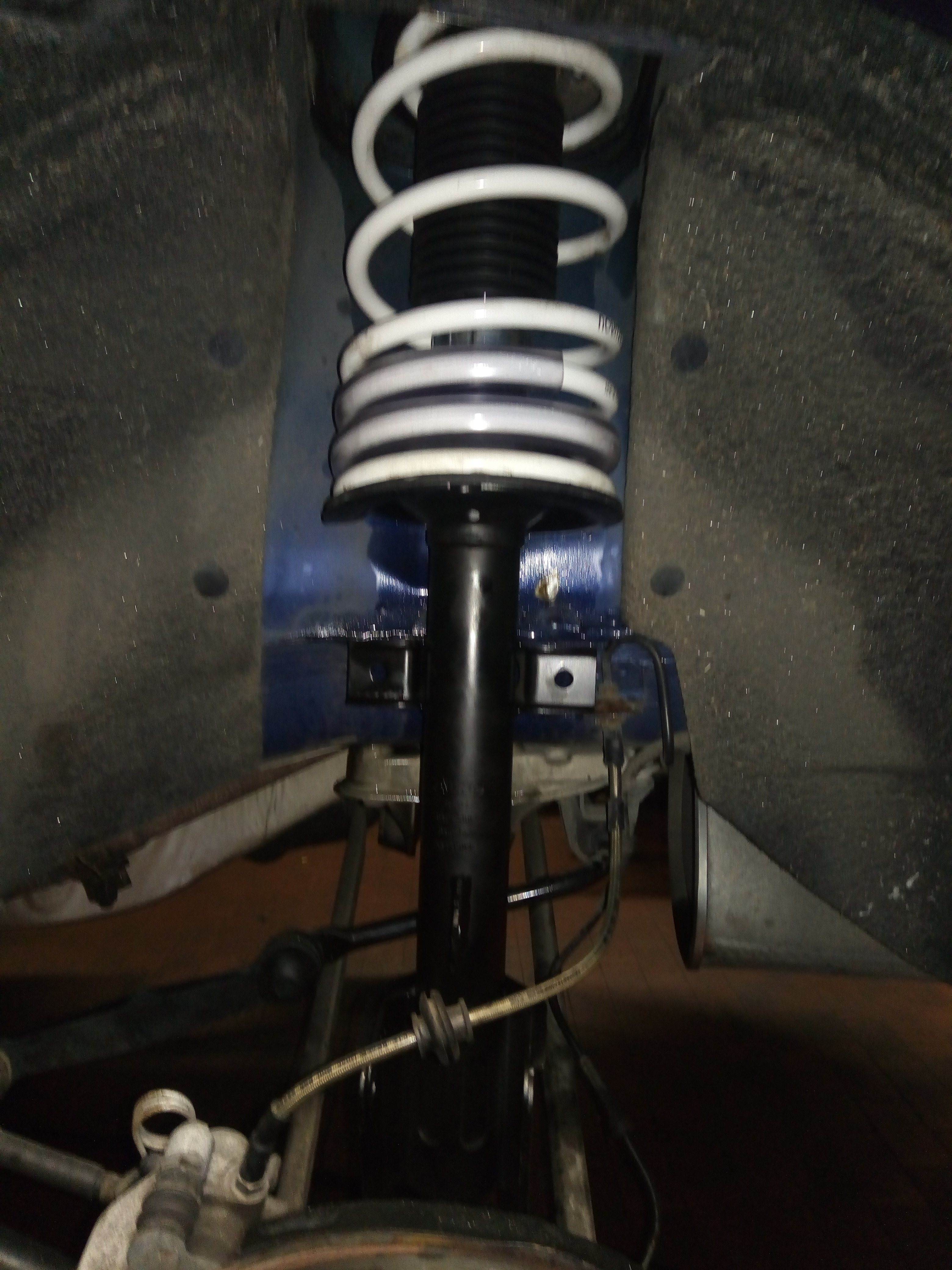

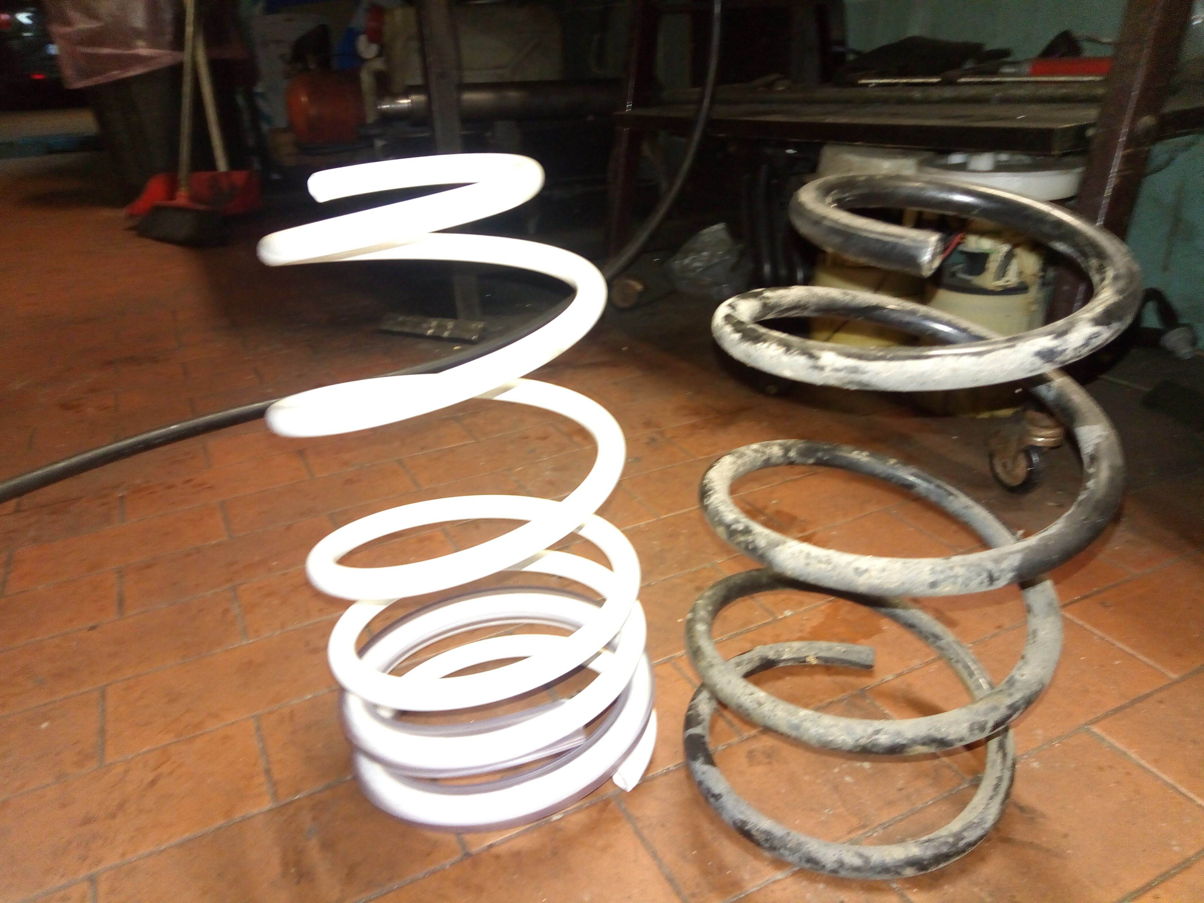

Gli hanno montato le molle Eibach Prokit ecco perchè sono rosse, e con gli ammortizzatori normali non vanno bene, altro che sovradimensionati.
i pack sport di serie montano le molle nere e sono lievemente più corte rispetto alle molle standard. -15 - 20mm

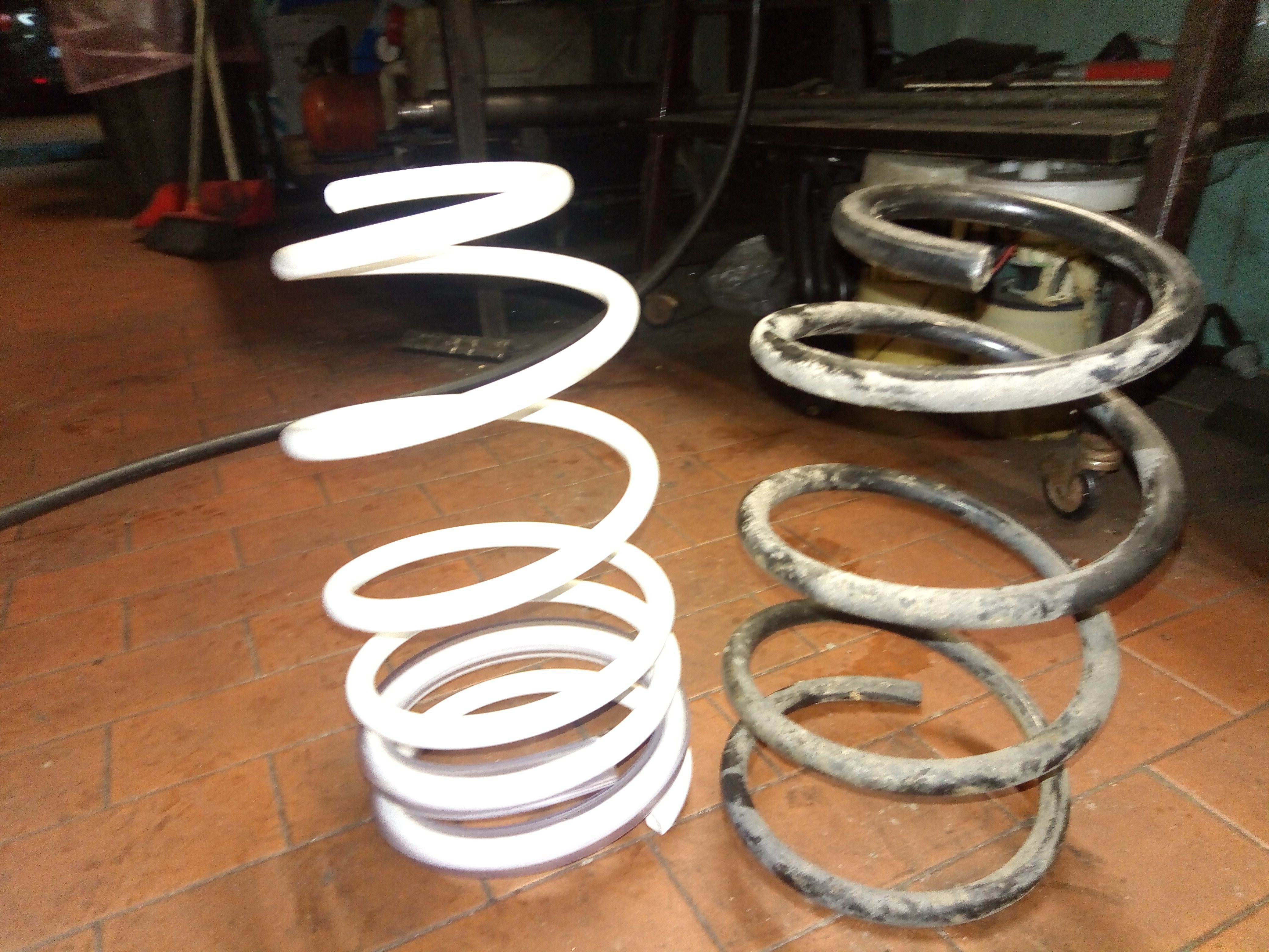

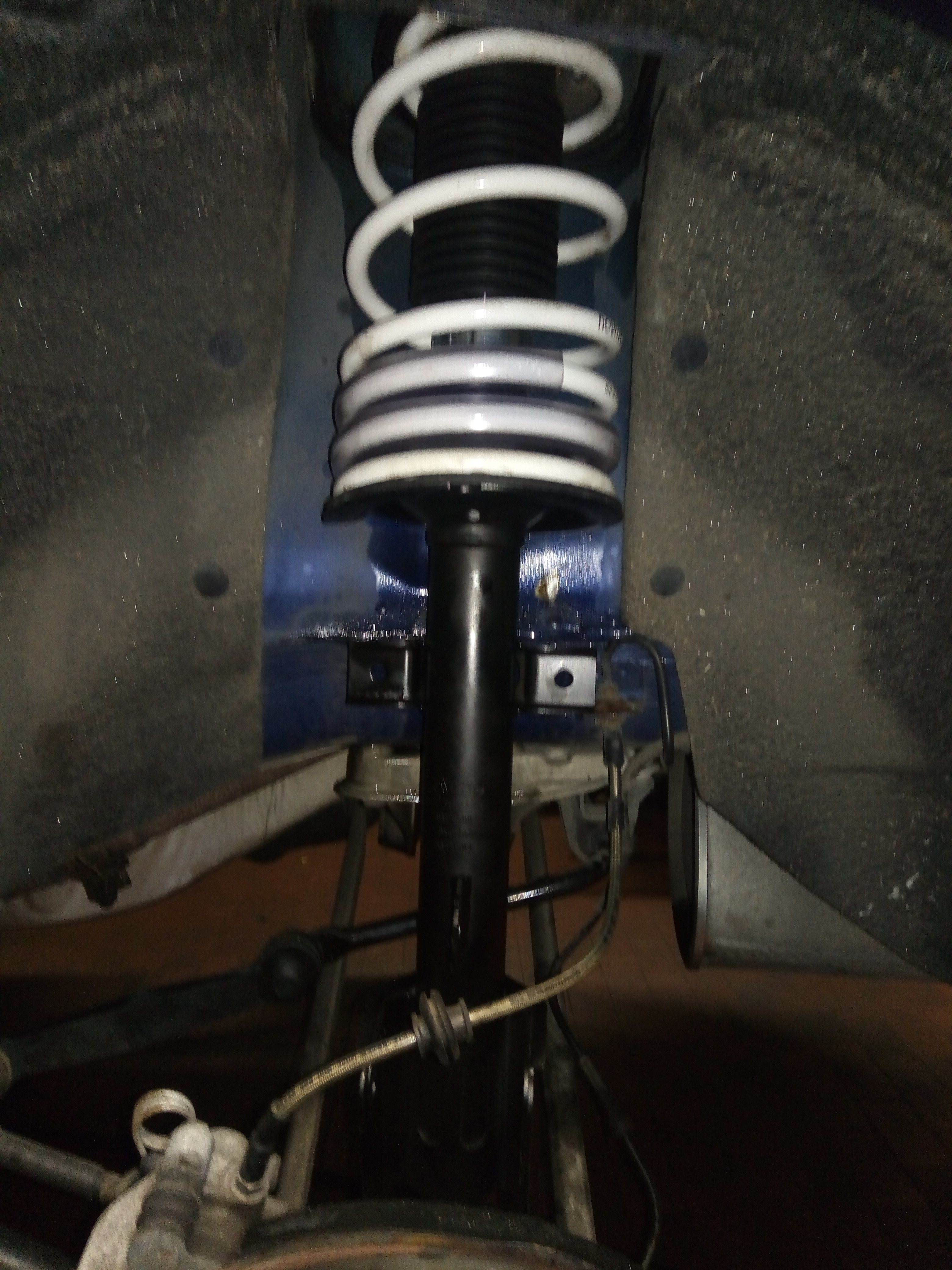

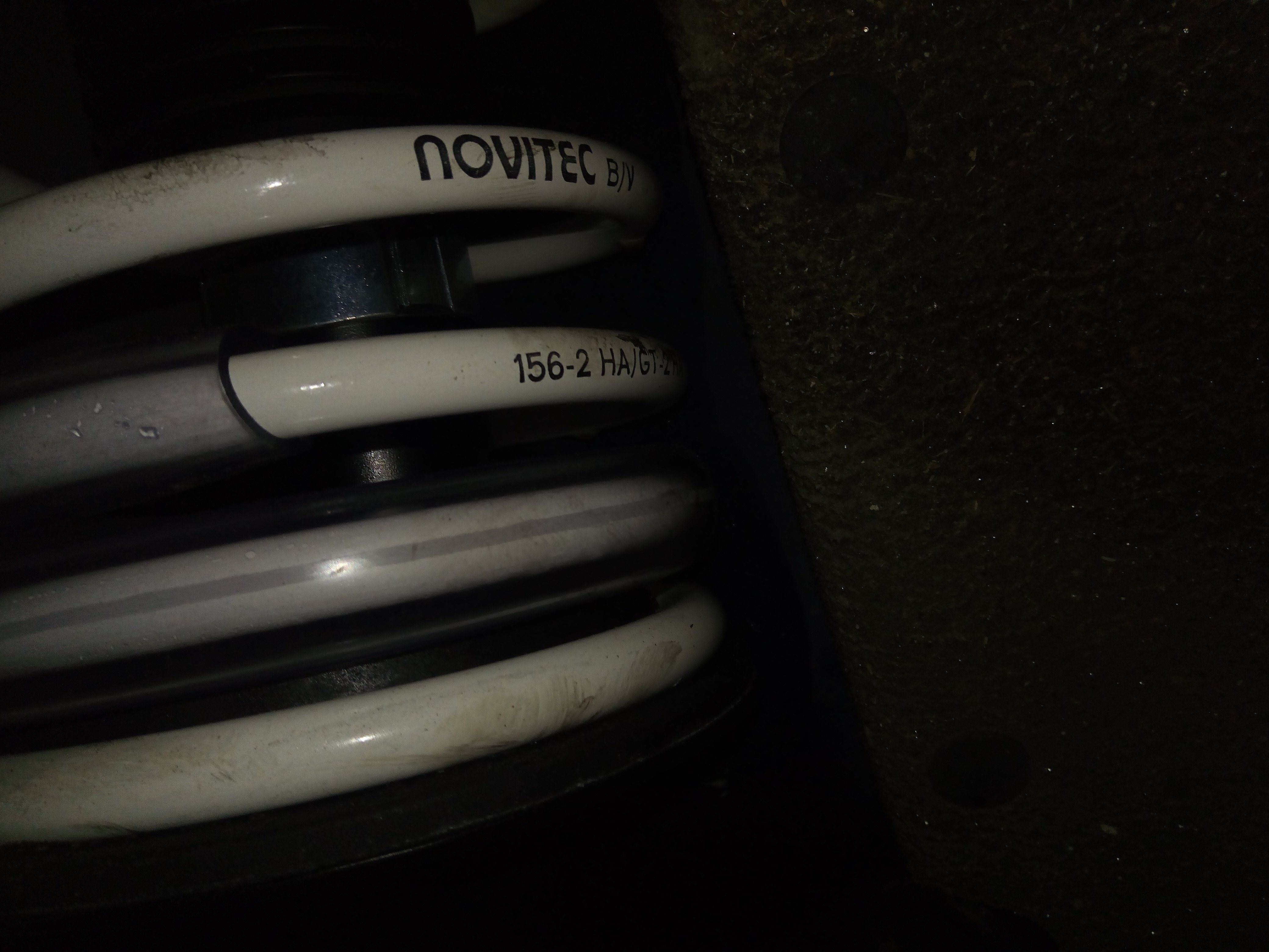

Giusto per farvi Capire Alcune Differenze
Assetto sportivo after market -40mm

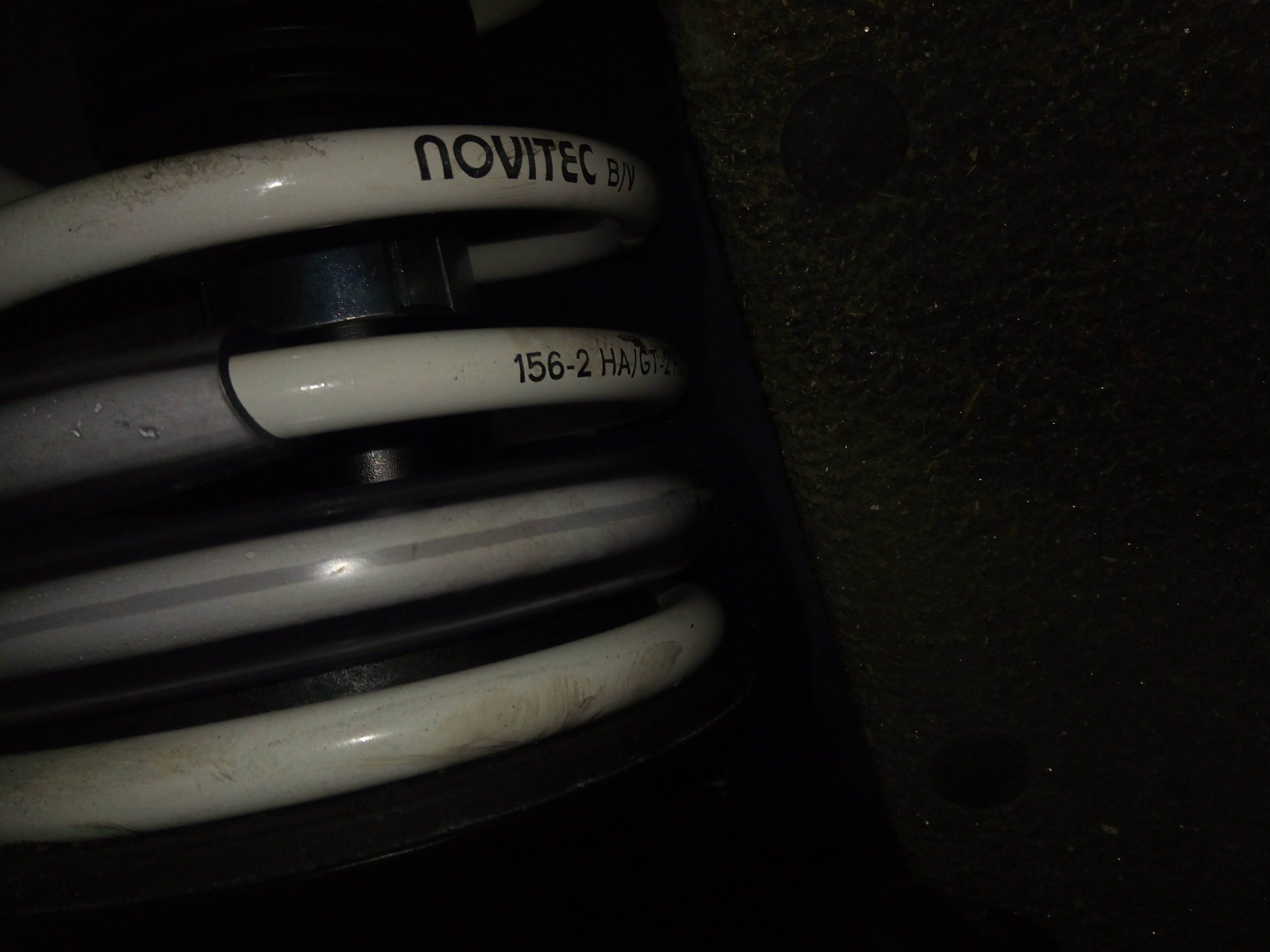

dettaglio Nuova Molla Novitec -40mm
Comparativa Molla Novitec -40mm con Molla Originale Pack Sport (POSTERIORE)
Molla Pack Sport Originale con Ammortizzatore Originale (ANTERIORE)
Molla Novitec -40mm
Anche quelle del mio amico sono ei
Visualizza allegato 207667
Visualizza allegato 207668
Visualizza allegato 207669 Visualizza allegato 207670 Visualizza allegato 207671
Visualizza allegato 207672
Molla Novitec -40mm
Visualizza allegato 207673
