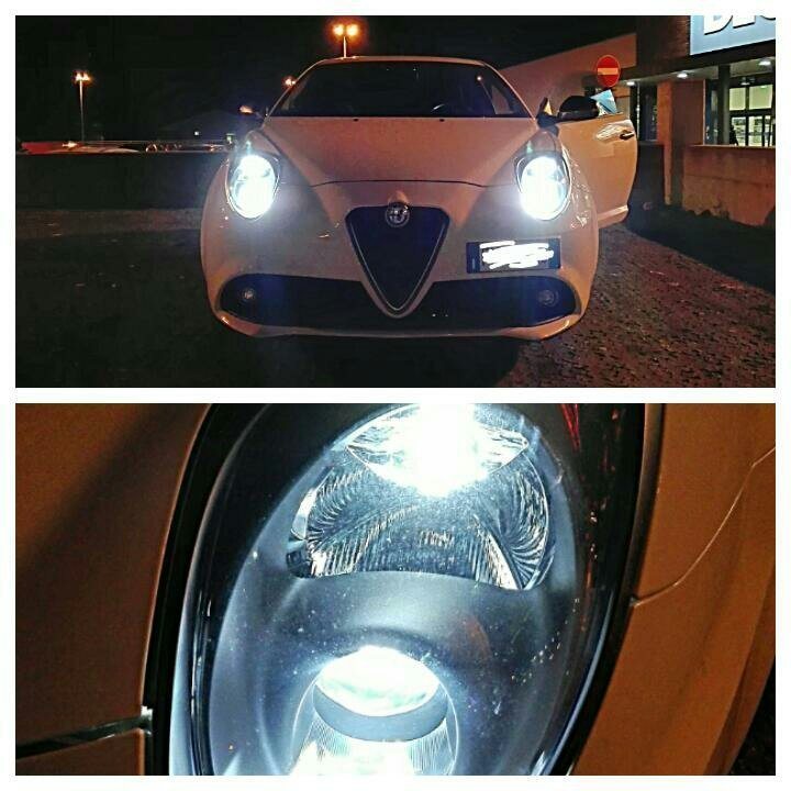

Ecco le foto che mi hai chiesto
    75.7 KB · Visualizzazioni: 959
Reazioni: None
#13
Belle. Le trecce le hai fatte uscire dal tappo?
Quali sono gli adattatori che hai preso?
Hai i led anche sulle posizioni?
#14
Allora...
1. Le trecce???... i dissipatori a treccia sono dei led delle prime generazioni... già dalla 7^generazione c erano i dissipatori compatti ... io ho montato i led di 8^ generazione che hanno i dissipatori ad alette di alluminio aeronautico che si piegano... ed entra tutto nel faro, centralina inclusa senza forare nulla...
2. Ho preso degli adattatori su Amazon dopo una rapidissima ricerca...si trovano a una decina di euro...
3. Ho le posizione/diurne a led con doppia intensità di luce con resistenza corazzata per ingannare il cdb

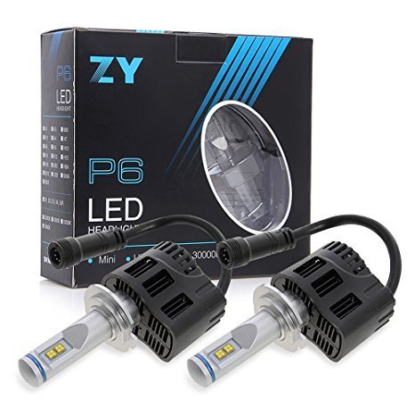

#17
questo kit qualcuno l’ha già montato/provato sulla Giulietta?
#18
Il kit che vedo è medio basso , cé di meglio!, è tutto rapportato alla spesa e al risultato finale, non esiste un kit led universale, per la parabola ne va bene uno e per il proiettore ne va bene un altro ...io su giulietta ho un kit h7 da 110w con una Potenza espressa in lumen di 10400...
#19
[emoji41][emoji41][emoji41]
che kit è?
quanto costa?
#20
Ce l'ho da un anno sotto la giulietta ...anabbaglianti
    37.8 KB · Visualizzazioni: 784
