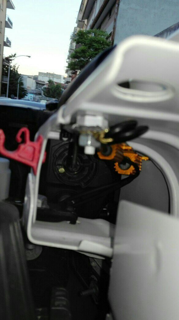

Scusa perchim ho acquistato le T20 cn le resistenze da led mania.. ora per il montaggio ho un dubbio, sul sito ci sn due modi di montaggio uno che la massa va su tutte ele due le resistenze e poi vanno ai due attacchi,invece l altro la massa va sulla resistenza grande esce dalla grande si divide e va alla piccola e l altro cavo all attacco della luce di posizione. Tu come le hai montate? Spero mi sn spiegato bn.. grazie
Ti sei spiegato malissimo... cmq la resistenza grande va collegata al cavo diurna, la piccola al cavo posizione... le due masse le ho collegate a massa alla carrozzeria con il bullone che tiene le staffe ove ho posizionato la resistenza... vedo di trovare le foto
Ecco la foto
Non ho capito.. ahaha cmq sul sito led mania c'è un video e delle immagini.. tu quale hai seguito per montarle.. perche nel video c'è solo un filo di massa che va sulla resistenza grande invece nelle immagini dice che la massa va su tutte e due le.resistenze..
Scusa ma non ho visto i video... però da ogni resistenza c'è un filo che entra e uno che esce... uno va collegato al cavo della posizione o diurna, l altra l ho messo a massa sulla carrozzeria
