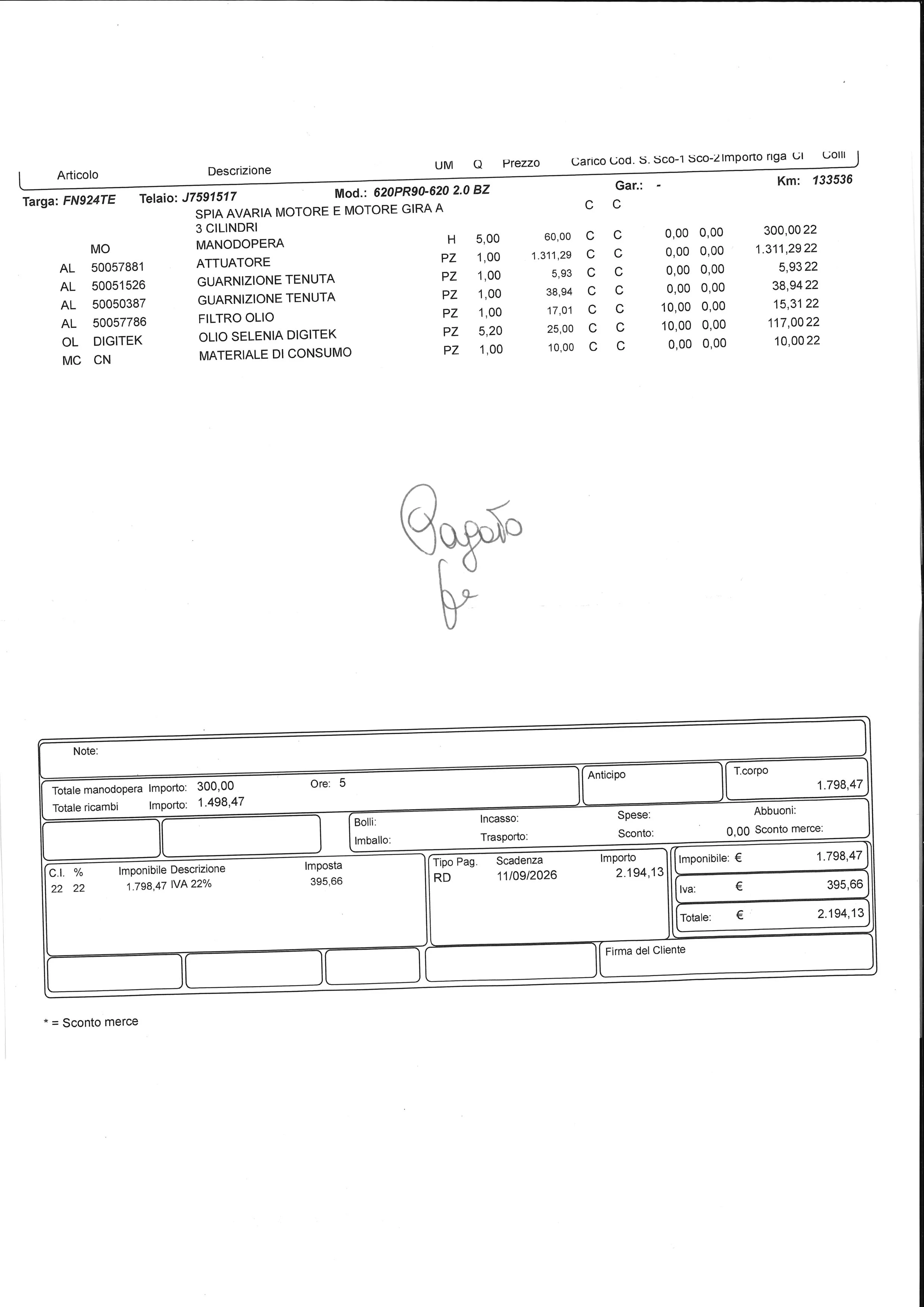

Anche io sono incappato nei problemi del multiair con la mia Giulia. Ho scritto "Però" , nel titolo perchè ci sono alcune considerazioni da fare, che spero siano utili.
Per prima cosa indico i sintomi che ho riscontrato. In pratica al mattino l'auto a volte faceva fatica ad avviarsi e un paio di volte è partita a 3 cilindri. Ho cambiato le candele e le bobine e il problema sembrava risolto anche se la diagnosi indicava, con più probabilità, un problema al multi air. Dopo qualche mese si è ripresentato il problema di difficile accensione e funzionamento a 3, che a onor del vero scompariva sempre spegnendo a riaccendendo il motore, ma visto che mi piace avere l'auto efficiente mi sono deciso per la sostituzione del modulo multiair.
Preciso che ho sempre fatto i cambi olio in officina autorizzata Alfa prima del tempo, quindi il mio problema non derivava sicuramente da una manutenzione trascurata.
Ho però usato diverse volte un additivo per l'olio e quello, pur avendo una funzione antiattrito, potrebbe essere stato la causa (o la concausa) del problema al modulo.
Altro punto importante: il costo della riparazione, che viene sempre citata come esorbitante. Qualcuno ha anche buttato lì 5.000 euro.
In realtà il costo, pur essendo importante, è su livelli ben più bassi. Pubblico la fattura da officina autorizzata Alfa che mostra un costo IVA compresa di circa 2.200 euro. Non è poco ma considerando quanto costano gli interventi su auto di quel segmento, non è neppure proibitivo. Tanto per fare un esempio, non è molto di più rispetto ad una sostituzione dei 4 dischi freno e relative pastiglie.
Quindi vorrei concludere dicendo che volendo acquistare una Giulia benzina usata, si può prendere in considerazione anche l'acquisto di un esemplare con il multiair che zoppica, ma in buone condizione, perchè con un paio di mille euro, il problema si risolve.
Faccio notare un'ultima cosa: l'intervento comporta anche il cambio olio e filtro, quindi in partica "contiene" anche un tagliando ordinario.

Visualizza allegato 306841
Nn serve aggiungere additivi all’olio motore, sono già additivati. Sicuramente l’additivo avrà creato delle mochie che ti hanno creato il problema al multiair. Fai solo tagliandi con olio Selenia prescritto e riduci gli intervalli

Morchie, data la tipologia di additivo, non credo che ne abbia formate. E' anche uno dei pochi additivi che non modifica la viscosità dell'olio, però contiene componenti antiattrito che forse non hanno fatto bene agli attuatori del modulo multiair. Gli intervalli li ho ridotti fin da subito. Avrebbe poco senso ridurli ulteriormente.

Quando misceli prodotti chimici, in questo caso olio e additivo, la loro reazione crea sempre dei residui.
Gli additivi vanno aggiunti solo al carburante

Perché il modulo è efficiente al 100%. L’additivo lo ha logorato nel tempo
