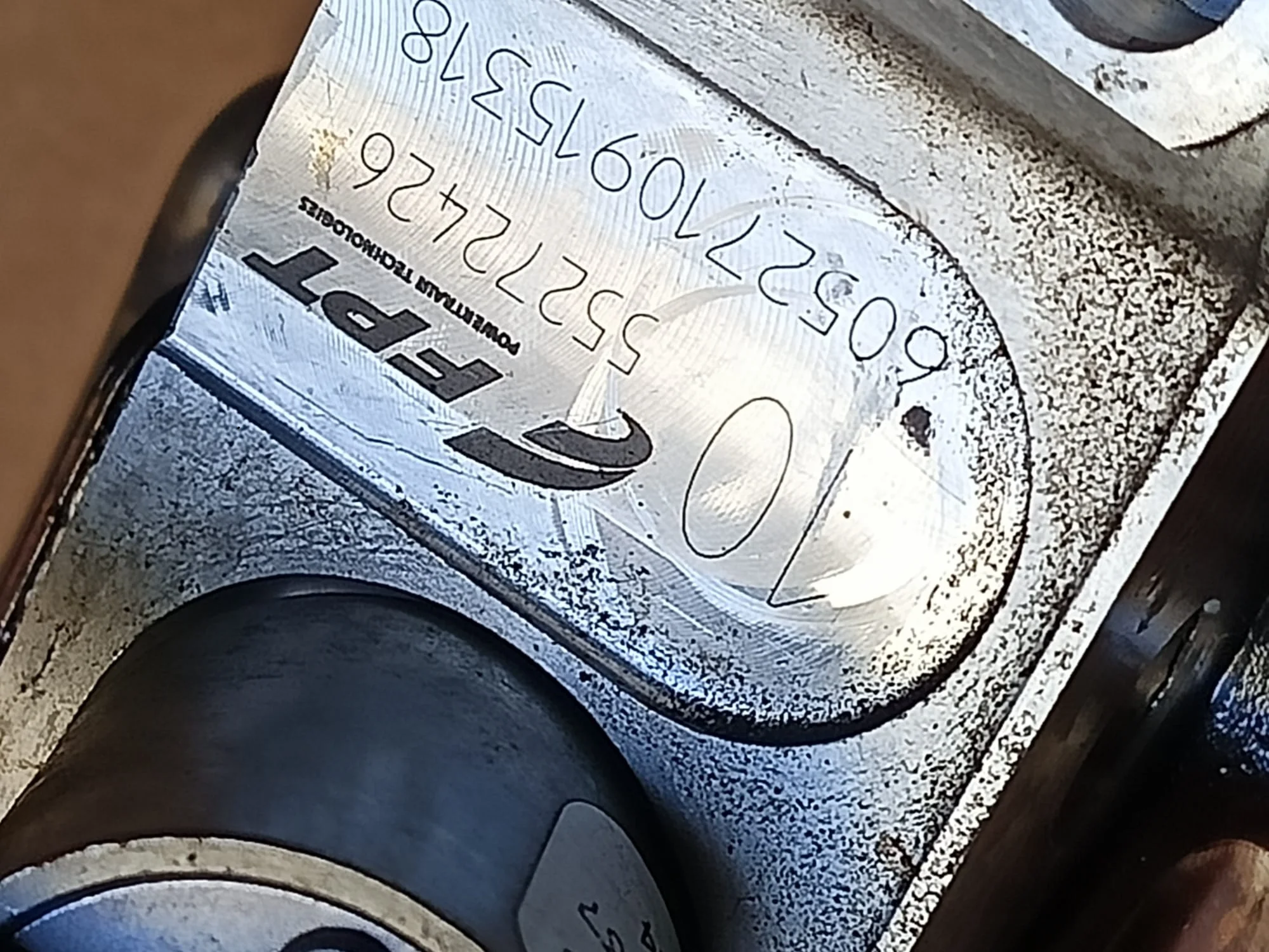

ACCOZZAGLIA PROGETTUALEVoglio comunicare lamia esperienza con la giulietta di mio figlio! Cambiato modulo per errore cilindro n.1. sostituito con uno usato in ottime condizioni, poi ho analizzato il vecchio ed ho trovato il pistoncino n.1 che fuoriusciva dal suo incastro insieme alla molla ed ho capito il problema! Cambiano sti moduli ma si potrebbero tranquillamente riparare sostituendo i singoli pistoncini (e mica so fessi)! Allego foto pistoncino rotto!
