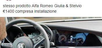

Il menù è in italiano. Si vede chiaramente dal video. Mi sembra anche abbastanza reattivo. Il problema è che il display intero è inclinato rispetto al piano della plancia. Cosa che non accade nella Stelvio. Personalmente ritengo che usano montano sulla Giulia il display della Stelvio che, però, è leggermente diverso. Nell'adattarlo dunque viene fuori questa strana inclinazione
Motivo per cui sarebbe orrendo in una Giulia dai... È così bella, poi uno schermo inclinato cinese... No no!!
Schermo cinese con tutte le funzionalità "aperte" di android si. Inclinato sicuramente no!!!
E comunque anche l'installatore parla di un unico prodotto adatto sia alla Stelvio che alla Giulia...
Il problema è proprio questo
Infatti per quello voglio andare a vedere se ha qualcosa dal vivo per capire se l'immagine è frutto di un montaggio sbagliato o dal vivo risulta diverso.
Forse e' proprio questo il problema del perche sulla Giulia e' storto. Ma se vado su Aliexpress guardate gli attacchi del display a seconda dell'anno della Giulia indicato:

Ha gli attacchi identici a quella della Giulia del 2016. Sembra quindi che gli attacchi dello schermo della Giulia dal 2017 in poi siano cambiati; Quelli dello Stelvio sono rimasti uguali. Il sospetto che ho e' che nei video siano stati adattati display con attacchi diversi per cui il montaggio e' leggermente storto. Per esempio: se scrivi che il display va bene sia per Giulia sia per Stelvio o stai usando il modello per la giulia 2017 e sullo stelvio dovrai adattarlo o viceversa. Solo la giulia 2016 e lo stelvio hanno lo stesso display (con gli stessi attacchi). A questo punto se uno lo dovesse prendere e' meglio sincerarsi di che attacchi ha , smontandolo e guardando ad occhio

Si sarebbe meglio vedere di persona, ma ovviamente stiamo parlando di smontare lo schermo dal cruscotto... solo per vedere! non é la cosa piú veloce del mondo...
Sono immagini errate.
Il display per Giulia è uno solo...le varie versioni disponibili cambiano a livello hardware, non di forma.
Quello rettangolare con display orizzontale è della Stelvio.
Il display mi sembra sia già montato sul supporto ed ha già la forma prestabilita dell'alloggiamento quindi dubito sia modificabile.
L'unica cosa su cui non sono sicuro è se il kit cinese comprenda anche il pannello piu' esterno oppure quello è un pezzo a parte.
i display tra giulia e Stelvio non sono uguali nel loro insieme, sono uguali dietro al pannello. Quello cinese è completo di pannello in quanto touch. Quindi mettendo il pannello esterno della Stelvio sulla giulia il display ruota e da li il display pendente. Dovrebbero realizzare la parte frontale espressamente per giulia e non montare quella della stelvio

Non e' la forma che cambia ma gli attacchi
