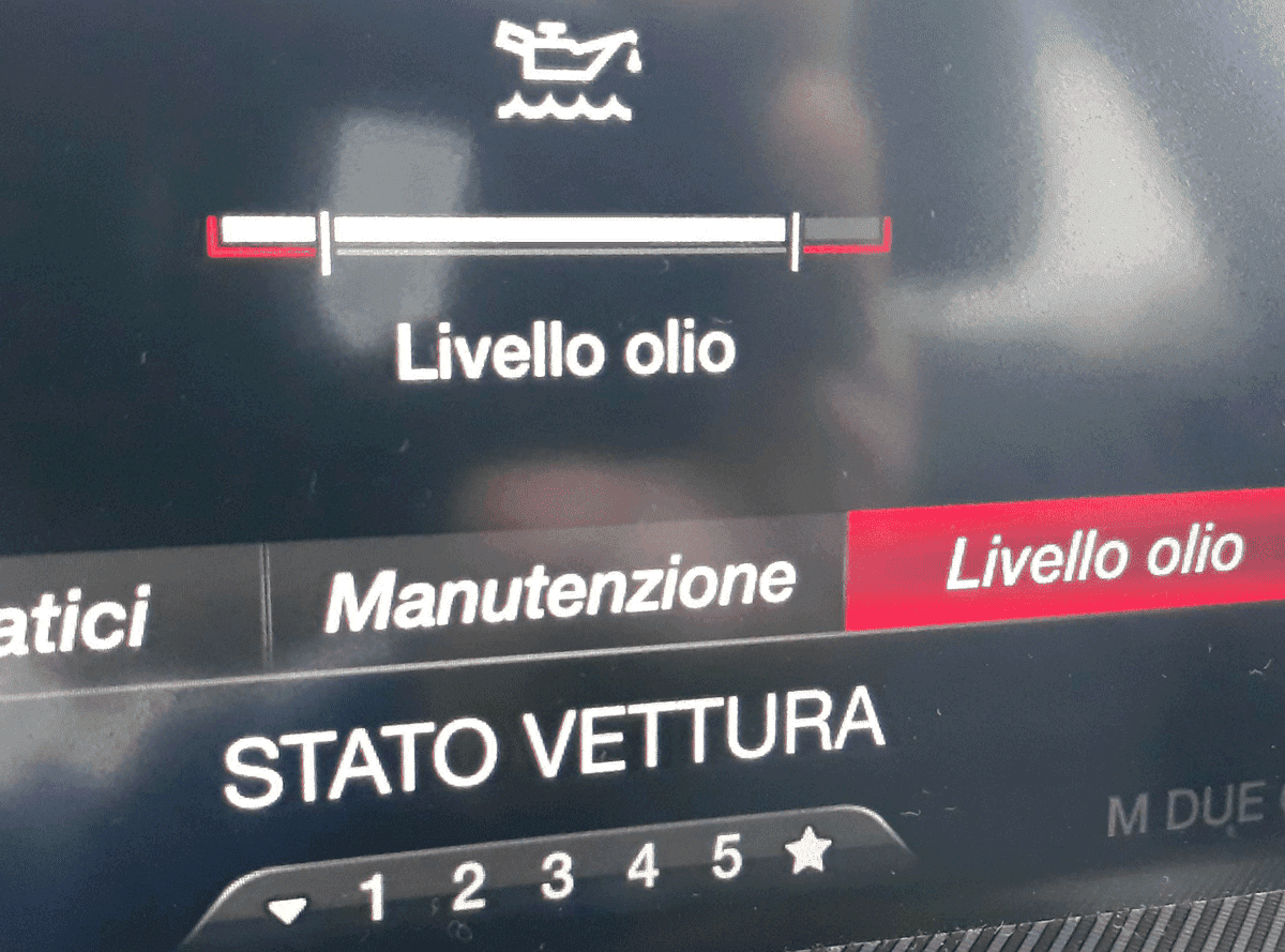

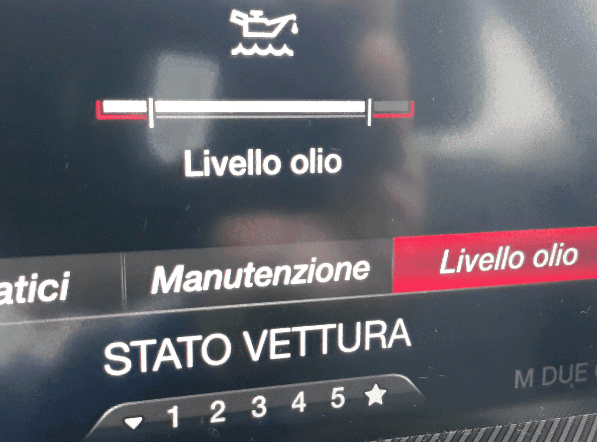

@gunny751 ti è possibile postare una foto del livello d'olio ?
Mi aspetto di trovarlo così:
Martedì sono andato a cambiare l'olio , e quando il meccanico mi ha detto : " quanto ne metto?" . Tutta la latta meno 100 grammi. L'astina segnava poco piu' di 3/4 , il computer tutte le tacche. Perfetto.

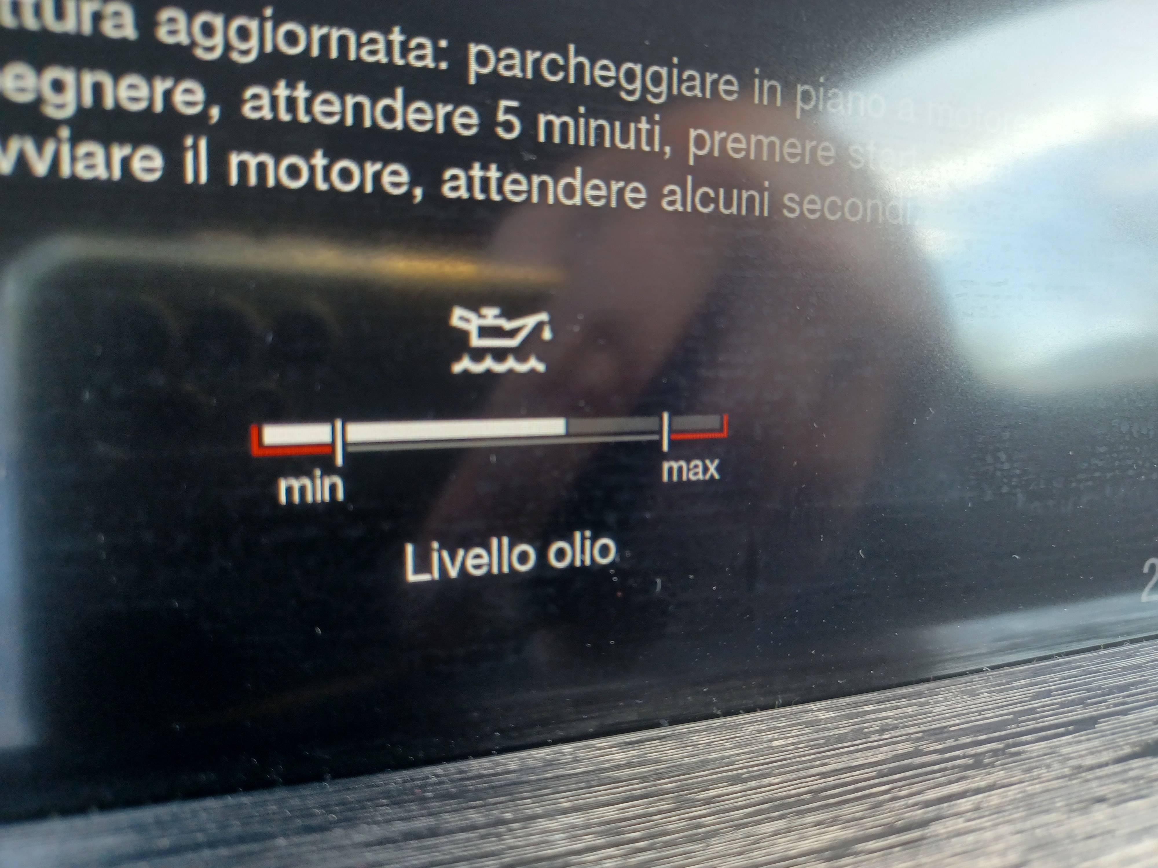

La frase "ora capisco perchè fondono i motori..." è riferita a chi pensa ai 3/4, cioè livello come l'immagine sotto:
il problema non è l' indicatore a 3/4 o quello 4/4
il problema è quando l' olio SUPERA il livello previsto
quando ho preso l' auto aveva l' olio a 3/4 dal tagliando pre consegna
quando l' olio l' ho cambiato io a giugno 2024 ho messo la quantità corretta, l' astina segna tipo 1 millimetro meno del massimo e l' indicatore elettronico segna livello massimo cioè quello che si potrebbe chiamare 4/4 ma non è un problema perché non interrompo mai le rigenerazione e quindi esattamente come prima del cambio d' olio, non è salito di un millimetro
