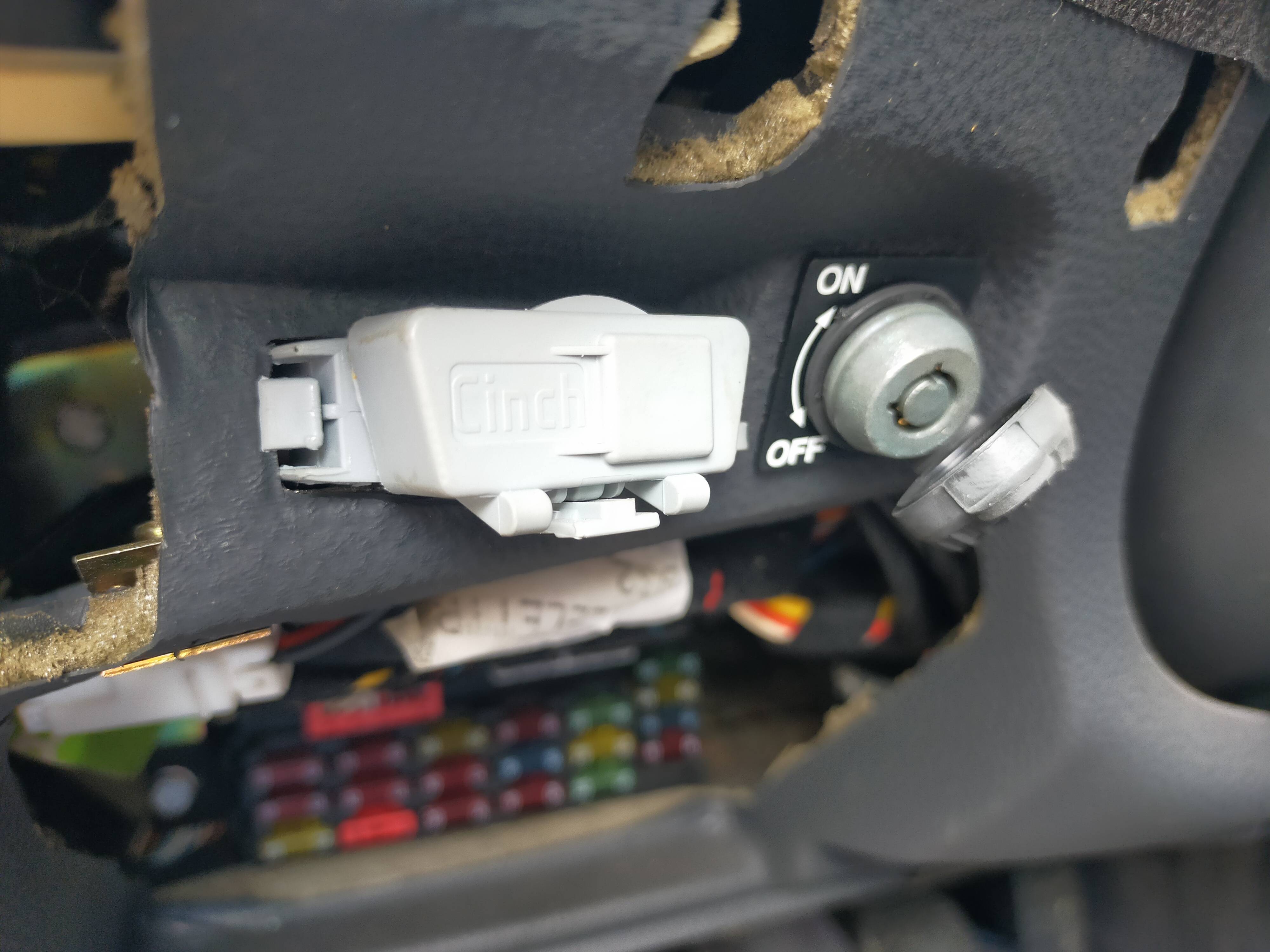

antifurto originale 156 1° serie non ho la chiave per disattivarlo

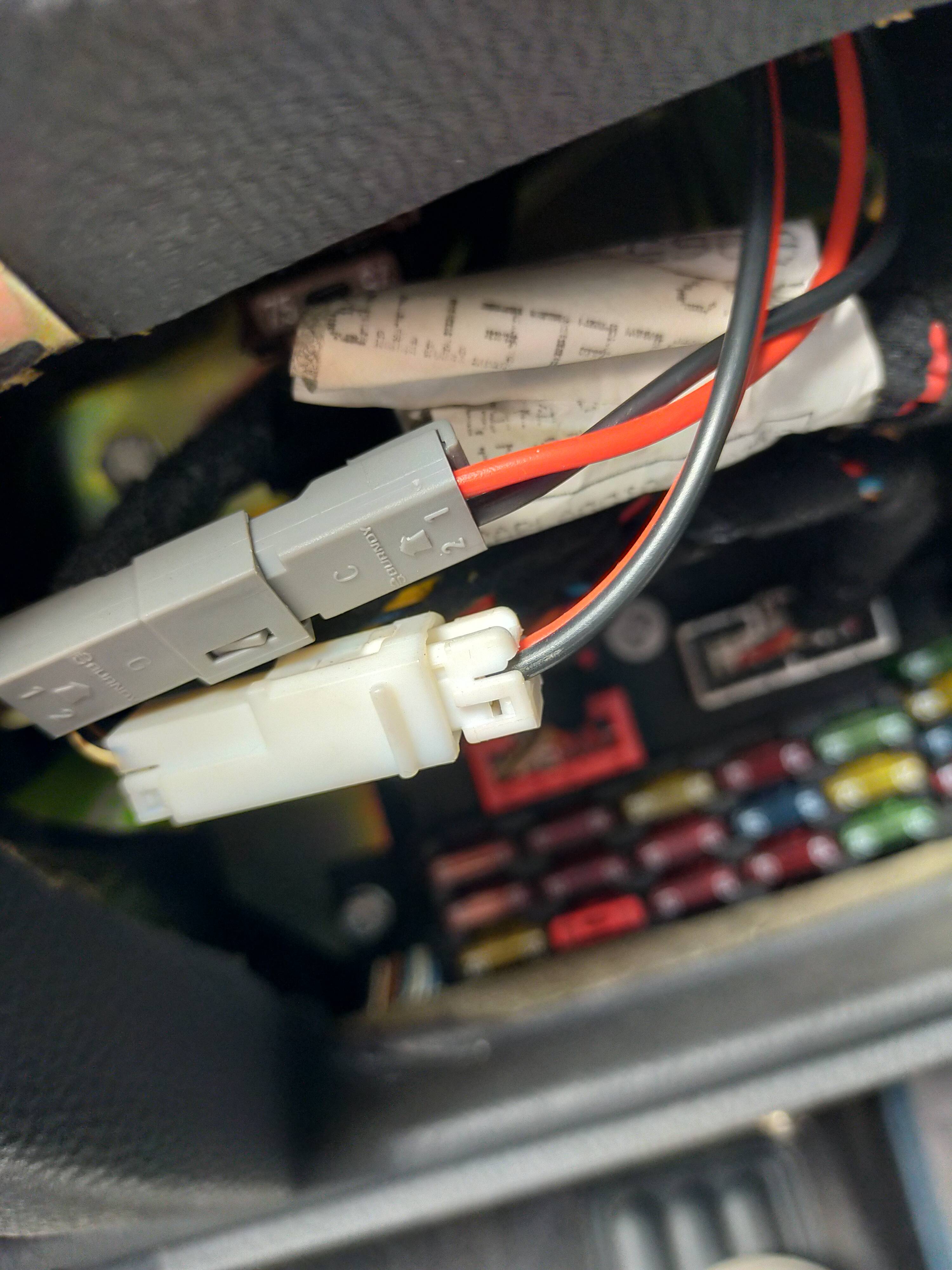

Dalla serratura chiave escono questi due connettori devo ponticellare???
Devo ponticellare qualcosa?

Che succede se lo mette in off???
Che sono sti due "cosi"????

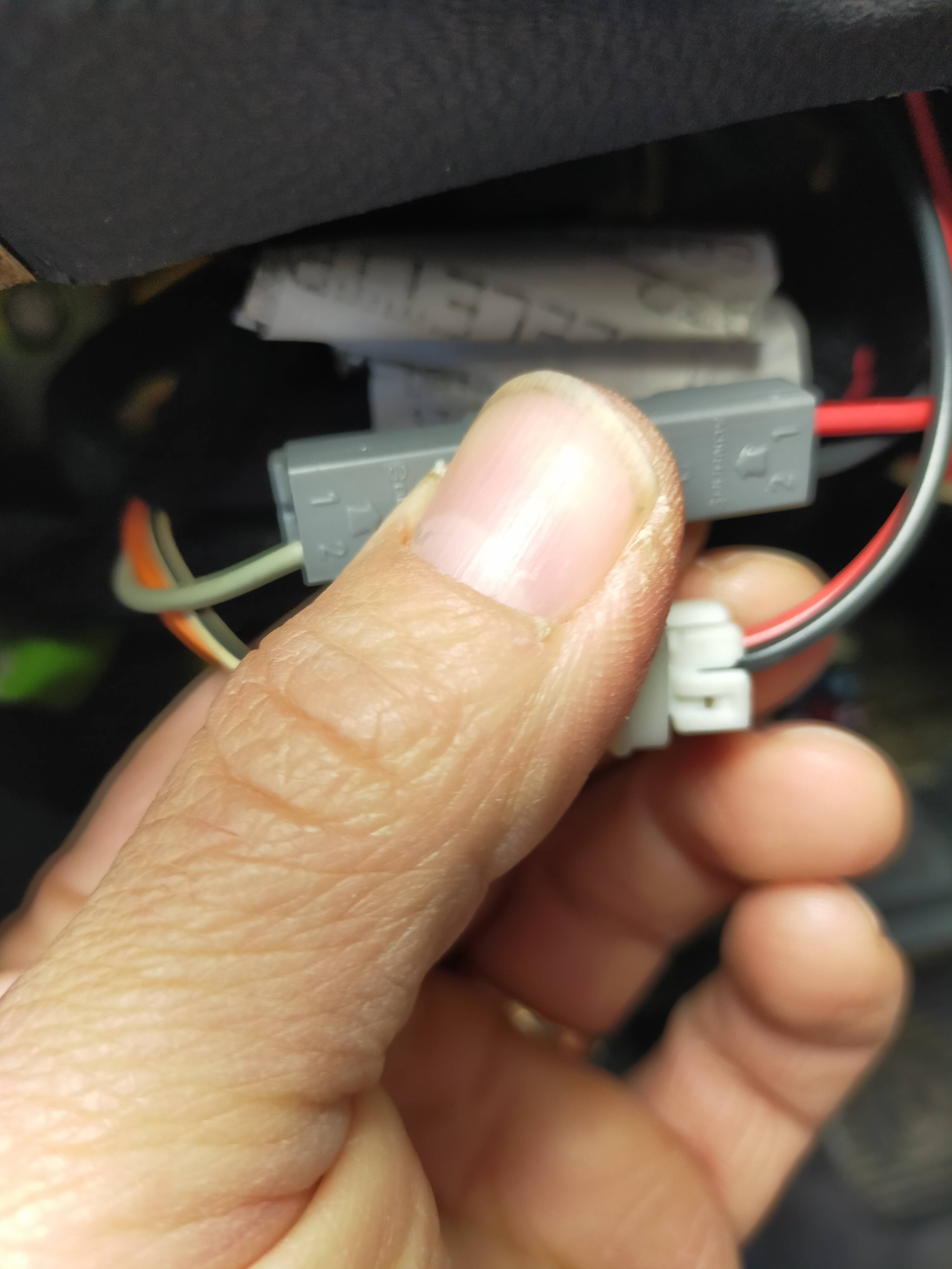

Se riesci a metterlo in off disattivi l'allarme, ho smontato proprio quel cilindretto. E ha 4 cavi dietro, è molto elementare, devi vedere i collegamenti all'interno ora dal 2013 non ricordo bene come lo feci , però erano due coppie, se riesci a forzare il cilindretto e lo posizioni su off fai prima

ho capito grazie, lo smonto e tramite i collegamenti posteriori lo disattivo, in questo modo dovrei aver risolto
è finita che ho staccato tutto da dietro il blocchetto chiave antifurto...la luce ha smesso di lampeggiare, la sirena non suona più e fine....forse era già stato annullato.
comunque con la sirena accesa andava comunque in moto....booooo
la chiusura centralizzata funziona ancora....
