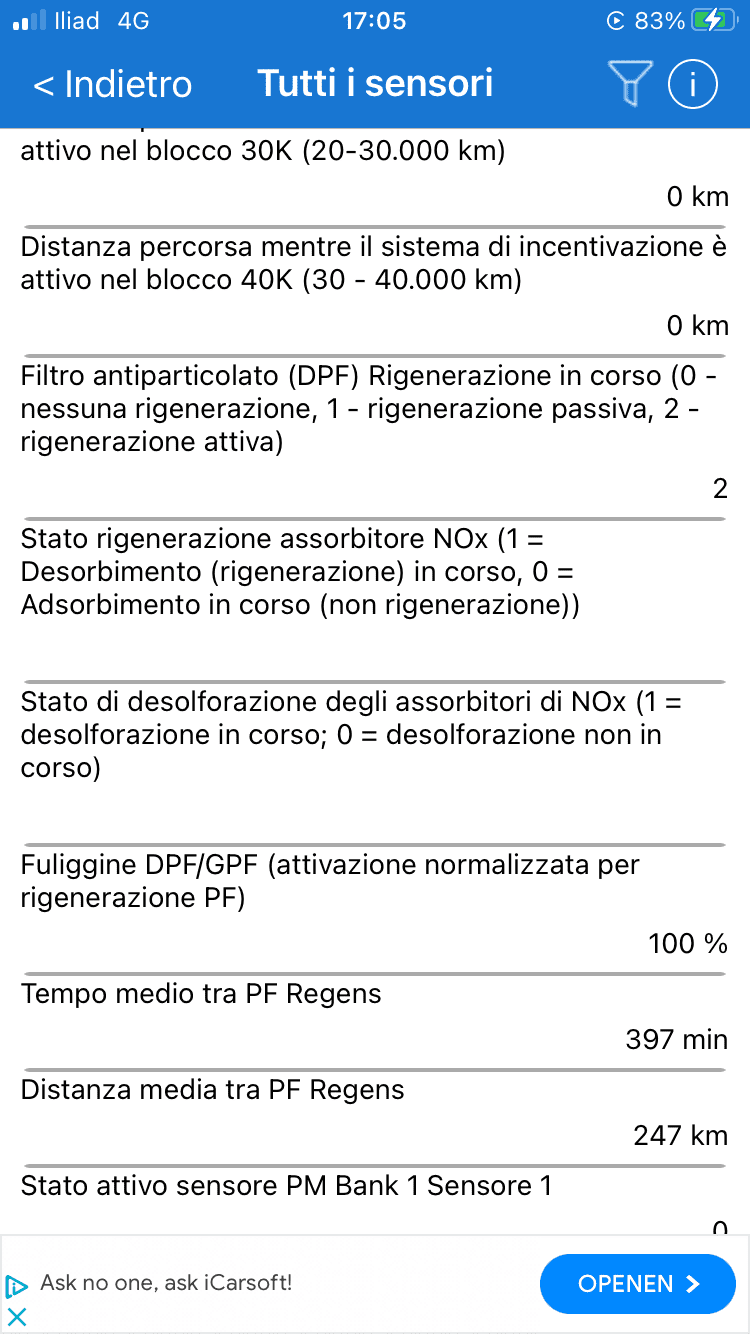

Si sì . I dati si aggiornano via andando, adesso sono al 72% di riempimento del filtro. Se non erro mi dice anche il riempimento del serbatoio urea stranamente perché la macchina stessa non me lo dice ma si accende solo la spia quando va in riserva.
Reactions: danardi
Eccola, arrivata al 100% . Come si può leggere ha avviato la rigenerazione.
