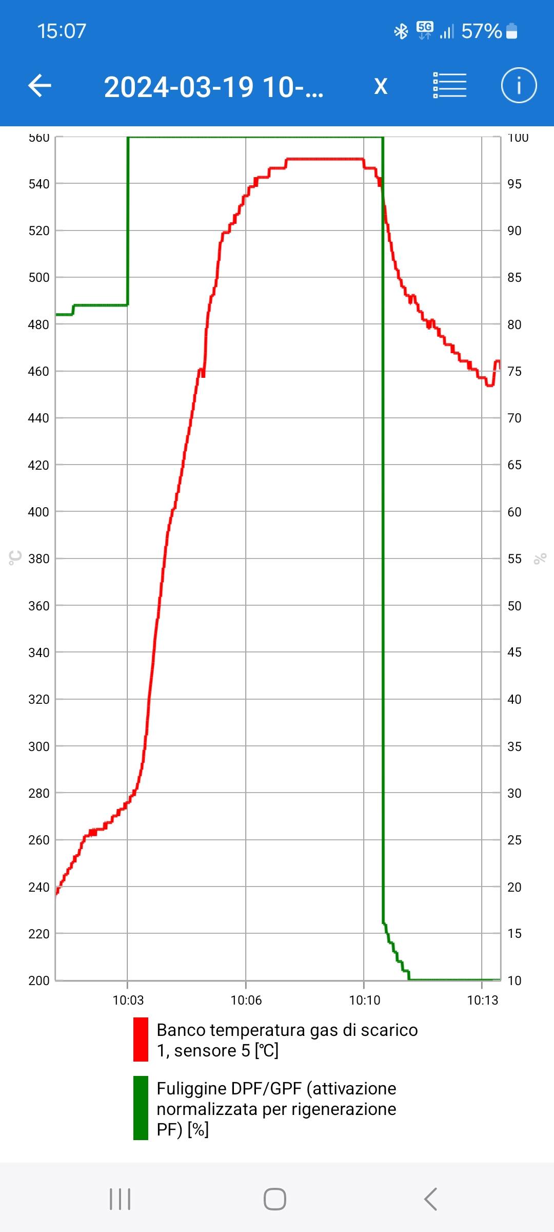

Rigenerazione fatta a 2600 giri quasi costanti a 120 km h, se la faccio in statale difficile scendere sotto il 16%, da notare che si è attivata già al 82%

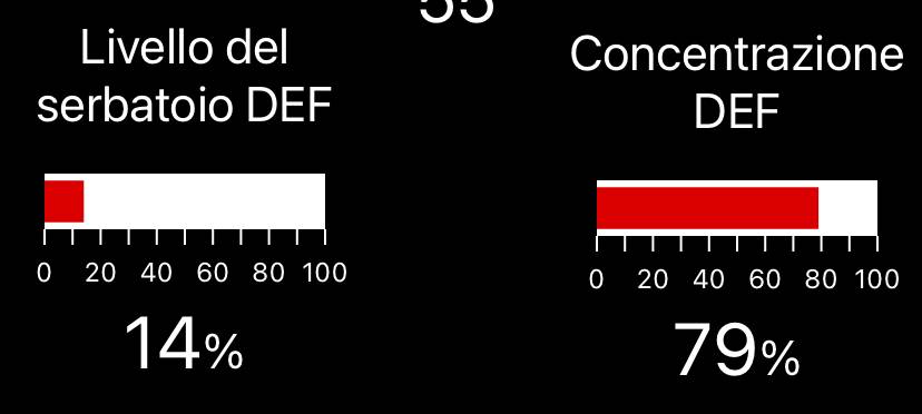

Sulla MY2019 non c'è il livello serbatoio dell' ADblue, ma solo all'accensione della famigerata spia ti avverte di rabboccare, poiché ho un dispositivo Vgate Car Pro ODB2 con App CarScanner Pro, ho scoperto tra i vari sensori che esiste una voce DEF (livello del serbatoio) che corrisponde appunto all' Adblue. Lo attivato (vedete schermata) monitorandolo per capire se i valori sono reali, in effetti tra non molto dovrei rabboccare. Qualcuno la provato ?

Certo, è nella mia schermata, la spia ti si accende quando arriva a 27-28%
