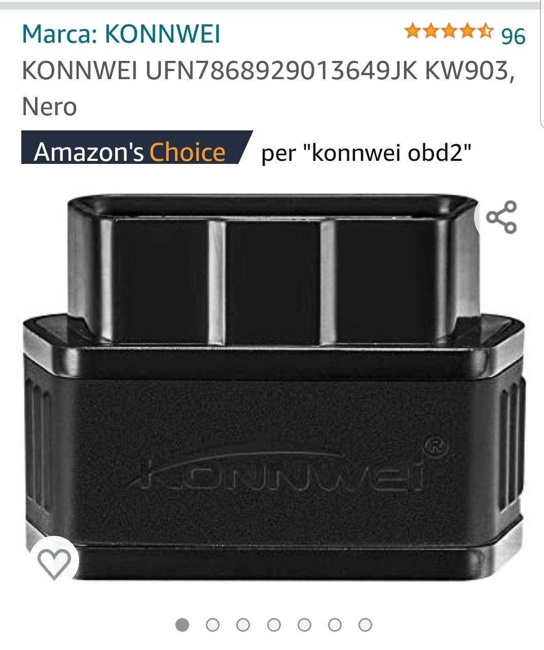

Buonasera, vorrei essere anche io informato sulle rigenerazioni della mia Giulia 180cv, mi sapreste dire che dispositivo acquistare in rete da applicare alla presa OBD? Sono plug&play? Quale app mi conviene scaricare? E se volessi resettare qualche errore, quale app mi occorrerebbe? Vanno in conflitto con la centralina auto?Grazie in anticipo per le risposte
#8
Ciao. Prendi il konnwei su Amazon. Come app, come scritto sopra, devi scaricare l'app Alfa DPF (per avere tutte le funzioni devi pagare).
Reazioni: Maxgtv
#9
Ce ne sono molti, potresti essere più preciso?
#10
Alla fine ho preso questo....spero vada bene. Ma posso tenerlo fisso nella presa ? O disturba l auto?
