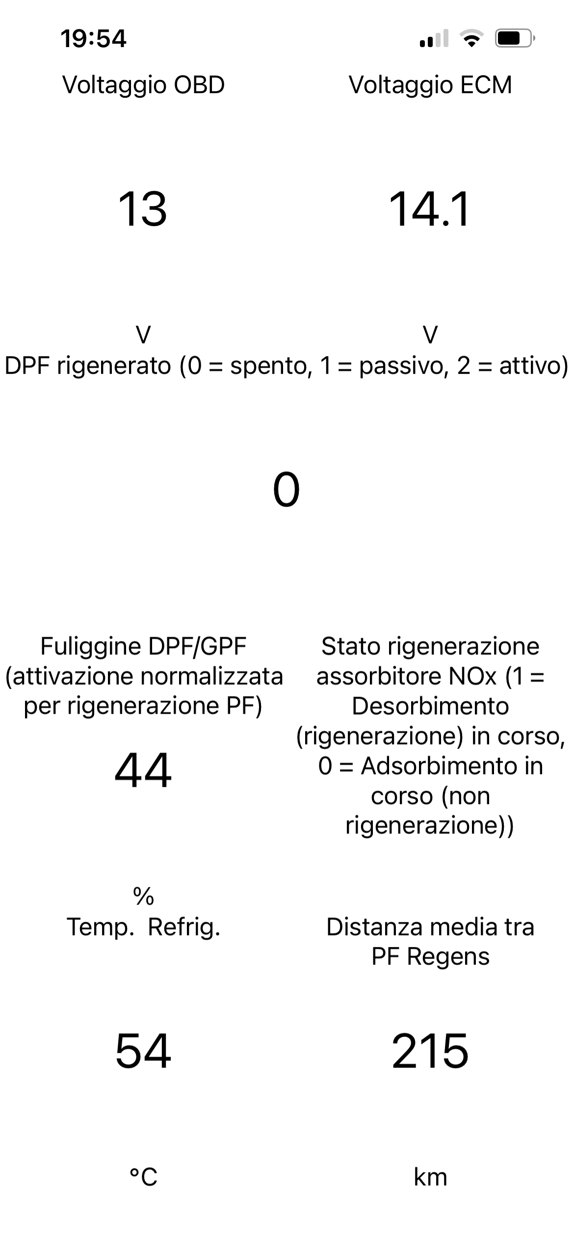

Forse questi che allego sono i comandi giusti?

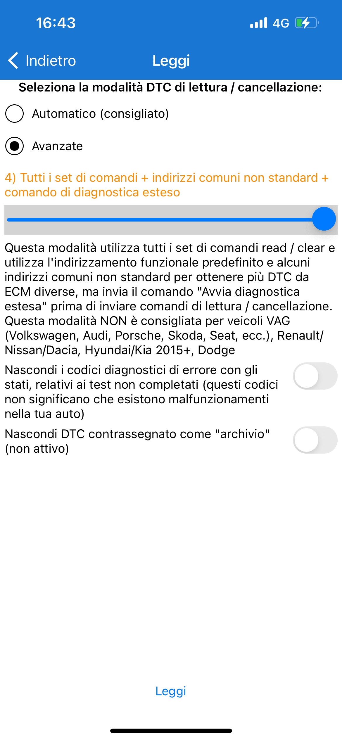

Ciao, sapete dirmi quale impostazione devo usare per la scansione errori? Vedo che ci sono 4 livelli, quello in foto è il quarto e se procedo mi avvisa che potrebbero esserci dei problemi di cui il produttore non si assume responsabilità 😃

Con la modalità 3) visualizzi tutti gli errori su giulia/stelvio. Ma non li cancella ( perlomeno a me).
Conviene usare MES gratuito che almeno ha le descrizioni degli errori corrette

Ciao a tutti, a qualcuno è capitato di avere car scanner bloccato al 100%? I numeri 0-1-2 funzionano ma il contatore no! Con alfa dpf non è al 100% L intasamento

Su Giulietta non ho idea se siano gli stessi parametri.
Lo sviluppatore dell'app ha implementato la percentuale di "fuliggine" su giulia, forse va bene anche su giulietta.
Se vuoi provare i parametri custom vale sempre quanto già condiviso qui App Alfa Dpf Koonway OBDII - ClubAlfa.it Forum
