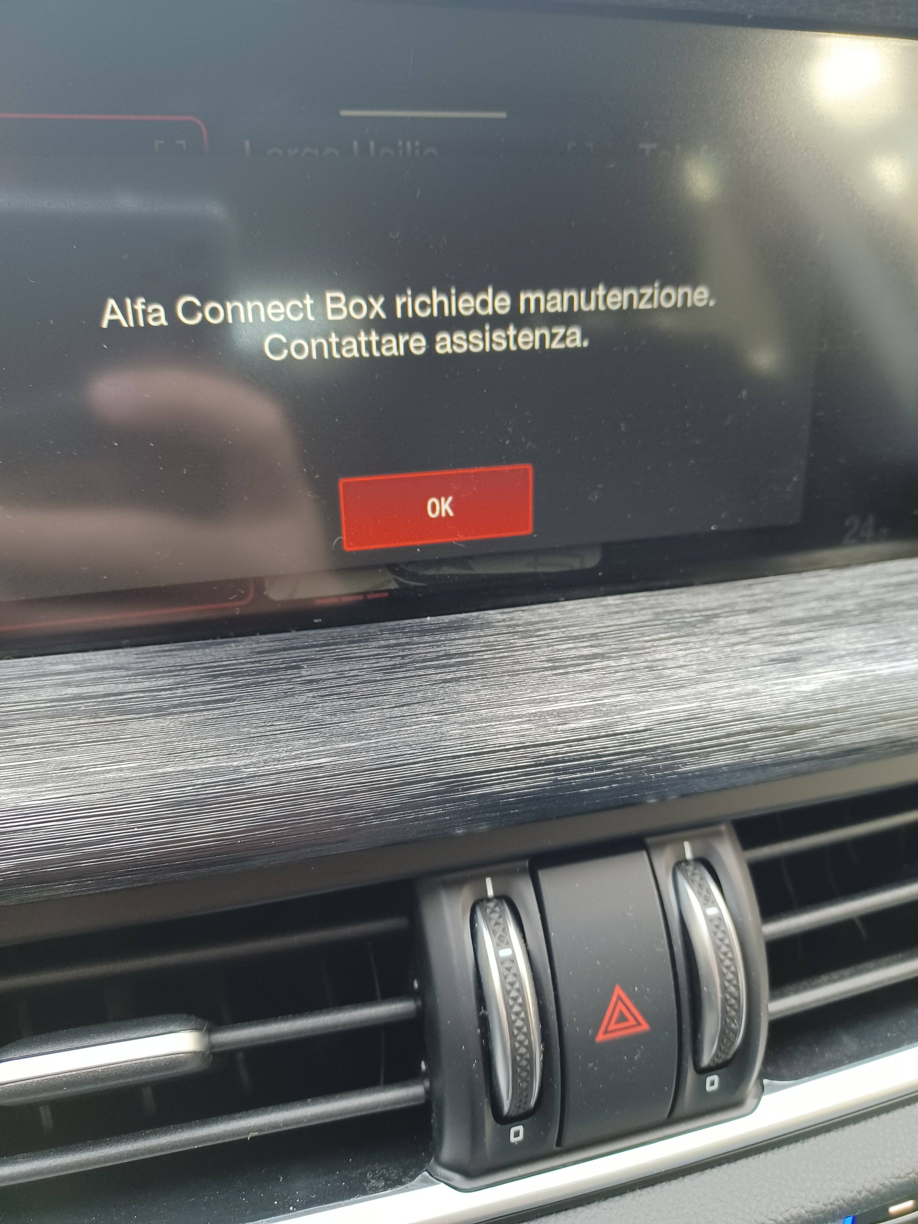

A me è uscito questo e l ho inviato al customer care e all officina dove andrò il 10 marzo a fare tagliando

vedo che sei ottimista.. :)
per me invece significa che stanno continuando a cercare di fare funzionare il tutto senza riuscirci...
Oramai ho perso la speranza.: Carplay e via.
Posso sapere cosa non ti funziona correttamente?
è uscito anche a me settimana scorsa.. si resetta tutto da solo senza problemi..
Il Send&Go non va (dall'applicazione da l'ok ma non viene ricevuto niente), l'app continuamente perde i salvataggi fatti dei favoriti, il messaggio sull'app improvvisamente apparso di fare il tagliando (non dovuto) è rimasto ancora li..

Per i problemi legati alla App, hai provato a disinstallare la App e riloggarti nuovamente da capo? Da quello che dici sembra che ci sia qualche bug nell'operatività.. Anche a me è successo un problema minore e ho risolto.
