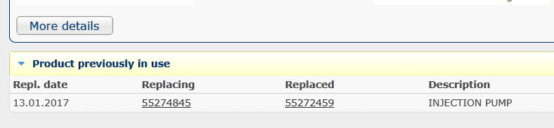

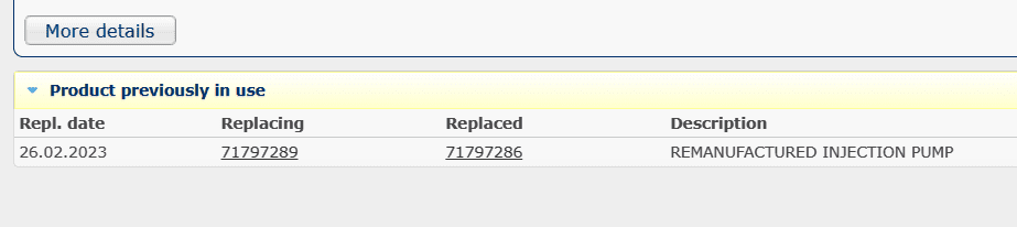

Il cliente sicuramente no la casa si che può se vuole cambiare produttore e elettronica di gestione.. sulle vw sono passati da bosch a delphi.. perché le bosch cp4 sono praticamente sempre rotte e gli hanno dato non poche rogne!!..
Reazioni: servator
VW usava un altra variante della cp4 infatti
Non puoi ameno che non riprogetti tutto d cambi anche centralina motore.
