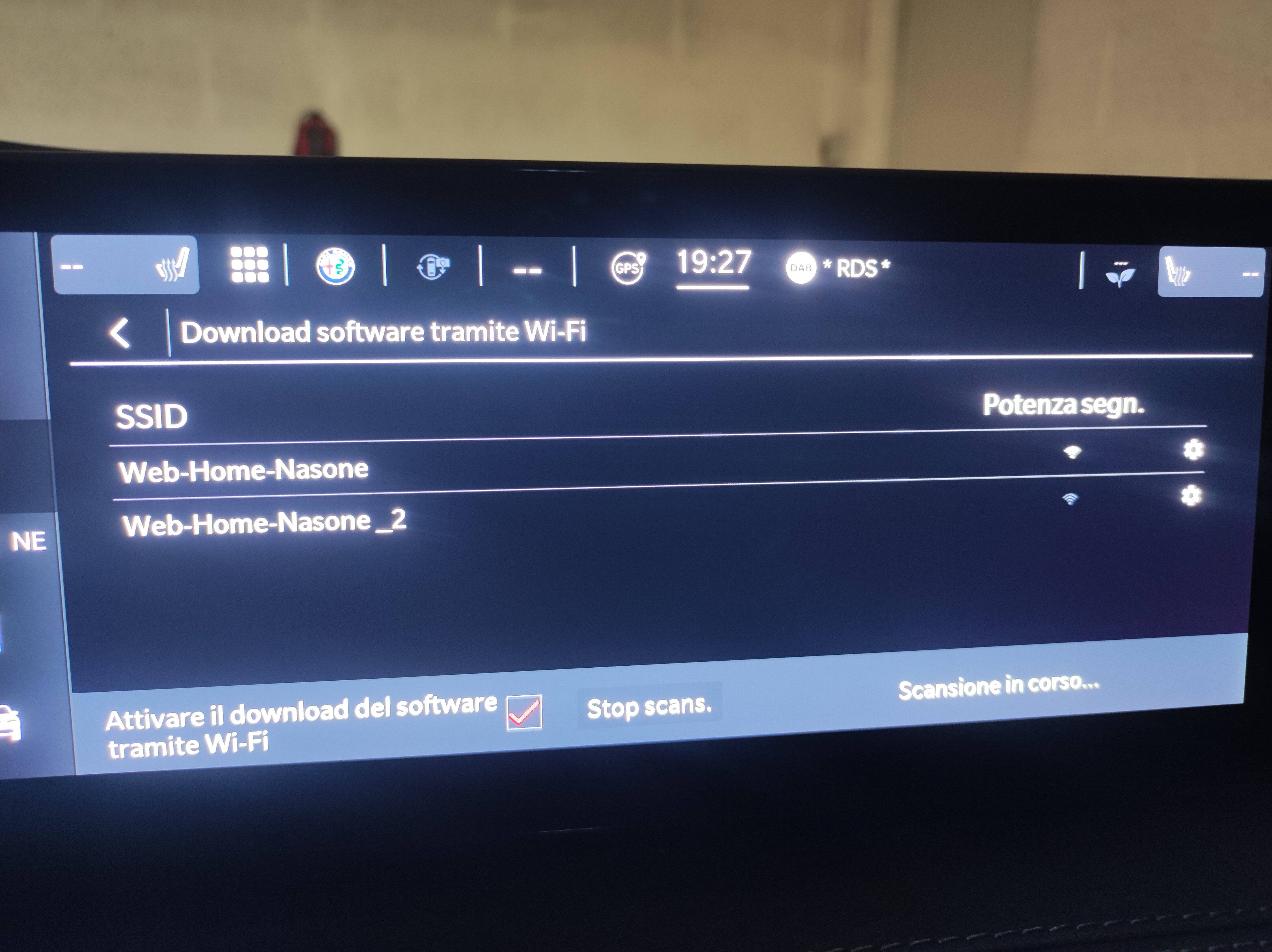

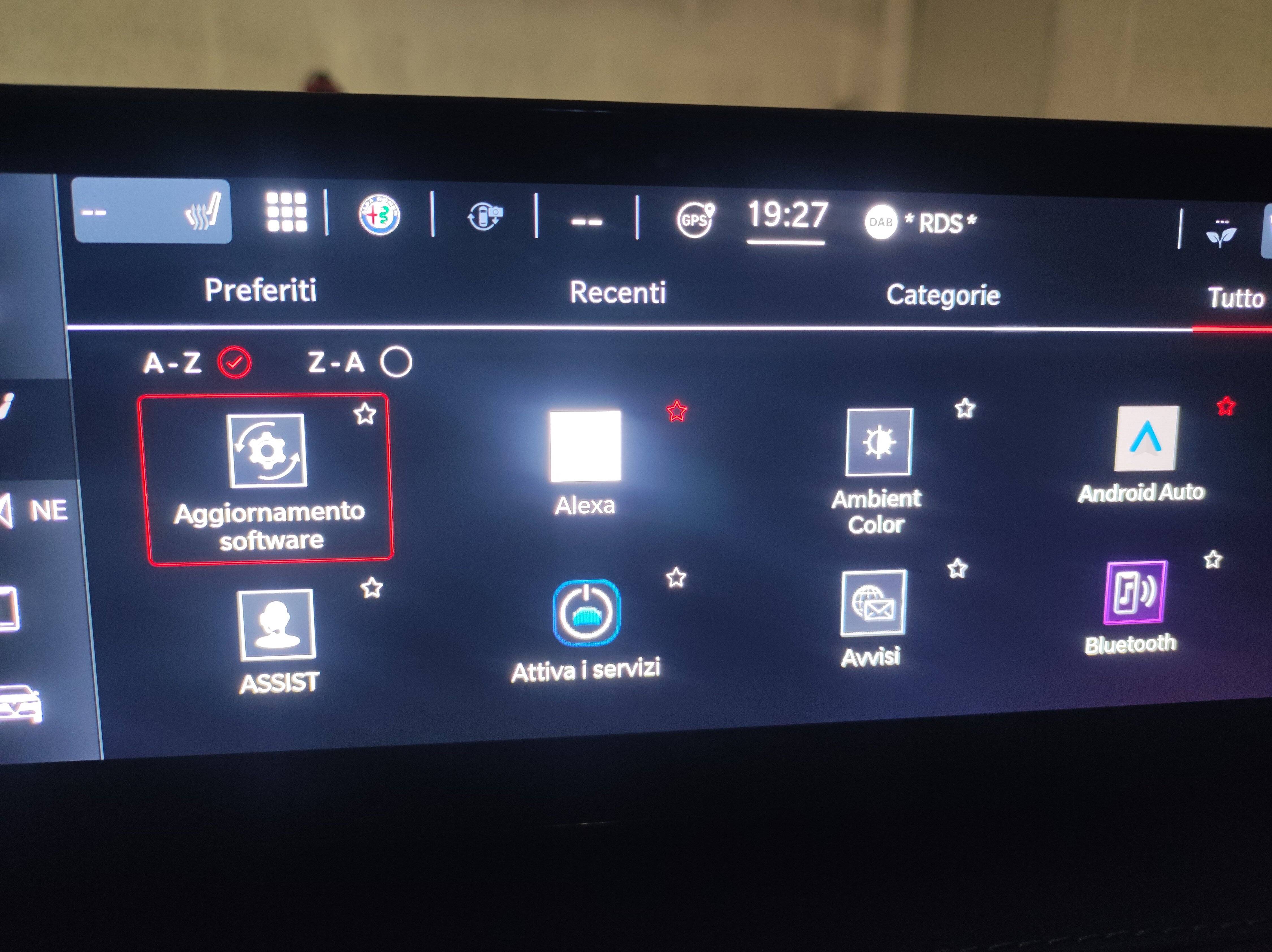

Si coretto , ma sinceramente non me ne faccio nulla non ho Alexa , io collego hotspot del cellulare all'app della tonale aggiornamento software, sono sceso in pigiama nel garage per farvi le foto ehehe
