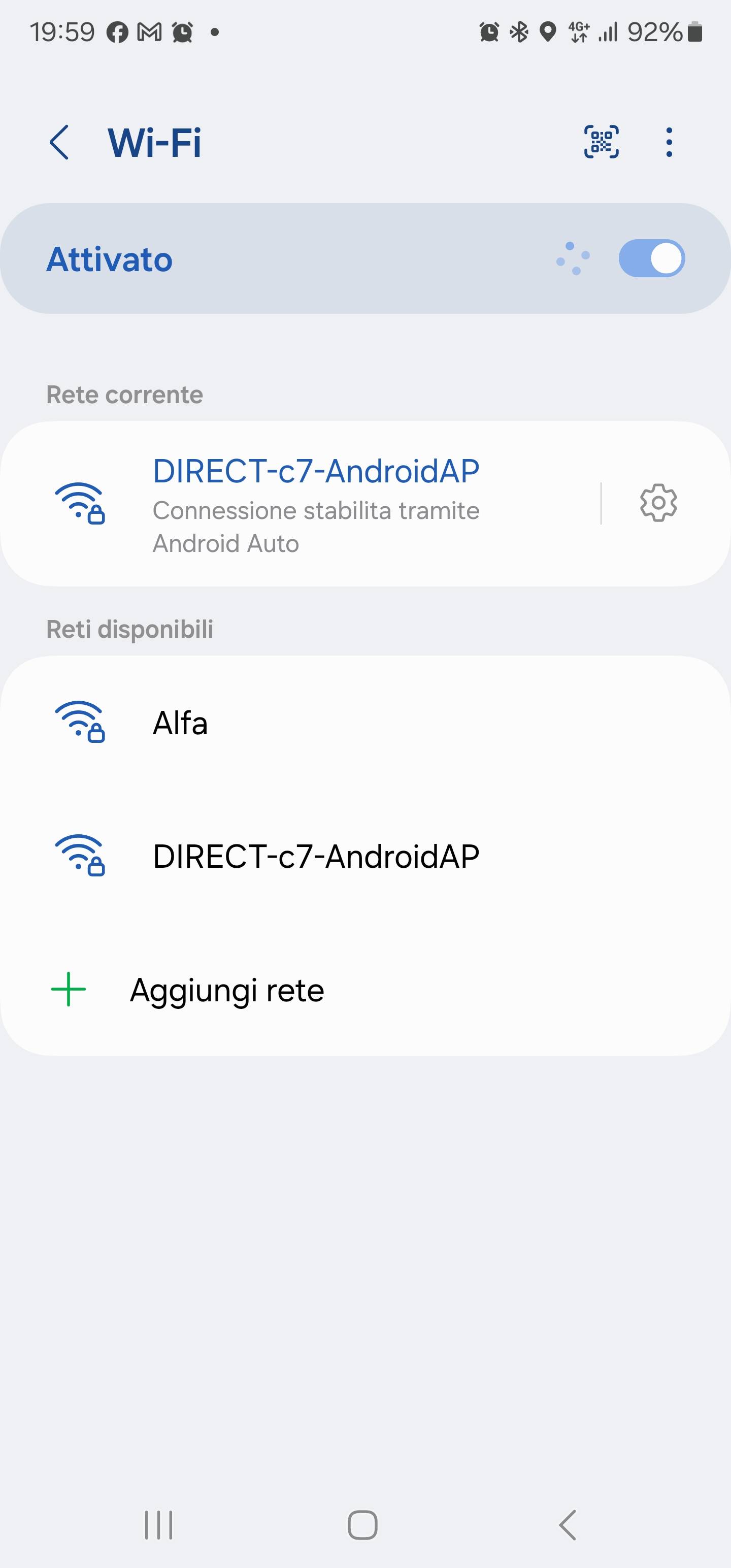

Infatti mi ritrovo questa schermata :
Che direi che è segno inequivocabile che sta usando internet tramite me con DIRECT-c7ecc ecc
E quindi ne consegue, CREDO, che gli OTA in effetti arrivino proprio tramite il mio cell.

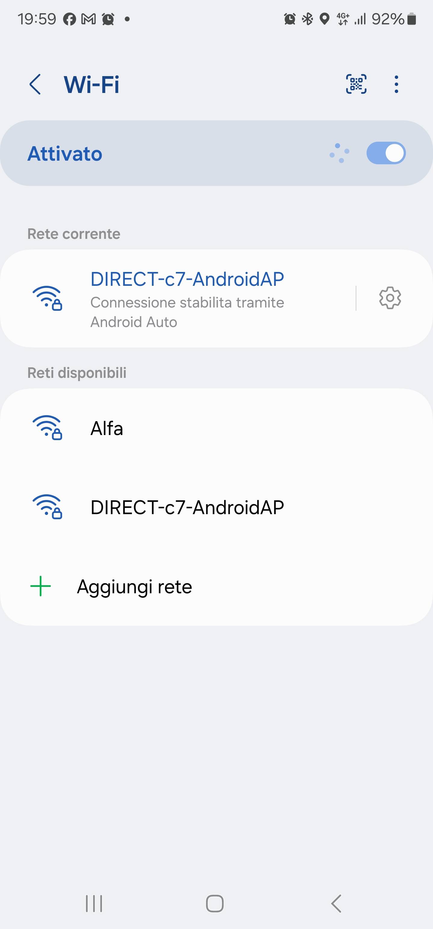

Visualizza allegato 263030

Non vorrei dire cavolate ma la schermata indica che sei connesso col Cell alla wifi fatta dall'auto per sfruttare android auto in modalità wifi , ma non indica che stai usando i dati del Cellulare per altro.
In questa modalità il cellulare apre sempre la sessione http/https ecc e una volta instaurata avviene lo scambio dati , per aggiornamenti ecc la sessione viene aperta dall'auto e in questa modalità non funziona , il Cell dovrebbe essere in modalità hotspot

Ma il fatto è che c'è scritto "connessione stabile TRAMITE ANDROID AUTO" . E quello mi lascerebbe intendere che è AA (e quindi il mio cell) che fornisce connessione alla macchina.

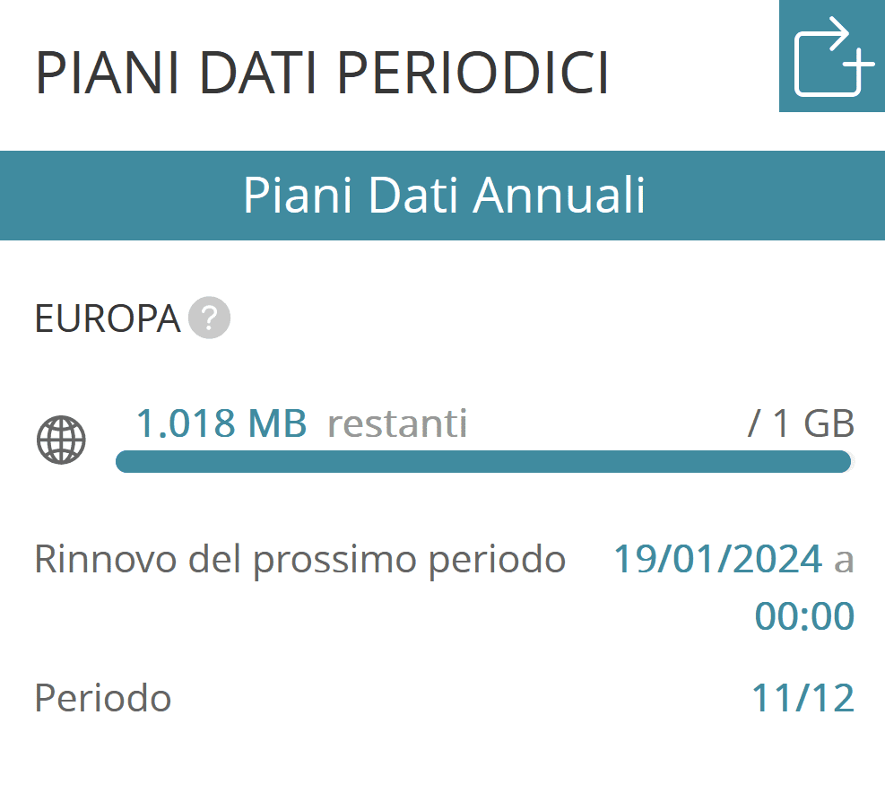

Ciò sarebbe anche confermato dal fatto che controllando su Ubigi, mi dice che ho ancora 1.018 MB disponibili questo mese :
Sono quindi propenso a pensare che sia proprio lo smartphone connesso che fornisce connettività.
Altra riprova : se guardo dentro il consumo dati del mio cell, mi dice che ho consumato 800MB di connessione HotSpot e vi garantisco che di HotSpot non ne uso praticamente mai con il cell : in ufficio non ne ho bisogno, in casa meno che mai, in montagna idem...
A novembre ho fatto andare ben 2.4 GB di HotSpot, ottobre non pervenuto, settembre 1 GB...
