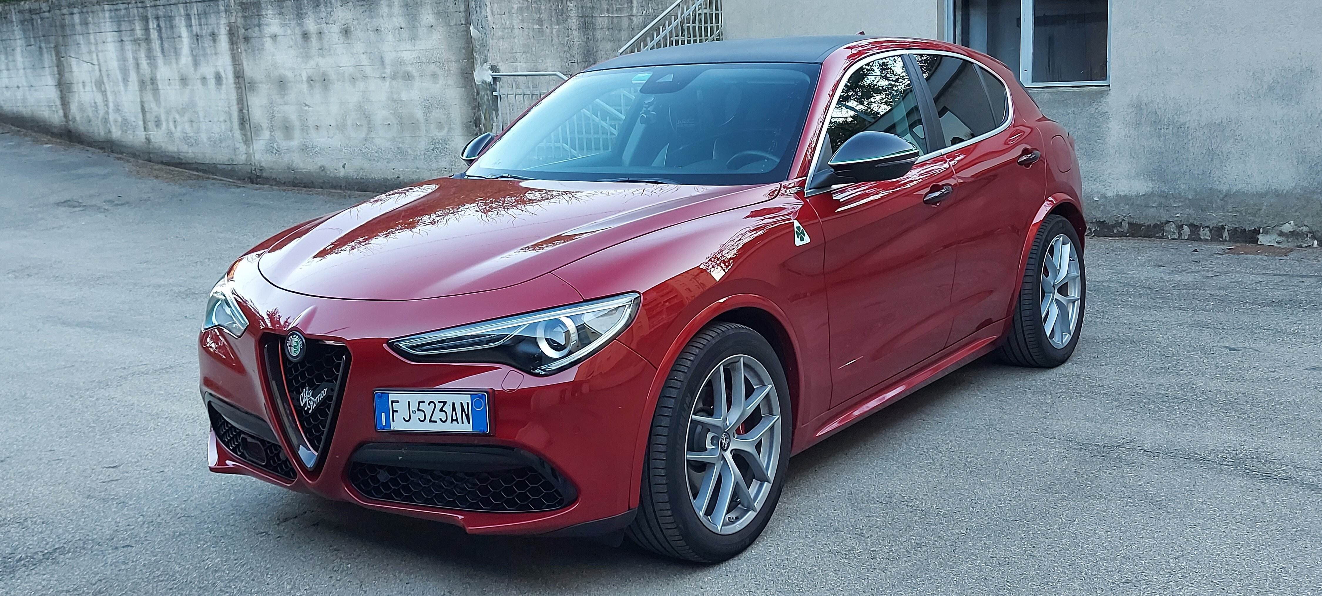

Mi scuso io che ho sbagliato a scrivere sul mio primo post, ho fatto cambiare le molle e non le sospensioni. (Anche se poi forse si é capito dalle immagini)
Credo che chi decida di abbassare la propria macchina, lo faccia quasi sempre per migliorare l'estetica e non le prestazioni (come scrive @Rosso_620). E per me non é stato diverso. Anche perché in materia non oserei mettere bocca, visto che non me ne intendo per niente[emoji85].

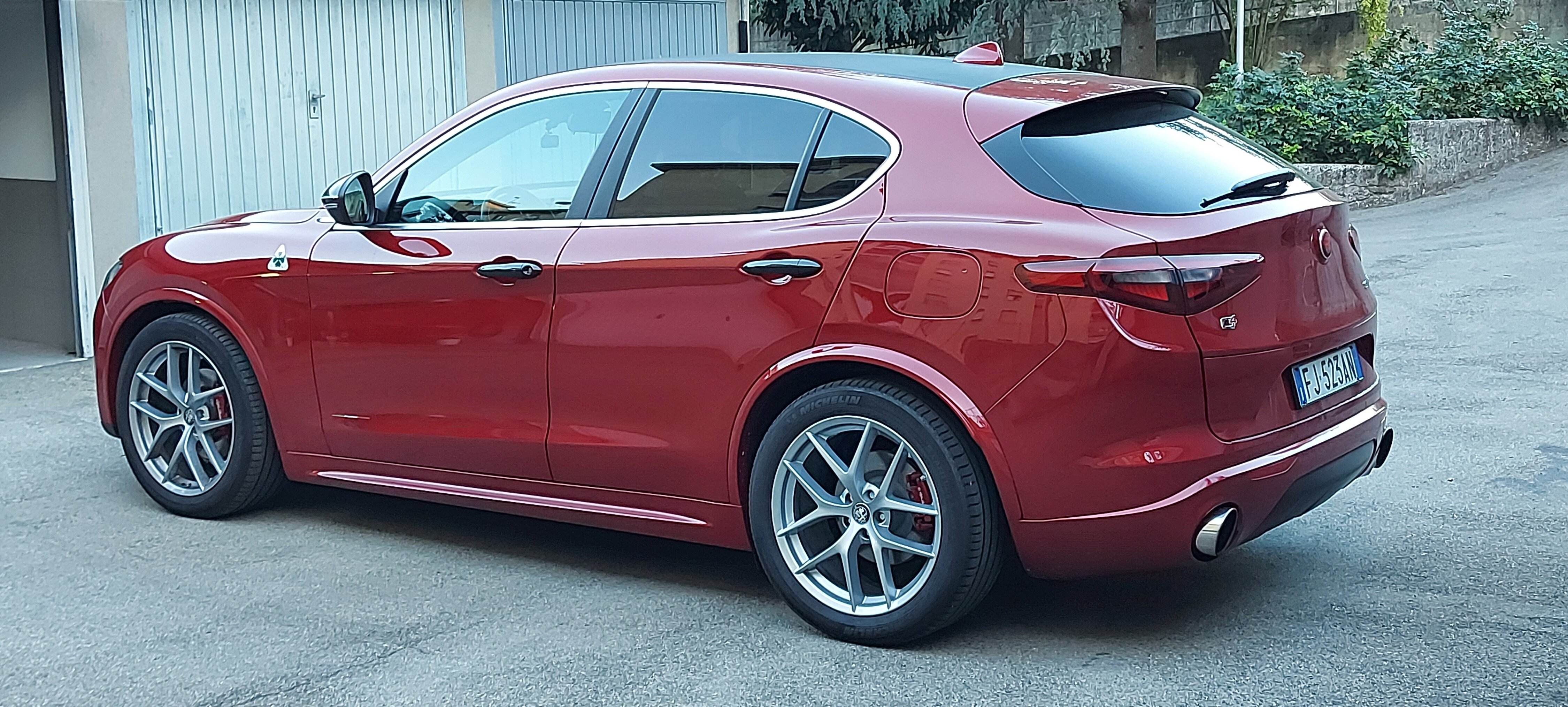

IMPORTANTE, il mio consiglio è non abbassare oltre 3 - 3,5 cm. Max.
Oltre, in situazione estreme, ovvero in caso di buche profonde non per tempo viste, si rischia di mandare le sospensioni a ”pacco”, ovvero a picchiare a fine corsa. (già verificato, per fortuna senza danni).
Per il resto, potrai godere di prestazioni in tenuta laterale e rollio fantastiche, quindi con percorrenza di curva non ottenibile con la versione standard, pur disponendo la stessa già di un buonissimo assetto di marcia. Posso affermare questo avendo guidato Stelvio nelle due versioni.
Per i distanziali, con gommatura 255, è consigliato da 5 a 8 mm. avanti e max 15 retro.
Io ho montato dimensioni doppie di quelle riportate, ma abbinate a parafanghini della quadrifoglio, più sporgenti, che ho montato in sostituzione degli standard.
In questa conformazione, la gommatura comunque non sporge, resta a filo, con ottimo risultato sia prestazionale che estetico.
Purtroppo non esistono cerchi omologati che permettono offset adeguato ad evitare distanziali in caso di allargamento carreggiata.
Infine, va ricordato che in Italia, anche i distanziali non sono omologabili (come invece possibile in altri paesi Europei) ma, se non fai sporgere la gommatura, nessuno ci fa caso. Unica volta che fermato per controllo standard, nessun problema.

Lo stemmino bianco sul radar è una c****a (posizionato in precedenza per gioco dal fanciullo) è stato levato subito dopo le foto.
Ho sbagliato non rifarle e ancor di più a pubblicarle. (Ma onestamente non avrei mai pensato di sollevare un tale vespaio)
Comunque I 4 passaruota sono quelli originali ALFA della quadrifoglio, (ricambi originali) montati e verniciati dal carrozziere della concessionaria quando dovette riverniciarmi parti della carrozzeria per difformità di colore tra i lamierati dei parafanghi e il frontale in plastica. Con l’occasione il carrozziere mi ha pure verniciato nero lucido tutti i grigliati in plastica nera del frontale. Questi (visti dal vivo) risaltano molto bene col il rosso tristrato.
Come già detto dispongo pero di tutti i pezzi originali, parafanghini e non solo, neri e piani.
In caso volessi rimettere l’auto come “mamma la fatta”, incluso scarichi, sospensioni e motore, se e quando la sostituirò, servirà solo una giornata o due di lavoro, incluso eliminazione badge e profili cromati (posteriore anti sbattimento porta garage in sollevamento). Non direi che la vettura ha subito un “tuning” almeno non come può intendersi con stravolgimento della natura dell’auto. Direi piuttosto, una messa a punto sportiva.

P.S. le mie molle non danno nessun effetto indesiderato se non, ovviamente, un leggero minor confort in caso di fondi accidentati. Vedi foto dell'assetto auto allegate
