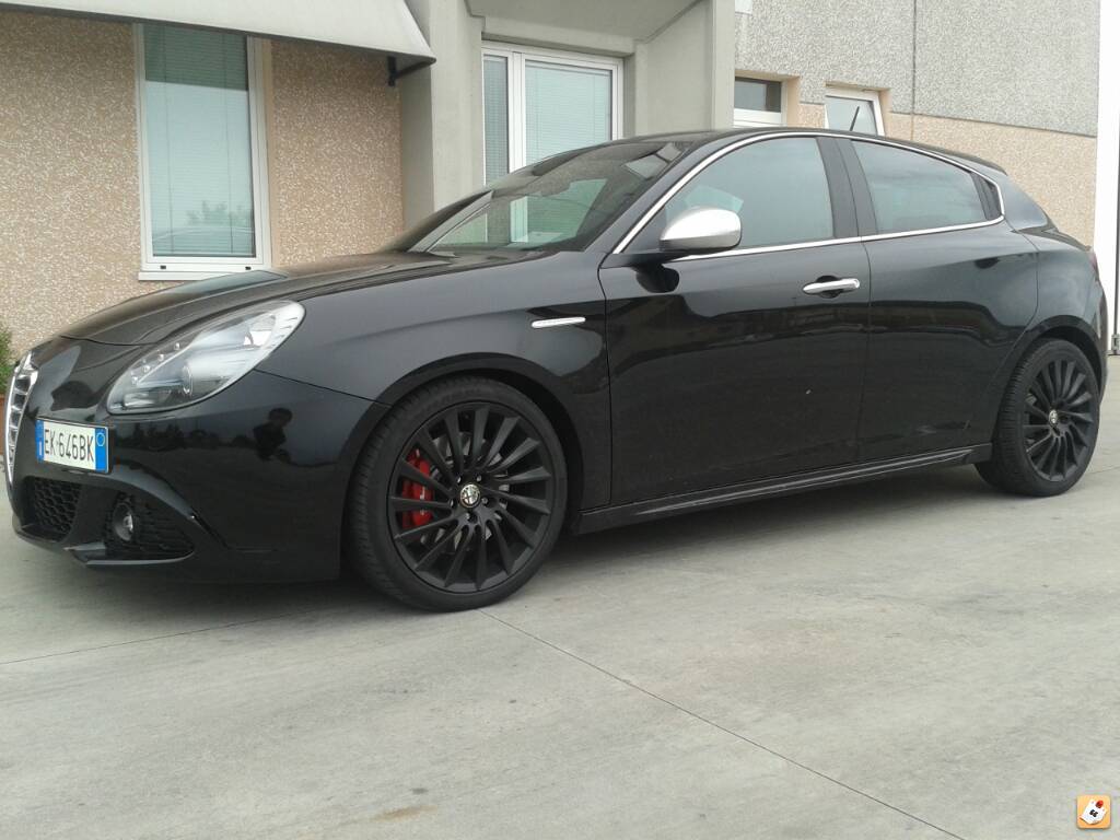

Ciao palmino credimi se vuoi un consiglio su giulietta monta i Bilstein b8 e molle H&R io ho fatto così dato che il prokit della eibach abbassa leggermente meno delle H&R e è a dir poco troppo rigido e verra uno spettacolo anche io prima avevo una alfa 147 black line però con assetto bilstein b8 e molle sportline eibach che abbassavano fino a 50 mm ma credimi con giulietta nn è per niente la stessa cosa soprattutto x le motorizzazioni diesel x ottenere un risultato del genere devi montare un kit regolabile!!! La mia con molle H&R e bilstein b8 è venuta così

Ciao Daniele! Complimenti per il look cattivo!!! Vedendo la tua foto però mi viene paura che con qualche dosso altino tocchi facilmente il davanti... la vedo decisamente puntata sull'anteriore! Esteticamente nulla da dire, ma in quanto ad usabilità sui dossi cittadini?! Io preferirei le Eibach appunto perché abbassano quel pelo in meno delle H&R che può salvarti dal toccare ovunque!
Attendo tue notizie a riguardo! ;-)

Ciao Palmino allora parto subito col dirti che io ho scelto H&R al posto di eibach non solo perchè abbassano leggermente di più ma anche perchè a mio dire avendole provate tutte e due le marche sono molto diciamo più morbide e non dure come sono le eibach diciamo che come accoppiata preferisco koni/bilstein b8 e H&R di bilstein e eibach mi son sempre trovato meglio pur sapendo che essendo molto bassa l'auto davanti si rischia tutte le volte che prendo un dosso di andare a toccare sotto e qualche volta purtroppo è già capitato ma basta fare un pò di attenzione comunque se vuoi un mio consiglio meglio H&R!!!! nel confort che nella sportività ;)

Confermo quanto segnalato da "Daniele M".

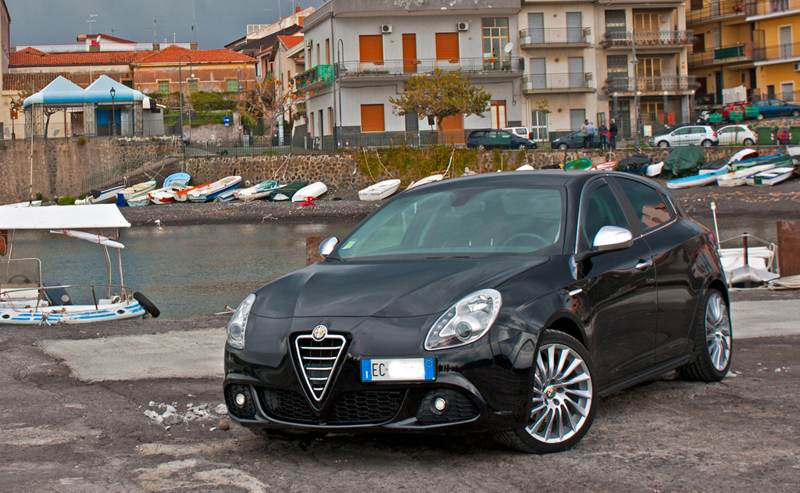

Con le Eibach Pro Kit accoppiate ai Bielstein B8, la mia Giulietta dopo un pò è scesa di 4 cm davanti, mentre avrebbero dovuto essere solo 2 cm, ed piuttosto rigida. I -4 cm comunque sono si spettacolari ma sono anche troppi e molto pericolosi se non si sta più che attenti alle buche e ai dossi corti.

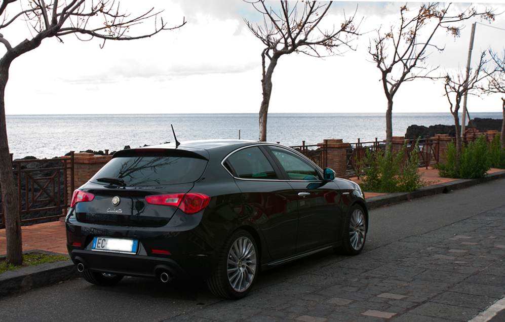

Con gli ammortizzatori originali dell'assetto sportivo dell'Alfa, invece, i cm di abbassamento erano effettivamente circa 2.
Per alzarla un pochino davanti ho dovuto far modificare le mie molle originali. Il risultato è stato -3 dietro e -2 davanti. Ora però va meglio.
Con molle Eibach Pro Kit e Ammortizzatori Bielstein B8, oltre a distanziali da 1,5 cm:
Con molle originali modificate dell'assetto sportivo dell'Alfa e ammortizzatori Bielstein B8, senza distanziali:

Grazie chrom x le conferme piccola domanda che modiche hai fatto alle molle???? Xche al contrario della mia sembra alta uguale posteriore e anteriore ???
