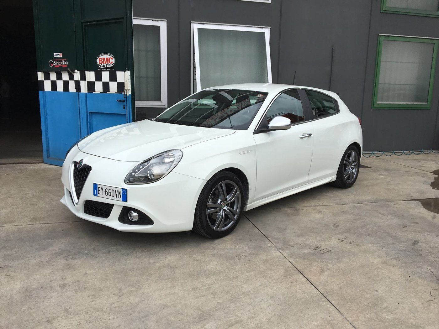

Ragazzi sono dei vostri! Appena montato kit molle eibach su 1.4 120 cv gpl... L installatore ha chiamato e ordinato direttamente all eibach specificando che era gpl,davanti a me e gli hanno detto che c'erano due modelli,uno da 30 italiano e uno da 38 per il mercato tedesco...ma non quelle da 50 per il gpl...ordinato quello da 38,questo é il risultato finale!
Ciao,
con 30, 38, 50 intendi i mm di abbassamento? comunque molto bello il risultato che hai ottenuto...spesa? hai altre foto tipo del prima e del dopo? cm da ruota a passaruota? comfort-rampe varie? grazie mille
Ciao, con 30, 38, 50 intendi i mm di abbassamento? comunque molto bello il risultato che hai ottenuto...spesa? hai altre foto tipo del prima e del dopo? cm da ruota a passaruota? comfort-rampe varie? grazie mille
Aspettiamo la risposta, però non credo che si riferisse ai mm di abbassamento, altrimenti non avrebbe senso che per il gpl che è più pesante fosse previsto l'abbassamento maggiore...

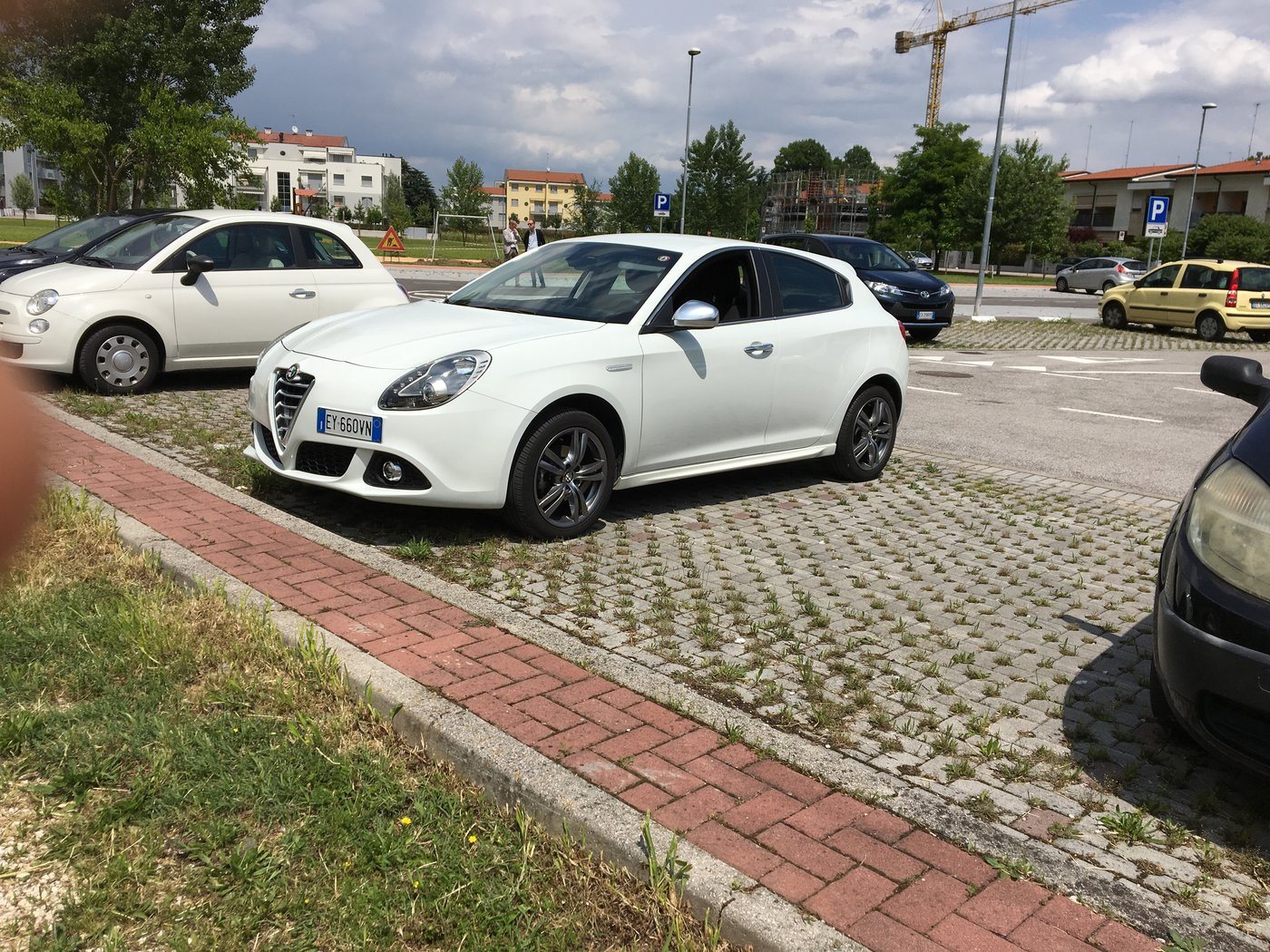

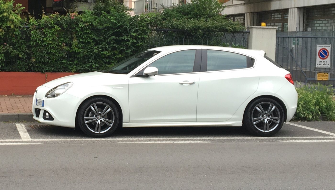

Ciao,l installatore con me presente ha chiamato l eibach dopo che gli ho riferito che avevo letto qui che non c'erano mer il modello gpl,loro gli hanno risposto che avevano quelle che abbassano 30 mm per il modello gpl. Il mio installatore insisteva a chiedere se c'erano da 50 perché continuava a dire che con 30 non sarei stato contento perché l'auto era alta.Dopo svariate richieste hanno detto di averne un modello da 38 per il mercato tedesco ma che non vendono solitamente in Italia ma hanno consentito a spedirle. Oltre alle molle ha sostituito i cuscinetti con delle guaine più sottili e il risultato finale è stato circa tra i due e mezzo e tre centimetri tra ruota e passaruota,purtroppo non sono un genio a prendere le misure scusatemi! Ho pagato 320 con convergenza
