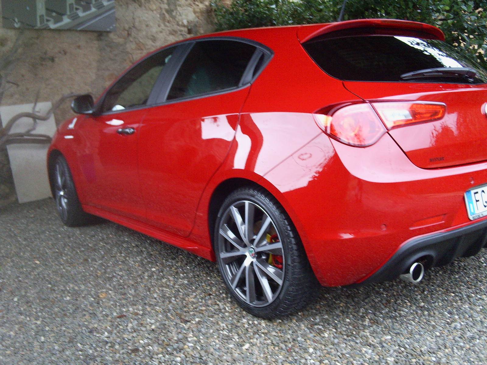

Questa era la mia Giulietta 240 Cv di Dic. 2016 di serie, non ho mai misurata ma è palesemente bassa, ben + delle normali Giulietta
ecco... ditemi voi... giulietta veloce s così a occhio la tua Gascan sembra più bassa

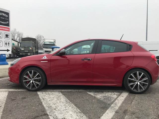

    995.6 KB · Visualizzazioni: 209
    803.7 KB · Visualizzazioni: 207
in effetti soprattutto dietro la tua sembra un suv, la ex mia era visibilmente + bassa
specifico che nella foto, risalenti a pochissimo prima che l'ho venduta, aveva solo 11000 km, quindi pochissimi e non tali da dire che fosse "smollata" e quindi abbassata dallo sfruttamento.
La tua è la Veloce S + alta che abbia mai visto, io ne stavo per acquistare una con 13000 km (..poi presi quella Rossa perchè era molto meglio allestita della Veloce S, aveva meno km e costava molto meno..e Rossso Alfa è il mio colore preferito!) ma era alta come quella rossa, quindi + bassa della tua
Con queste ultime foto in effetti comprendo le tue perplessità, le avrei anche io al tuo posto
Reactions: sliversth
per questo avevo dei dubbi... al di la del fatto che vedendola nel complesso non sembra poi così alta, nn
saprei.
nella guida normale, si sente che è rigida, e anche strapazzandola un pò... tenuta e stabilità difficili da mettere in crisi.
