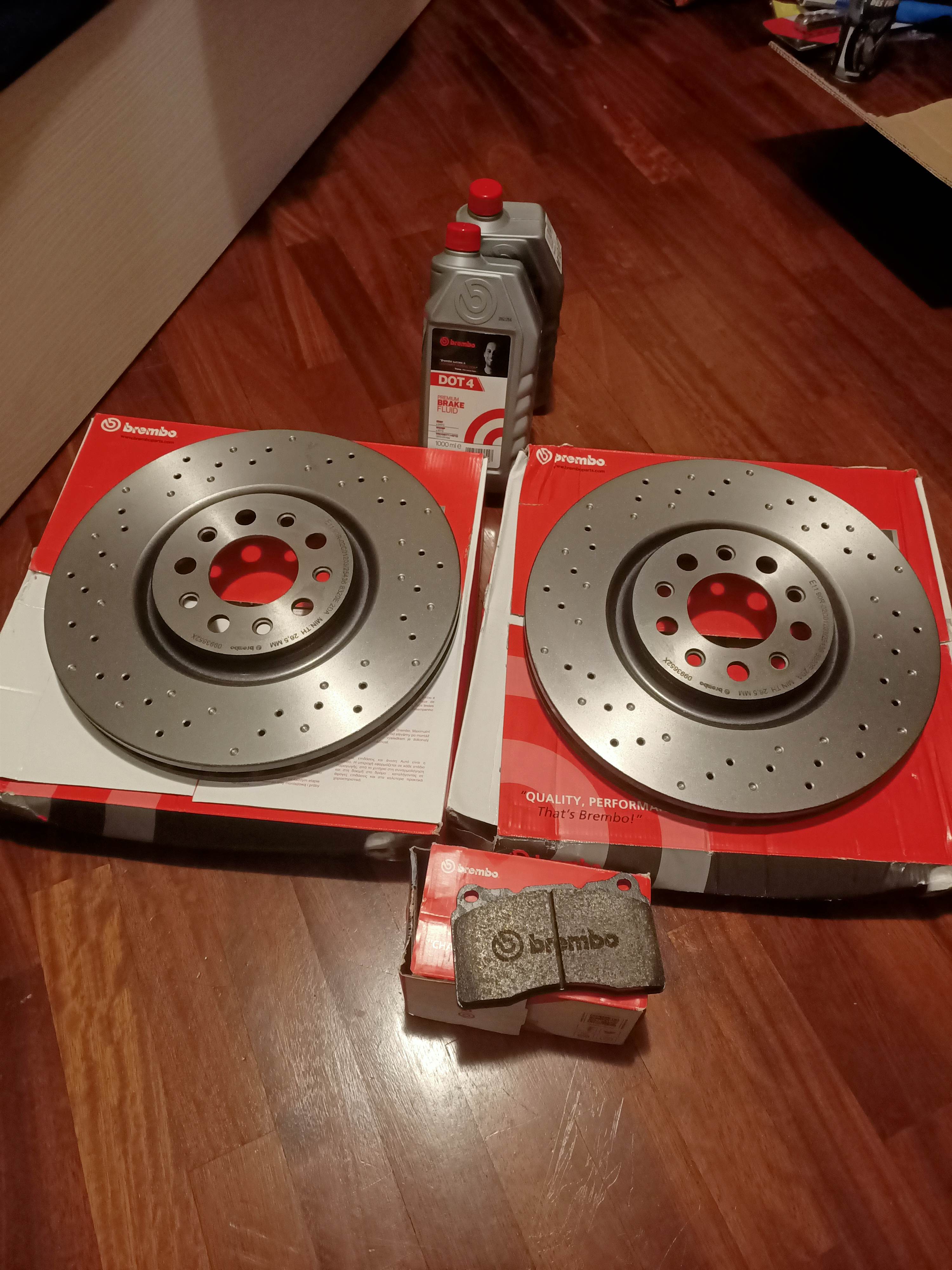

sono a quasi 90k, ho 1.03 mm di meno per lato sulla pista del disco dunque li sostituisco per precauzione
Fai bene stare sul sicuro.
Si sono consumati abbastanza in fretta, forse usi un tipo di pastiglie efficaci ma un po' troppo abrasive.
