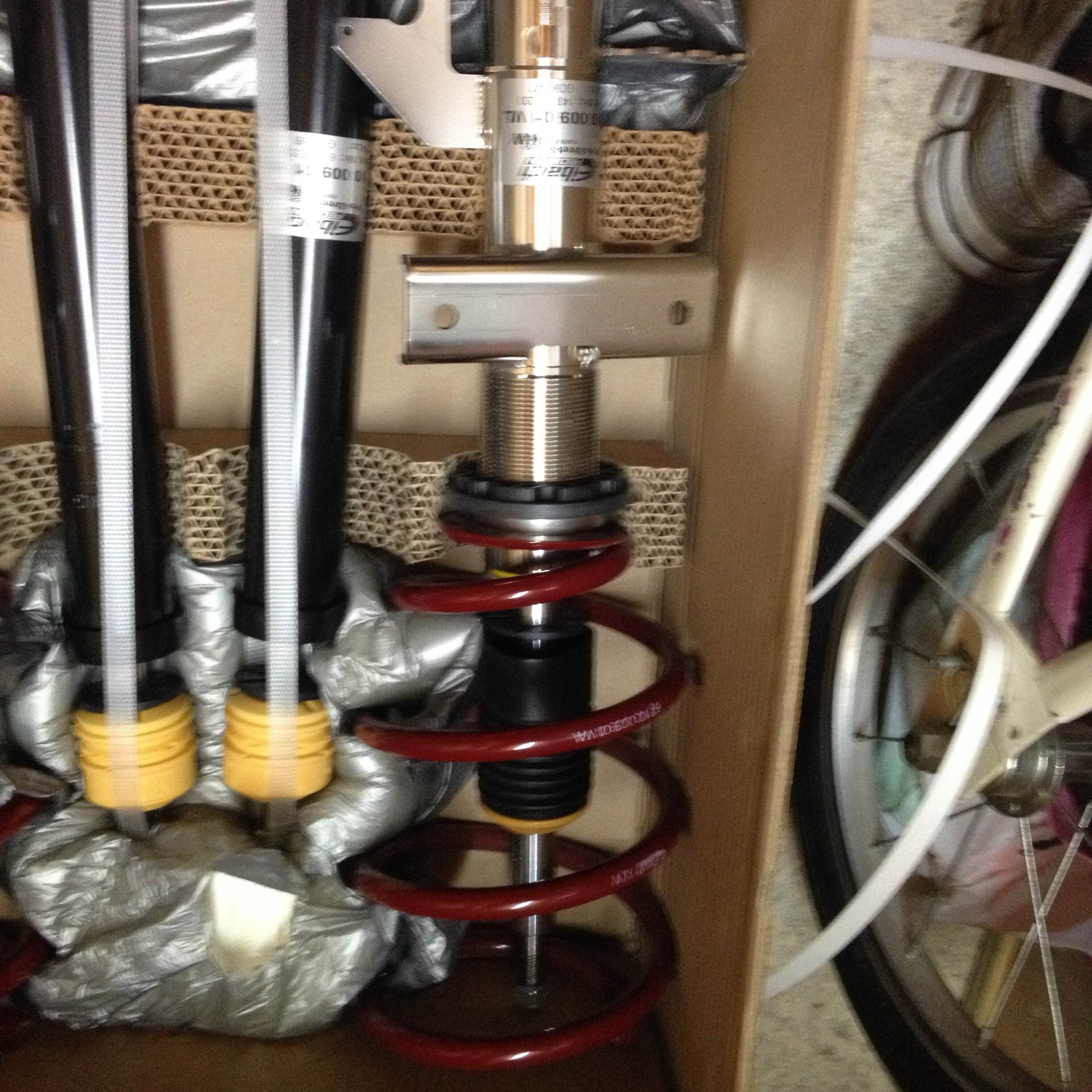

Io non avrei saputo spiegarlo così bene... Comunque il corriere è stato di parola e oggi ha consegnato
    619.9 KB · Visualizzazioni: 452

Eh magari potessi il meccanico prima di fine mese non ha tempo, se dovessi fare solo quello mi faceva posto, ma devo fare cinghia, mega tagliando, ammortizzatori, powerflex, intercooler tubi freno un sacco di roba. Già per un disguido ho dovuto aspettare un mese gli amm ora quasi un mese per montare mannaggia
