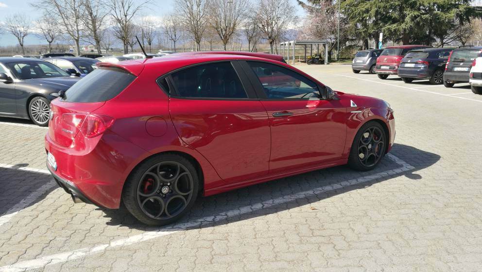

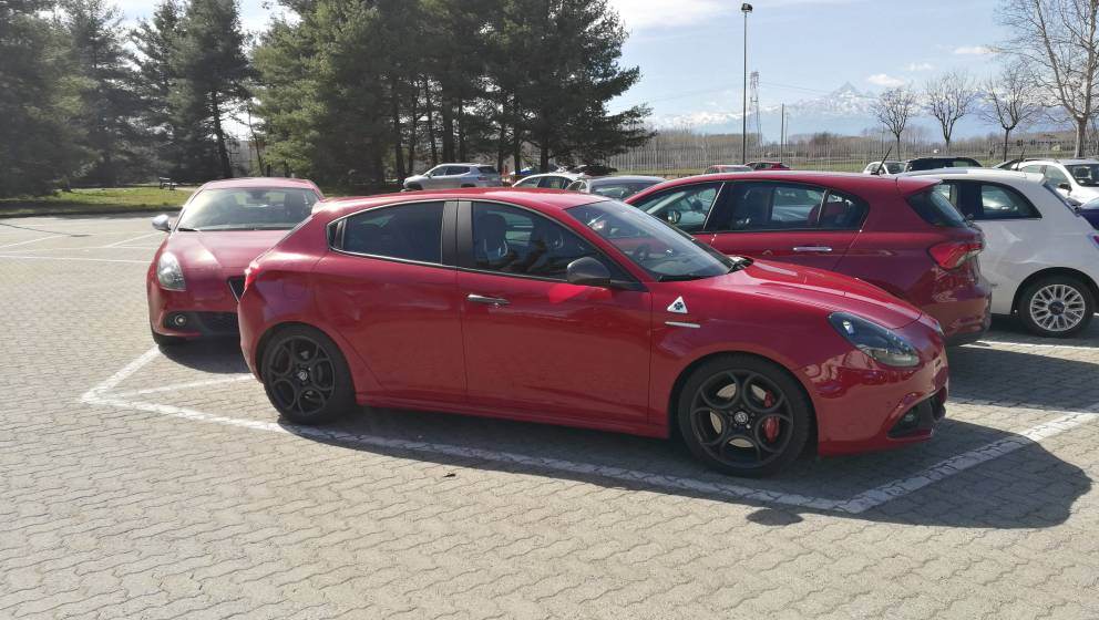

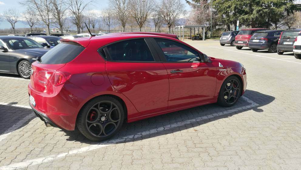

ROggi mi ha finito l'auto (anche se la porto a casa domani), mi sa che son troppo basso davanti, 63 cm... Dietro invece 65 scarso, mi sa che dovrò sistemarlo un po, lo proverò poi vedo... Anche se così mi piace

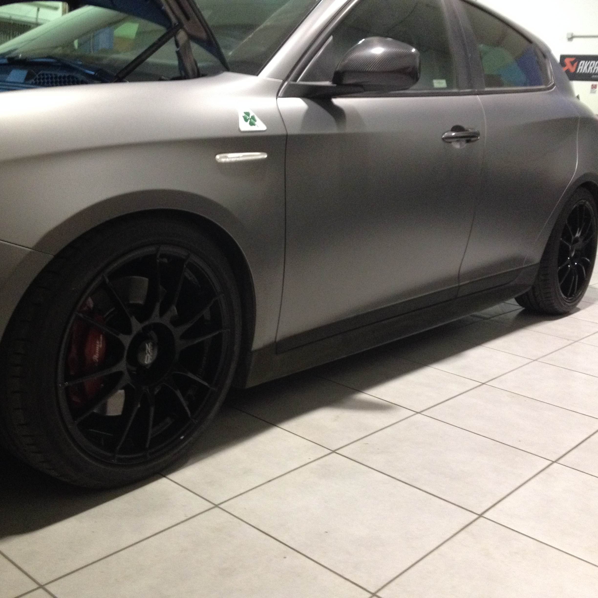

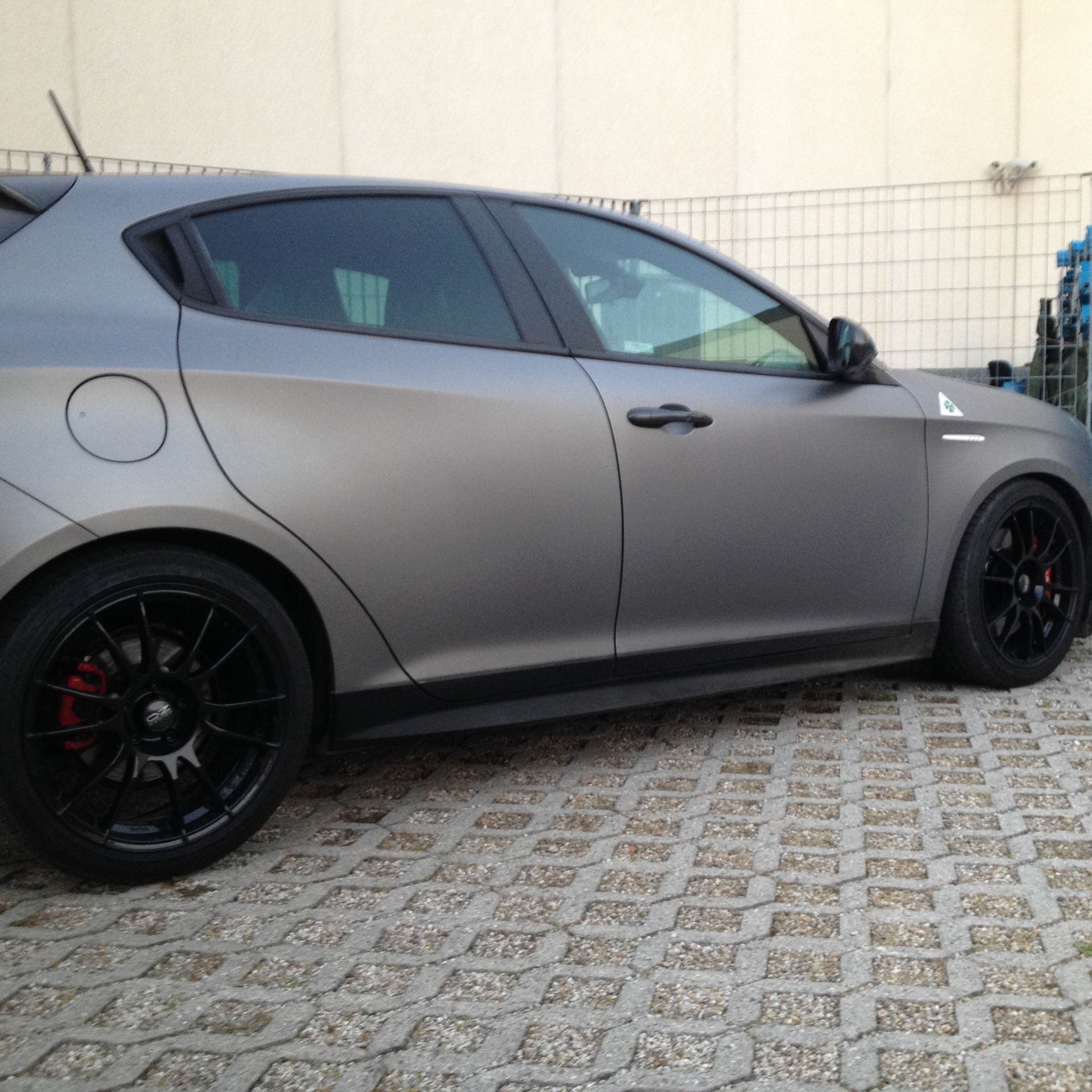

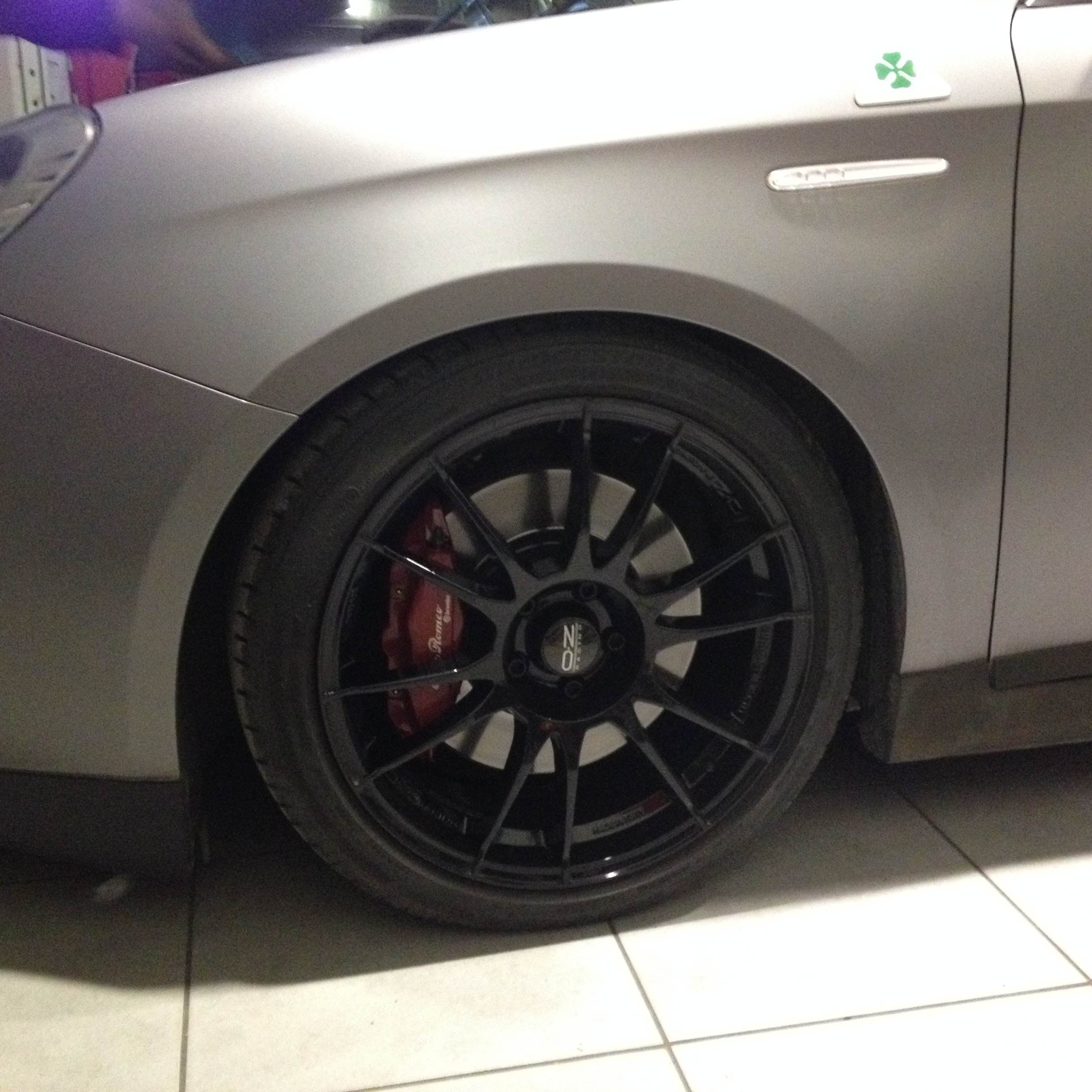

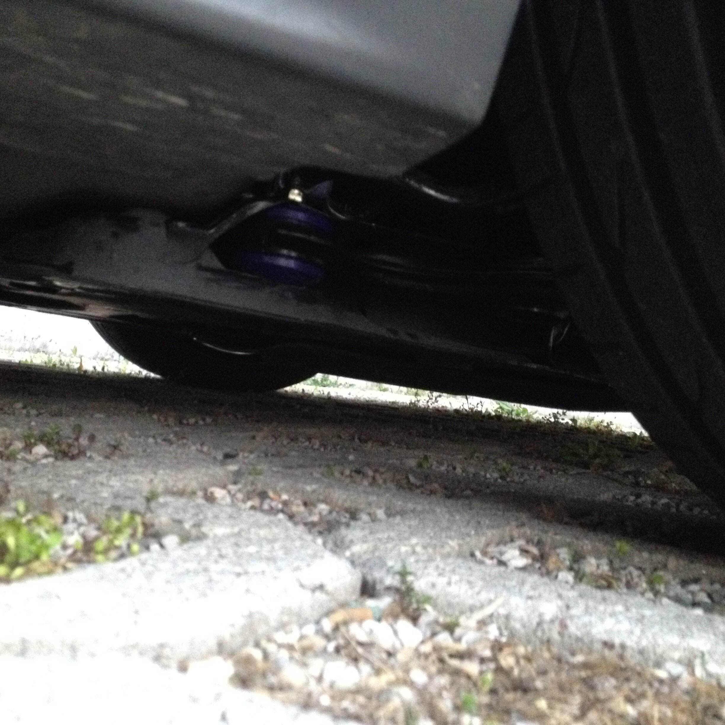

Cavolo mi preoccupavo dello spoiler anteriore ma la paratia sotto è veramente bassa, per me disintegro qualcosa...
Ieri per provare ho preso un dosso di quelli non esagerati non dico allegro però neanche a passo d'uomo, giusto per vedere come si comportava, la gomma ha strisciato leggermente nell'interno del passa ruota, non so se sia normale...
Ho parlato col meccanico per alzarla un po però dato che ci capisco poco lui mi ha detto prevarichiamo un po' la molla che si indurisce,ma si può? Da quello che avevo capito non si poteva agire sulla molla, boh se qualcuno mi può spiegare come funzionano gli ammo ghiera perché mi è venuto il dubbio che anche il meccanico abbia qualche lacuna

Per me sei troppo basso davanti e troppo poco dietro

Guarda io ho maturato una certa esperienza nel campo del rally, dove ti posso garantire che l'assetto è fondamentale. Con l'assetto a ghiere standard vai si ad agire sulla molla ma solo ed esclusivamente per regolarne l'altezza.
Se tu vuoi indurire l'assetto sei obbligato o a cambiare la molla con una una più durae volendo sostituire la barra stabilizzatrice con una di diametro superiore e con l'aggiunta di una barra duomi, o a cambiare tipo di ammortizzatore e comprarne 4 regolabili anche in estensione, compressione lenta e veloce.
