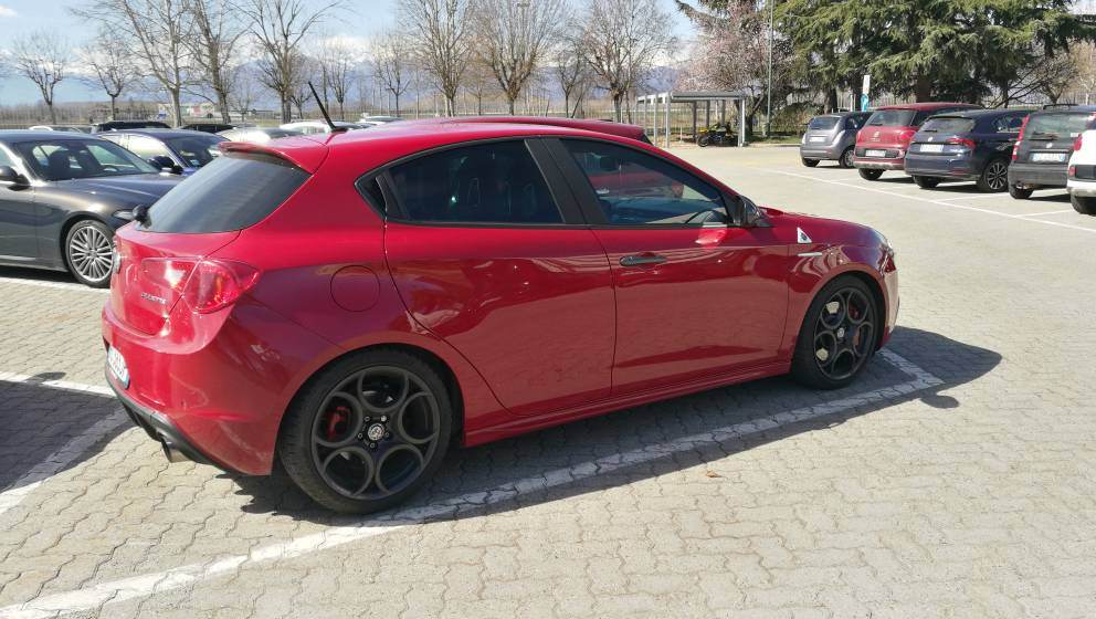

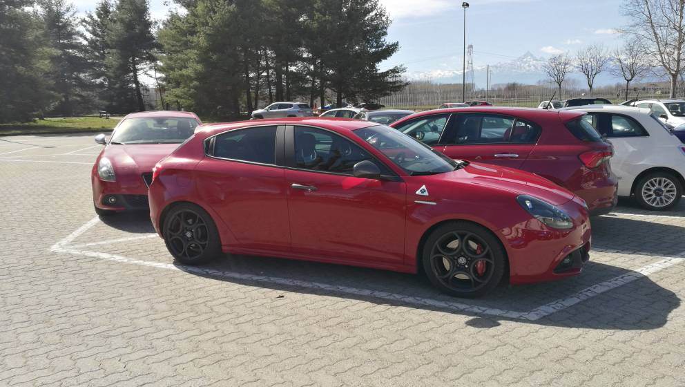

Quindi sei sceso circa 2,5 rispetto alla stock, più o meno quello che immaginavo di fare anche io... Fai sapere magari eventuali problemi con dossi salitelle da parcheggi ecc... Quando l'hai montato il tuo meccanico ti ha chiesto il precarico molla? A me l'ha chiesto e son caduto dalle nuvole, bohIo ho fatto mettere su kit sospensioni Novitec Coilover Stradale, ora come altezza passaruota sono a 64cm da terra per tutte le ruote contro i 66/67 originali QV
Devo dire che temevo un rigidità eccessiva, invece con ancora su le termiche Pirelli Sottozero il confort è praticamente inalterato rispetto alla configurazione di serie!!
In curva la sento più piantata a terra, nelle staccate affonda di meno, complessivamente mi sembra un bel passo in avanti
Non vedo l'ora di provarla con coperture estive
