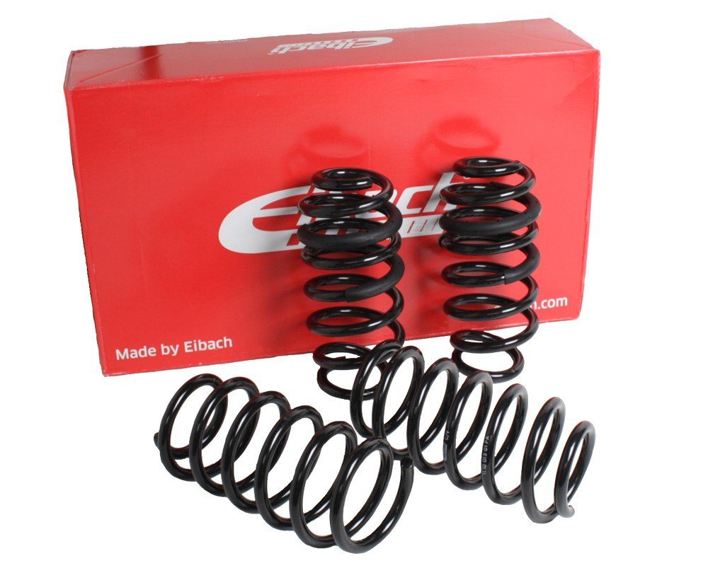

Assetto ribassato Giulia Veloce molle Eibach.... non fatelo!
Albo, scusa dove le hai prese le molle,di che colore sono e quanto le hai pagate??

Prova con queste:
Eibach Giulia ProKit Federnsatz - Alfa Romeo Shop - Tuning, Styling, Fanartikel und Modellautos
Eibach Pro Kit lowering spring kit for all Alfa Giulia 952 (except the Quadrifoglio), also Veloce
Lowering by about 20-25 mm at the front and about 25 mm at the rear
The ProKit can either be used in combination with original (standard) shock absorbers or with sports shock shock absorbers (e.g. Bilstein B6 or B8)
Progressive caracteristic: the firmer the more the springs are deflected
The ideal balance between improved handling and comfort

Ciao Kormrider,
le ha acquistate direttamente il preparatore su mia indicazione, dall'importatore Eibach in Italia, la NTP di Bolzano. Le molle sono nere ed è l'unico PRO KIT Eibach adatto alla AWD. Io le ho preste appunto perchè tutti davano un abbassamento di 20mm davanti e 25mm dietro, ma effettivamente sono di più...

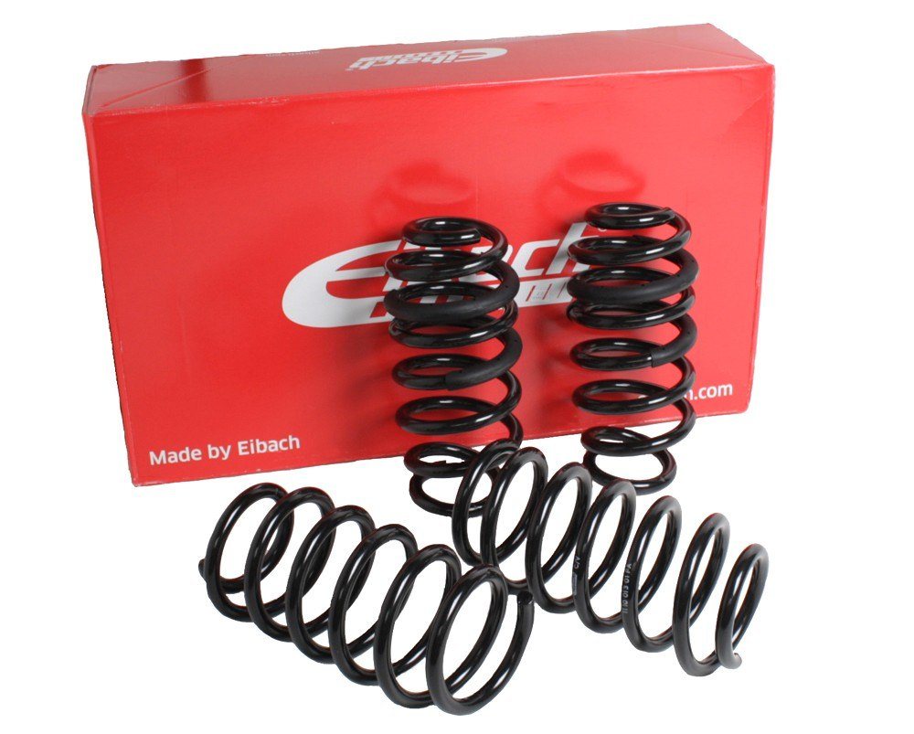

Prova con queste:
Visualizza allegato 150298
