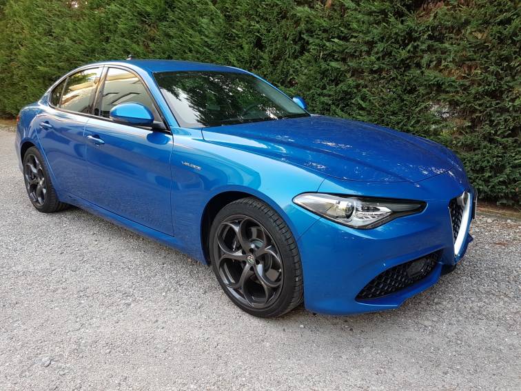

Io ho la Veloce a benzina e ogni volta che mi volto a guardarla, e lo faccio spesso, mi sembra sempre più bella. Ogni volta che la guido mi sembra che vada meglio, permettendomi di disegnare le curve come voglio io a qualsiasi velocità. Premetto che ho il pack performance, però pensare di modificare l'assetto ad minchiam mi sembra veramente impossibile.
Secondo me stai commettendo errori enormi.
Di cosa stiamo parlando? Vedi immagine...

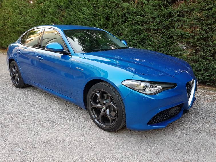

Le stesse mie sensazioni[emoji7]
