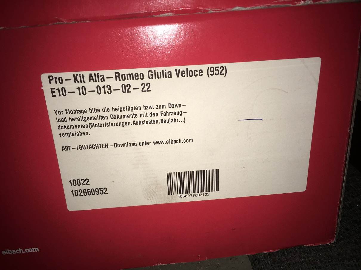

Ciao Kormrider,
le ha acquistate direttamente il preparatore su mia indicazione, dall'importatore Eibach in Italia, la NTP di Bolzano. Le molle sono nere ed è l'unico PRO KIT Eibach adatto alla AWD. Io le ho preste appunto perchè tutti davano un abbassamento di 20mm davanti e 25mm dietro, ma effettivamente sono di più...
Ciao albo mi sai dare il codice eibach ? Inizia con e ..... mi serve per essere sicuro per ordinare le molle
Ciao, ti ho fatto la foto del codice riportato sulla scatola!
