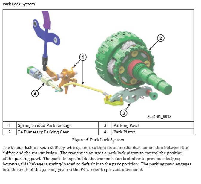

Devo dire che prima di avere la Giulia ero completamente ignorante riguardo i cambi automatici, ma ora mi sono un po' documentato…. dire: "MAI cambio in P SENZA freno" è quantomeno eccessivo. Il parking si puo' usare senza problemi senza freno (se non esisterebbe neanche…) il problema semmai è la sicurezza, non la sua fragilità. Lo spiega bene anche il manuale della Giulia: "mai mettere solo in parking con l'auto in pendenza, ma usare anche il freno a mano". Questo non perché si rompe il cambio….. ma si rompe la Giulia! :p
Il meccanismo del parking è un asta con un dentino, che tramite una molla è spinta contro una ruota dentata. Il dentino non si rompe, e nemmeno la ruota dentata, il vero problema è che la molla è caricata per un tot di forza, se la forza applicata alle ruote è superiore a quella prevista dalla molla, l'asta si alza e l'auto si muove, e dopo che ha saltato il primo dente è molto probabile che salta anche gli altri a meno che la strada non torni pianeggiante. ;)
Il parking non viene attivato, ma disattivato. Sembra la stessa cosa, ma vuol dire che in condizioni "normali" il dentino è sempre contro alla ruota dentata, poi se noi mettiamo in "D" (o "R") c'è un attuatore che allontana l'asta vincendo la forza della molla.
Comunque ho allegato un'immagine dove si vede bene ;)
