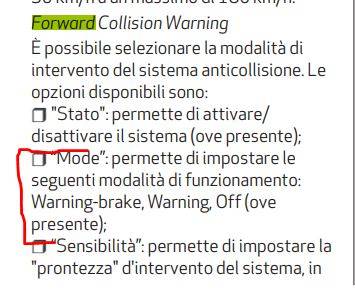

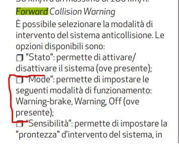

Un momento, ma il lum alla voce Forward Collision Warning dice che questo ha 2 modalità
Mode”: permette di impostare le seguenti modalità di funzionamento: Warning-brake, Warning, Off (ove presente);

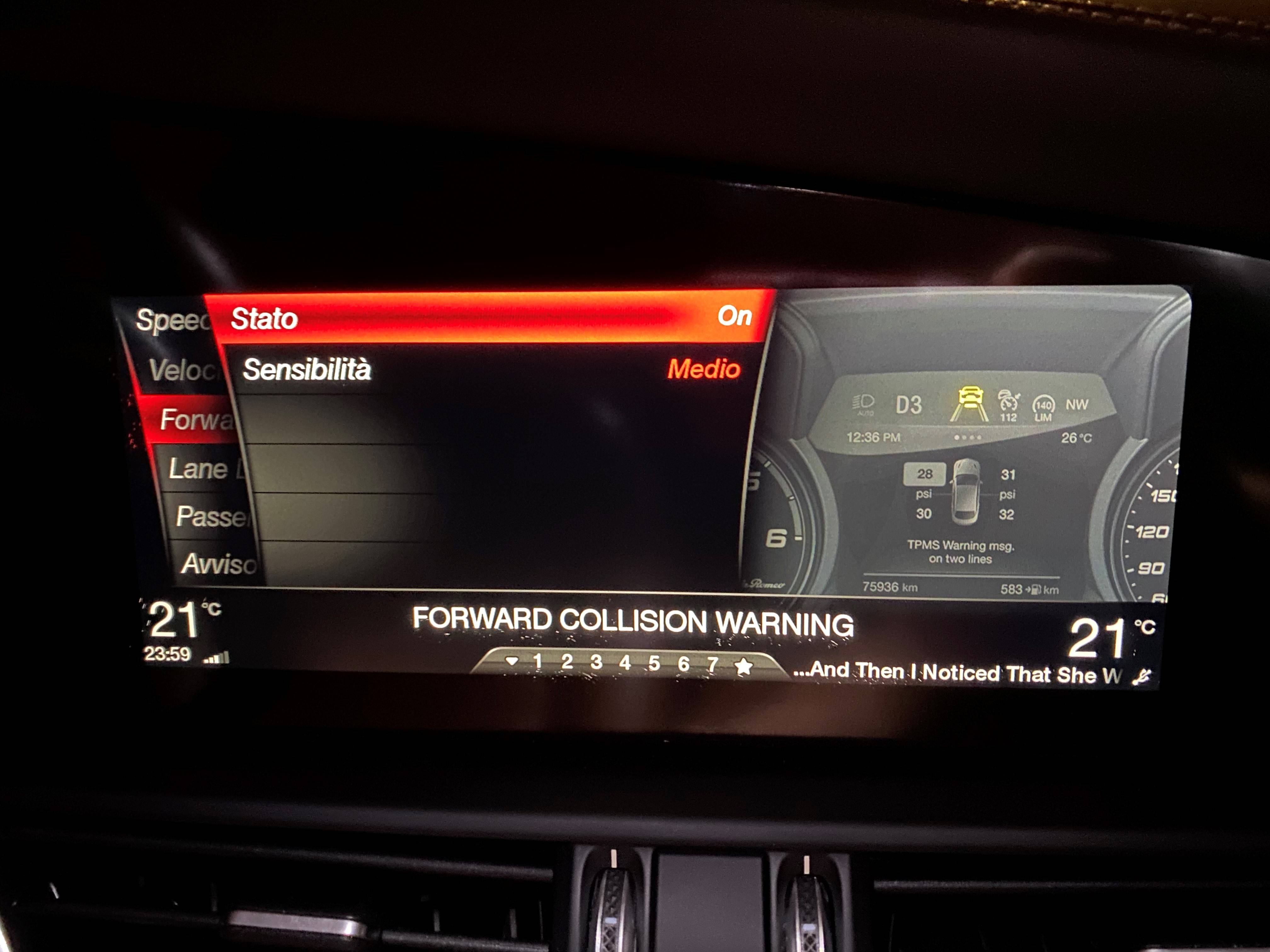

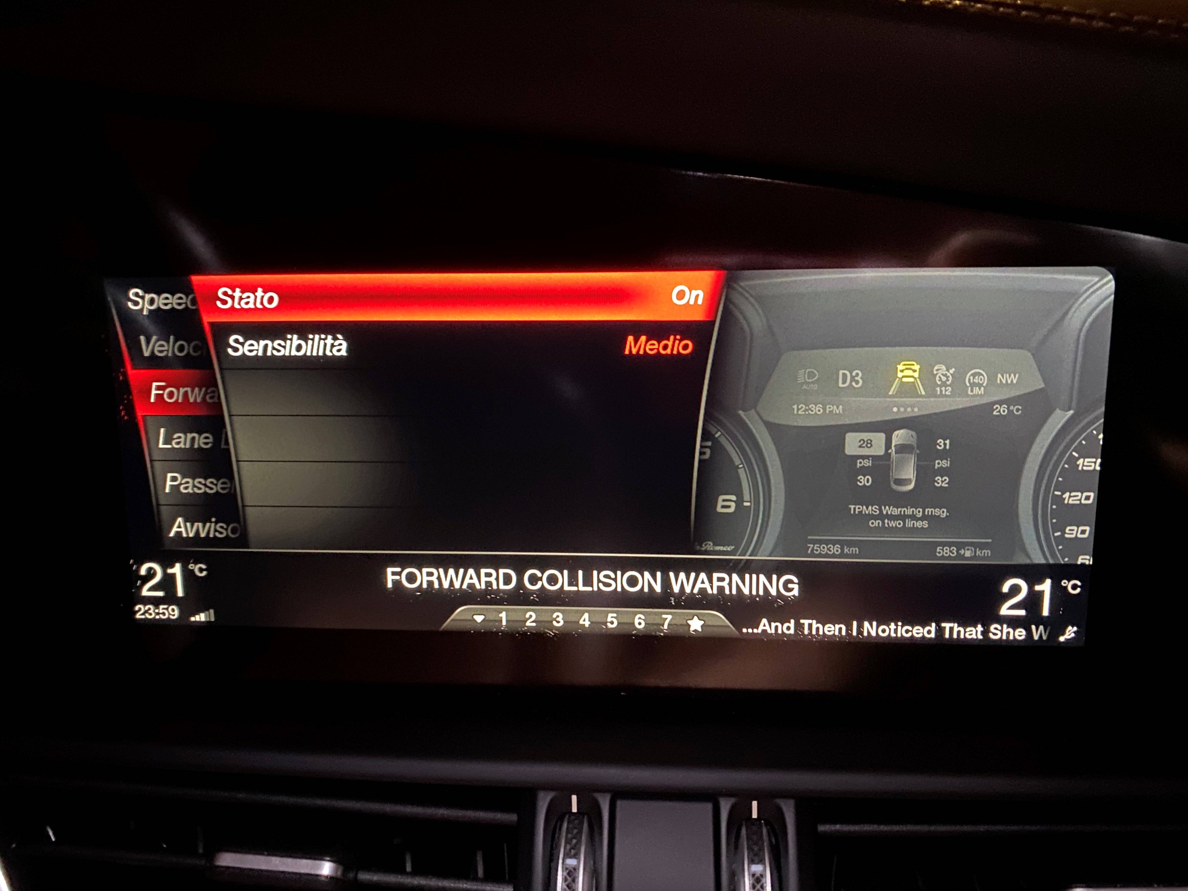

Ecco io nel menu del connect ho solo attiva\disattiva e la sensibilità. 2 voci e non 3
Non è che ci siamo fatti tutti questi ragionamenti, ma poi non ho la frenata automatica? Era optional?
E quali altre scelte volevi?
La frenata automatica non è opzional, ce l'hanno tutte le Giulia
#56
Il menu mode, che non ho, indica "solo avviso" o "avviso + frenata", pensavo che senza voce di menu avessi solo avviso e non frenata

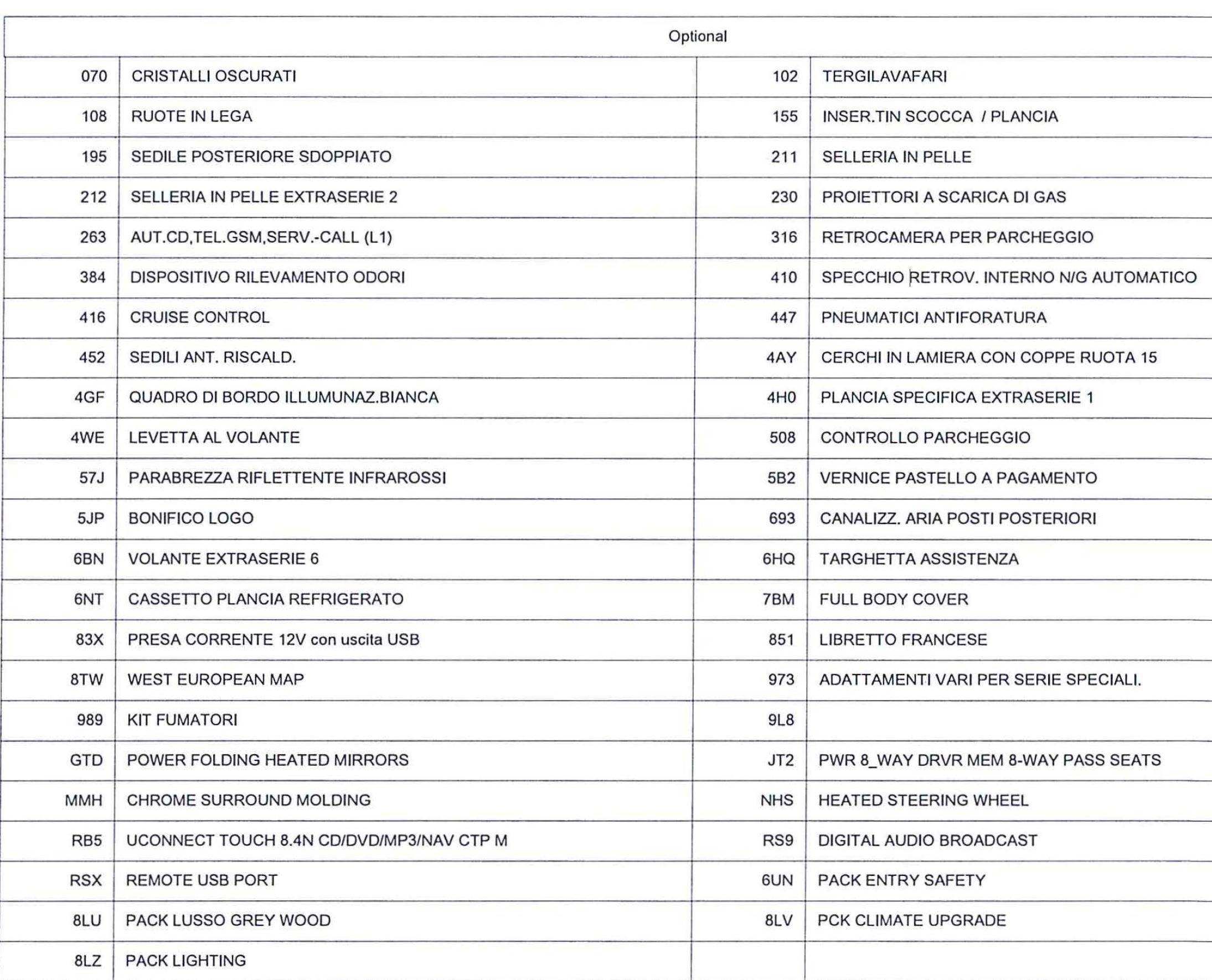

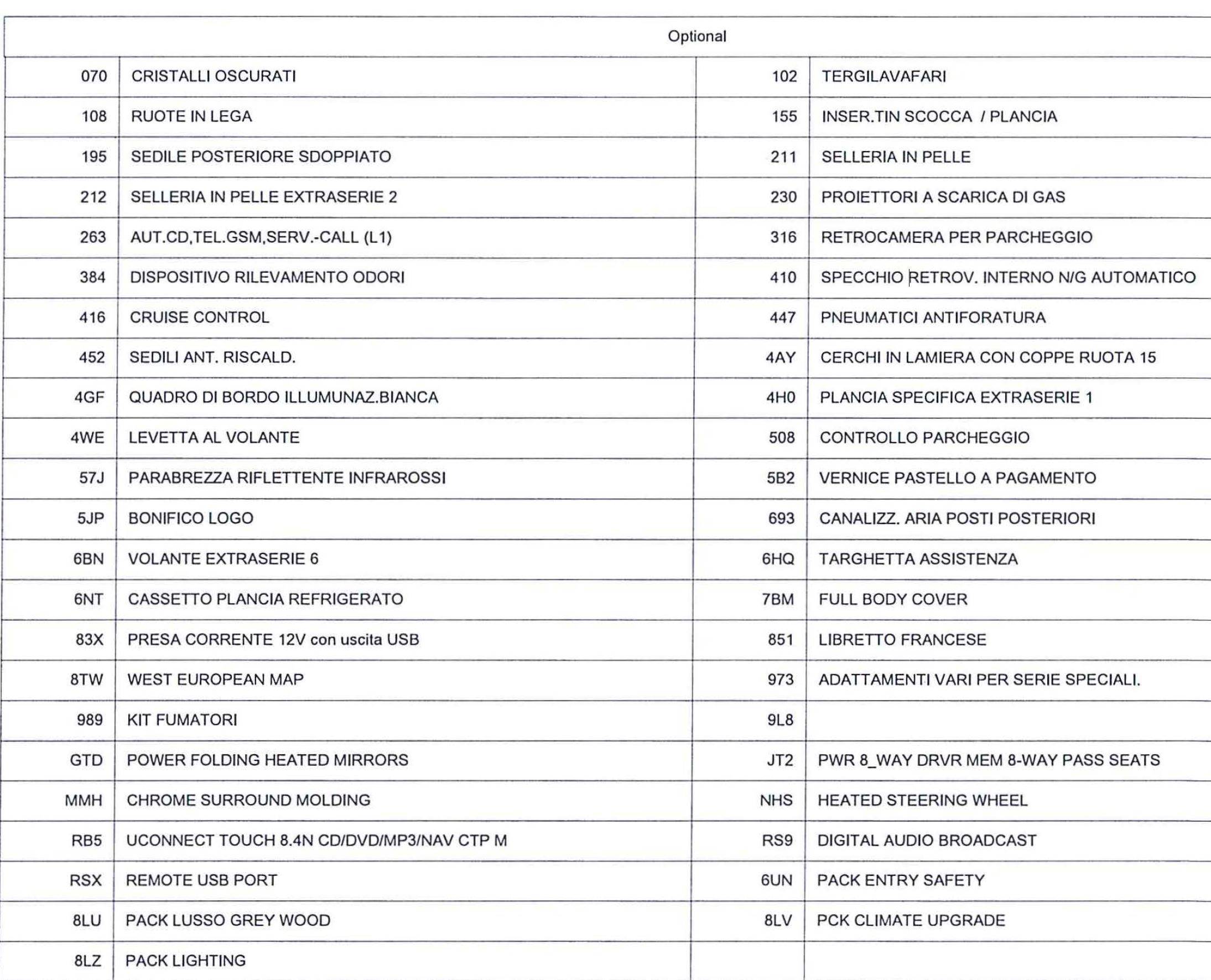

Questa la lista optional
Questo il lum
Questo il menu del connect
Secondo me hai da fare parecchi aggiornamenti, tra cui quello dell'infotainment (il connect, anzi, uconnect è quello della Giulietta). Portala in officina, chiedi che ti venga aggiornato tutto, tutte le centraline anche.
