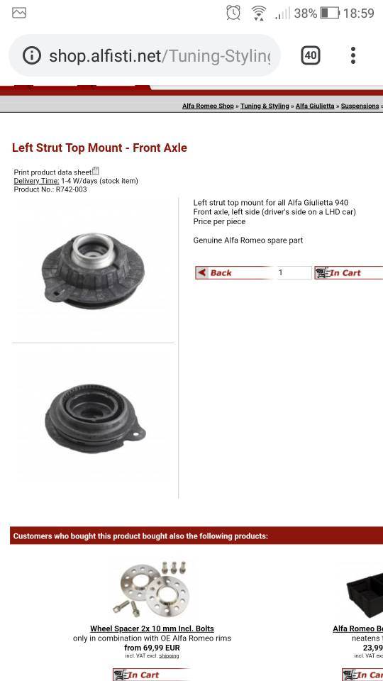

Sono questi?
#342
Si chiamano tamponi? Non vengono chiamati montanti?[/QUOTI
I montanti sono fissi sui Duomi, mentre i tamponi sono i pezzi di gomma che vanno interposti tra molla e duomi per evitare i "rumori", vanno cambiati solo i tamponi in gomma , ma bisogna smontare l'ammortizzatore dal lato motore (sopra) e quindi si sposta la convergenza.
Sono quelli in foto, ma solo la parte in gomma va sostituita.
#343
Si o meglio, sarebbe sufficiente provare in prima istanza a lubrificarli, successivamente sostituirli.
