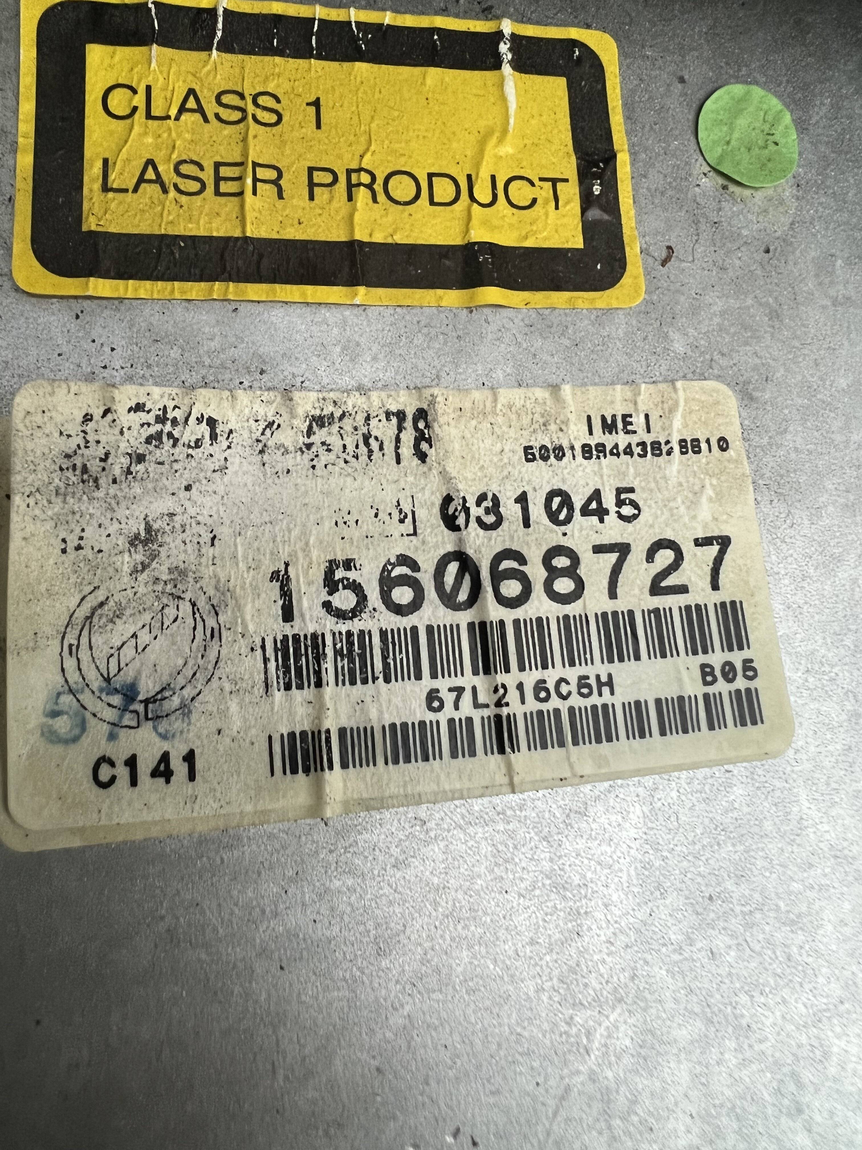

Ragazzi scusate se sono fuori topic ma vorrei sapere se qualcuno può aiutarmi a ricavare il codice di sblocco del mio nav bloccato
Allego foto e ringrazio anticipatamente chi potrà aiutarmi
    1.5 MB · Visualizzazioni: 197
