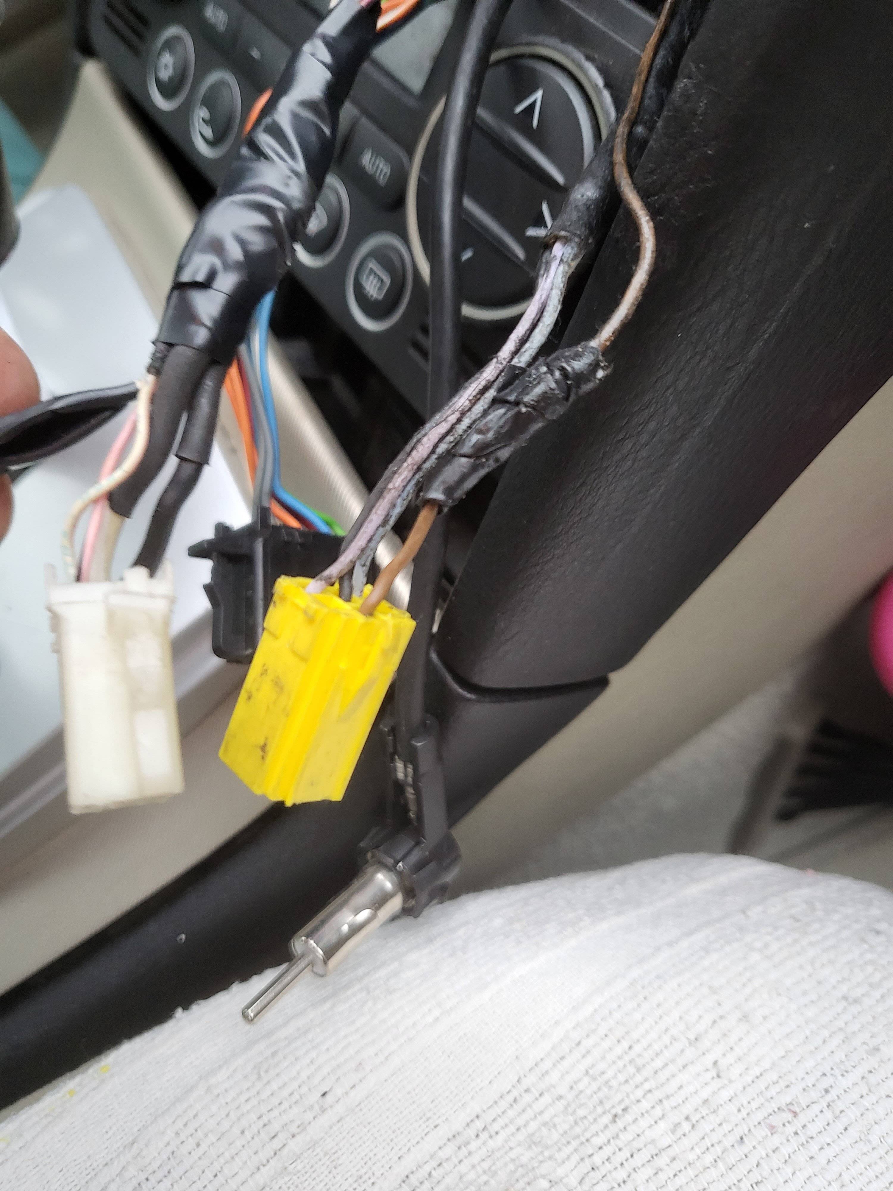

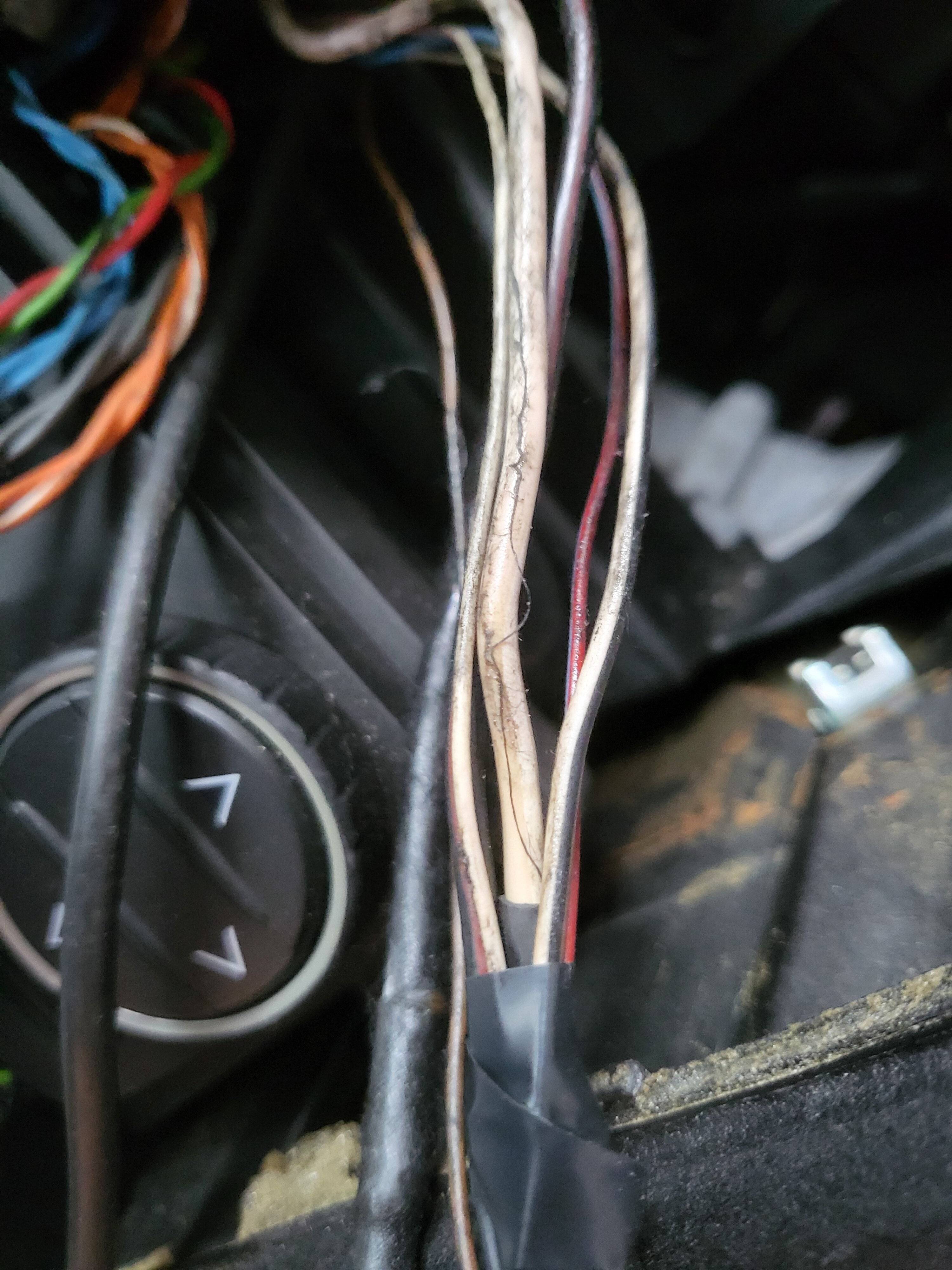

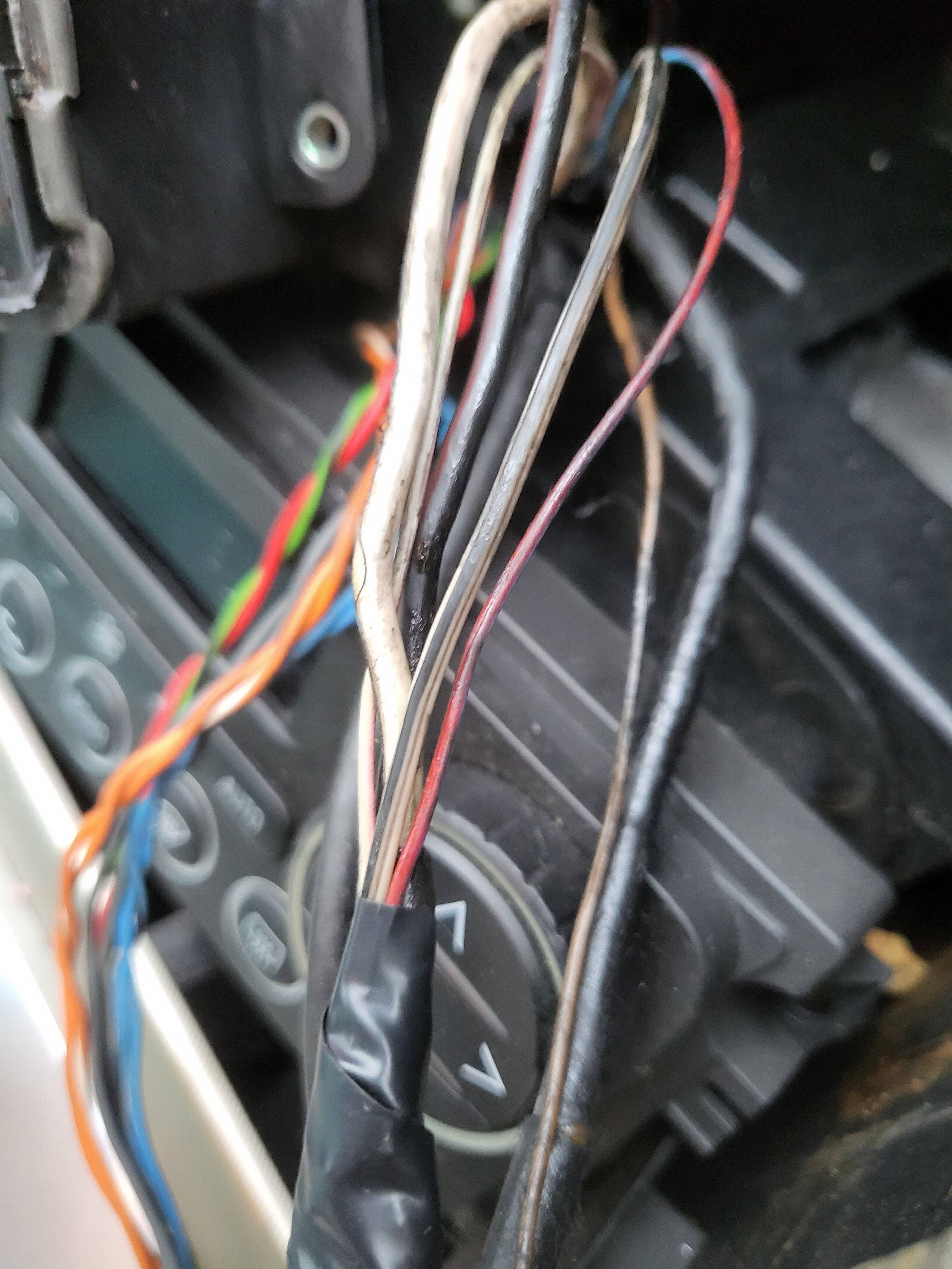

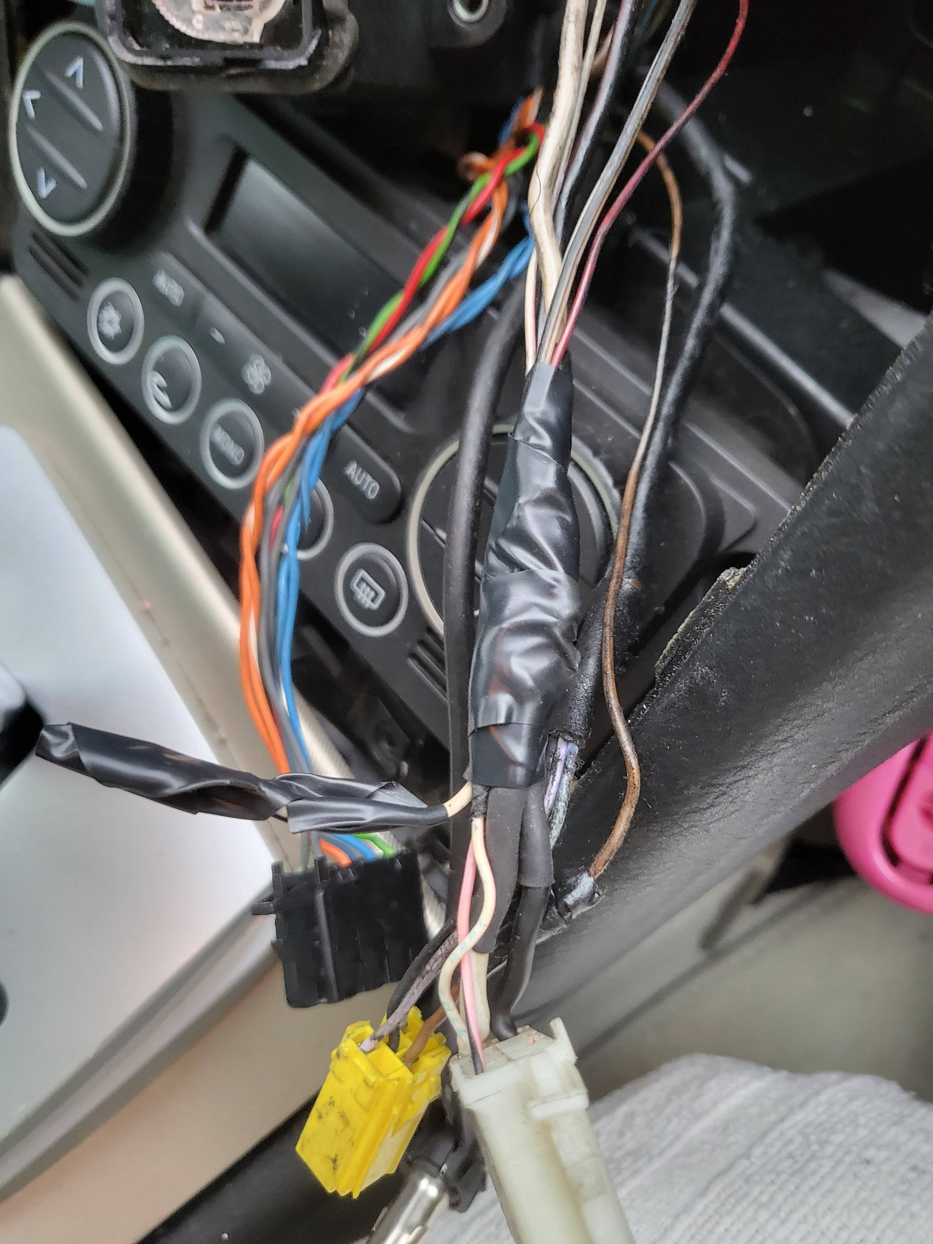

In attesa dell'arrivo dell'interfaccia, oggi ho provato a sistemare i cavi ISO originali della macchina, a parte quelli delle casse che sono integri gli altri non ho la più pallida idea di come sistemarli, chi aveva la macchina ha fatto un caos, ora ti allego una foto, sono andato dal demolitore auto, prendendo il fascio dei cavi alimentazione per capire come poterli sistemare, domani faccio un salto da un tecnico specializzato.... sperando che oggi non si facciano pagare pure i consigli..
Quel cavo con il connettore giallo cosa è??? 😆😆😂😂😂

Che caos.
Dal cablaggio della tua mi pare di capire sia stata un po' martoriata. Il connettore giallo potrebbe essere la predisposizione per il cambiacd, per esempio. Secondo me su G le info sullo schema le trovi senza problemi..
