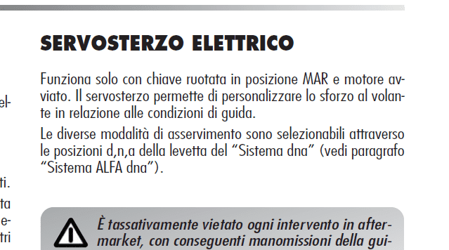

Confermo che il servizio si interrompe nel momento in cui spegni il motore, nella mia motorizzazione e chiaro anche sul LUM.

all'arresto del veicolo nella piazzola, in quel caso l'alternatore gira e invia corrente anche allo sterzo elettronico face
se così fosse dovrebbero funzionare anche i freni.. non so su giulia/stelvio ma su 159 a motore spento i freni non funzionano
Forse è per quello che l'ho percepito più libero.
no, lo sterzo leggero dipende dalla servoassistenza
Reazioni: Antonio156alfa
