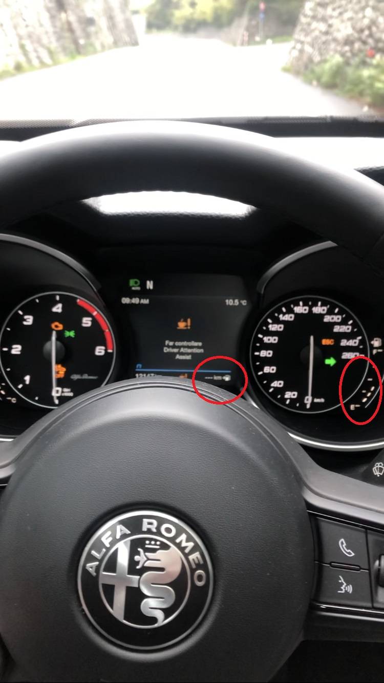

Vorrei tornare su quanto aveva indicato in qualche post precedente Danardi sulla questione della pompa del gasolio.
E' una questione che mi continua a ronzare in testa.
Secondo voi è normale che il livello carburante a destra indichi 3 tacche, ed invece il computer di bordo al centro indichi zero?
Il valore che vedi al centro è una previsione rispetto alla serie storica dei consumi ed altre variabili input dell' algoritmo. Il livello, è una traduzione in digitale di un valore analogico. Detto questo con elettronica impazzita, la percorrenza residuo può essere certamente falsata
Appunto. Con l'elettronica impazzita...
Ma quando l'auto è accessa da sempre un valore ipotetico. In questo caso invece zero.
Se falsa quel dato potrebbe falsare anche il numero dei giri.
Secondo me, benché si stia muovendo e quindi le vibrazioni sono varie ed eventuali, ma a 500 giri si dovrebbe sentir vibrare bene.
Ovvio che sono tutte "sensazioni" difficili da registrare in una condizione in cui si sta cercando di portare in salvo auto e pelle in condizioni di avaria, però forse i 500rpm non sono così reali
Reazioni: ziopalm e AAN
