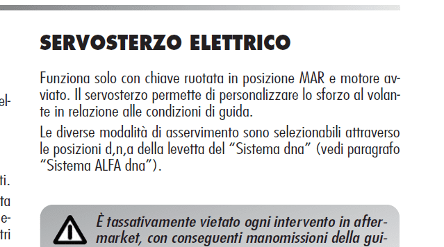

Alquanto strano, a motore spento la servo-assistenza non dovrebbe essere alimentata

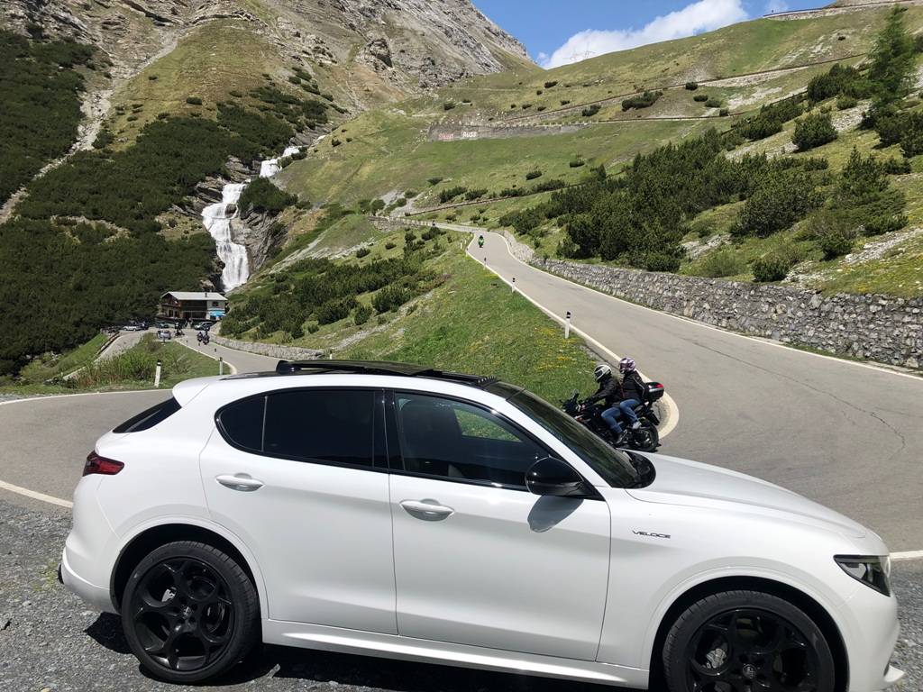

Dopo averne parlato diffusamente vi presento l'auto e l'attività principale degli ultimi mesi.
Prima foto: come avrebbe dovuto essere:

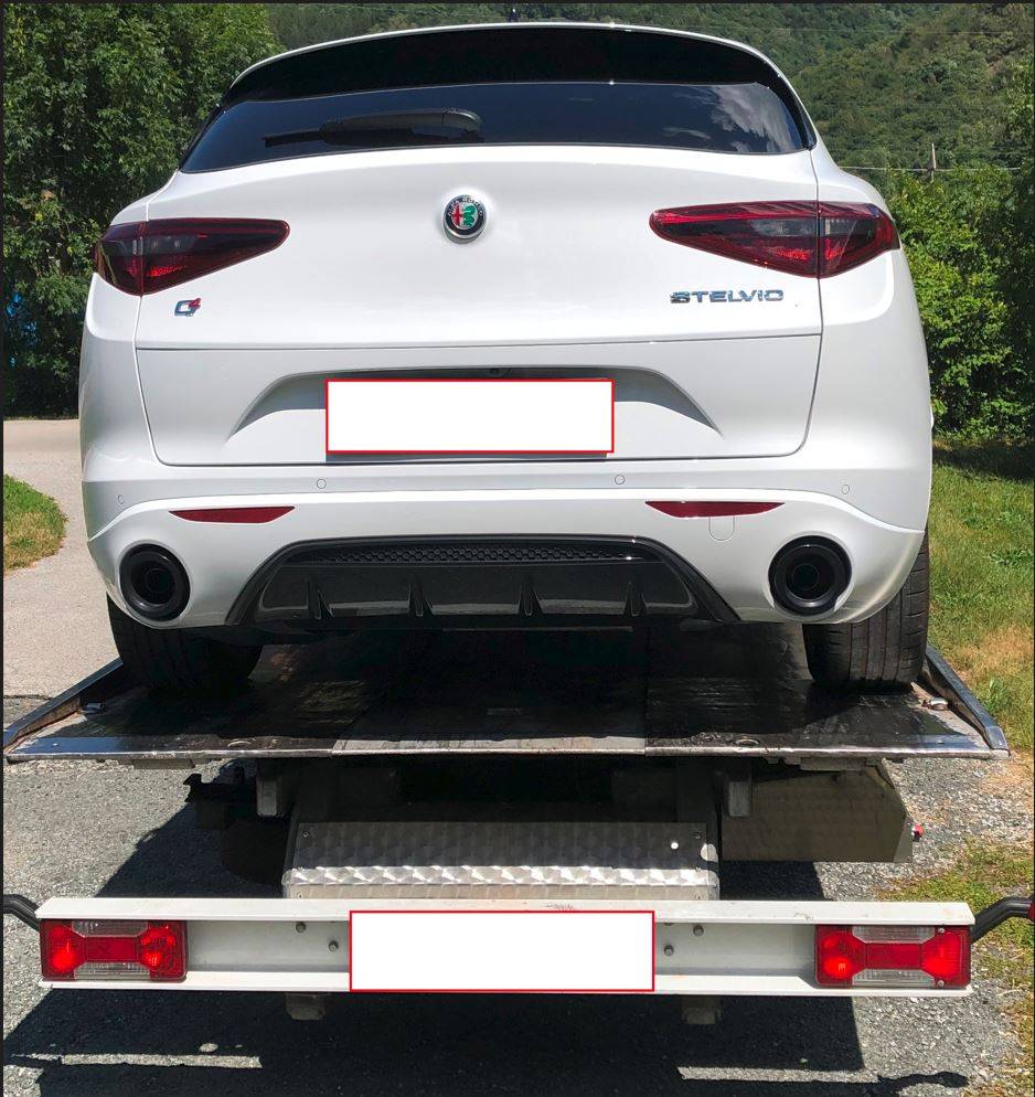

Terza foto. Uno dei vari ricoveri in officina. Questa era la terza volta.

Non sono un tecnico, non saprei commentare. Lei che idea si è fatto?
Tecnicamente, in condizioni normali, è impossibile che a motore spento la servo-assistenza funzioni a motore spento in quanto l' alternatore non è in funzione
#189
Non saprei. Come dicevo, altre 4 volte volte lo sterzo era duro. Vero anche che in quelle occasioni ero in salita a velocità basse.
La primissima volta invece ero in superstrada a circa 90 km h e ricordo lo sterzo era duro e ho fatto una disceta fatica per spostarmi in una sorta di piazzola di emergenza.
Questa sesta volta invece ero in discesa a circa 70 km orari. Forse è per quello che l'ho percepito più libero.
#190
Mi sembra di aver visto nel video che comunque a motore spento il contagiri non era a 0 ciò significa che aveva il motore con marcia in trazione fino all'arresto del veicolo nella piazzola, in quel caso l'alternatore gira e invia corrente anche allo sterzo elettronico facendolo girare.
Confermo che il servizio si interrompe nel momento in cui spegni il motore, nella mia motorizzazione e chiaro anche sul LUM.
