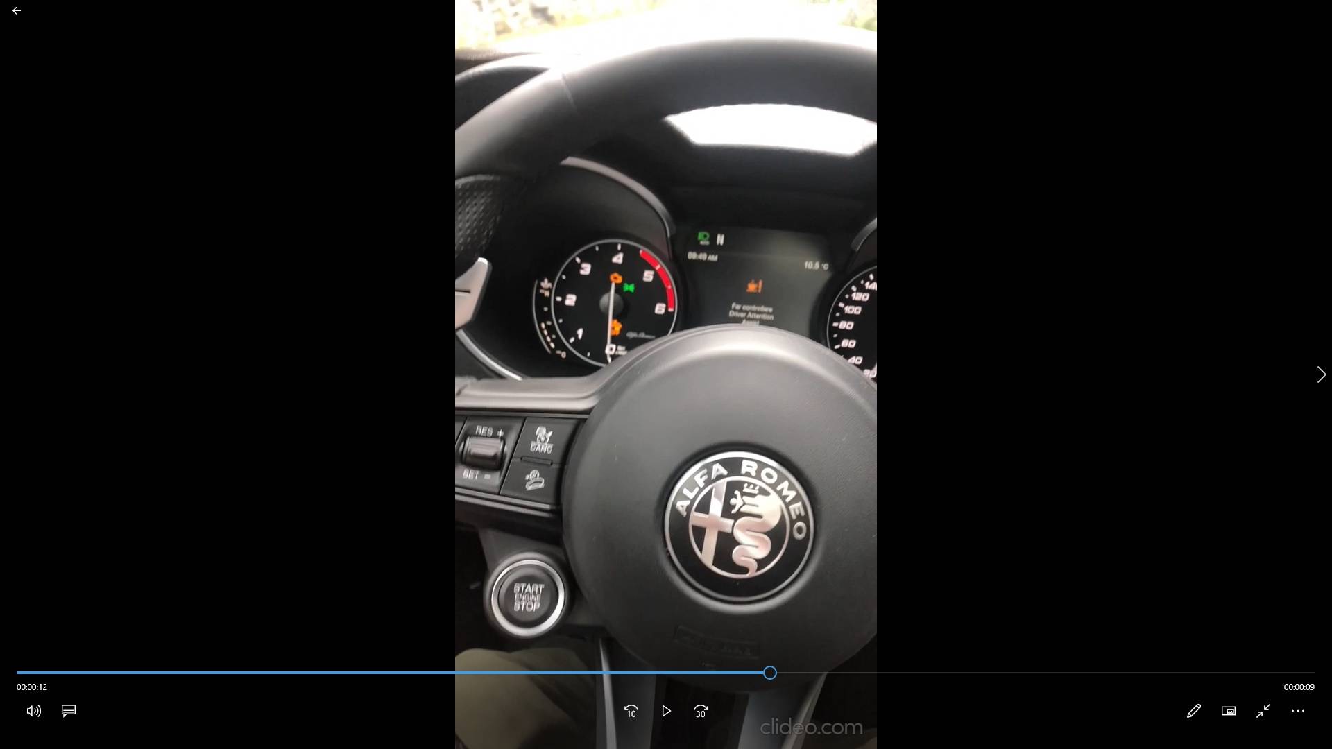

Avaria - terrore in autostrada
Ma la spia rossa "Far controllare cambio" a cosa è dovuta?
Compare a rotazione di seguito a tutte le altre:
1. Start & Stop non disponibile, necessario riavvio;
2. Automatic high bean non disponibile;
3. AST non disponibile;
4. ESC hill hold control non disponibile;
5. ACC/FCW funzionalità limitata far controllare telecamera frontale;
6. Far controllare il motore.
Mi sembra di aver elencato tutte quelle che ho fotografato.
Magari posso pensare che anche se avevi la visualizzazione cambio in N non era cosi, se ci fai caso quando arrivi in piazzola il contagiri fa un sbalzo da 1000 scende a 500 per poi risalire a 1000 , io credo che in quel frangente e come se avesse scalato marcia.
Si, mi sono accorto di quello sbalzo. Anzi le dirò di più, la secondo 0.12 si vede che va proprio a zero.

vedi se funzionavano i freni significa che il motore girava ancora, non era a giri 0 come del resto si vede dal video, quando ho fatto io la prova per quanto riguarda lo sterzo elettronico o spento fisicamente il quadro in marcia e i giri motore erano a 0 da subito, in fatti lo sterzo a smesso di funzionare quasi subito..
Guarda il video relativamente hai giri motore e capirai cosa dico..
ho rivisto il video
i giri stanno sui 1000 giri, poi calano a quasi 0 e poi risalgono a 500
sinceramente non so se a motore spento e marcia inserita in discesa i giri salgono. sicuro però i giri non ci devono essere a motore spento e auto in folle (N).
freni, servosterzo e giri mi fanno pensare che il motore fosse cmq in moto
il motore si è spento per un attimo e poi in qlc modo si è riacceso
