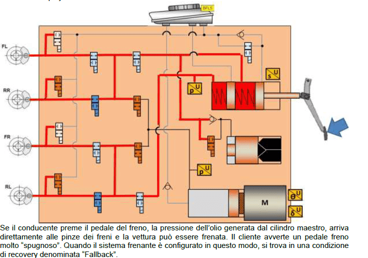

Zio piano... Nelle auto classiche quello che "muore" se spegni il motore è il servo freno a depressione. Ma i freni funzionano eccome... Devi pestare di brutto ma la pompa è meccanica e funziona.si ma io ancora non mi spiego motore spento e freni funzionanti. sono 20 anni che la pompa freni funziona solo col motore in moto.
solo se giulia/stelvio hanno un sistema che prevede si possano usare in caso di avaria al motore. ma qst va oltre le mie conoscenze

ti credo sulla parola. non credo di far prove a riguardoZio piano... Nelle auto classiche quello che "muore" se spegni il motore è il servo freno a depressione. Ma i freni funzionano eccome... Devi pestare di brutto ma la pompa è meccanica e funziona.
X Giulia e Stelvio con la frenata "by wire" secondo me deve esserci un qualche ridondanza di sicurezza in caso di fail elettronico che ad ogni modo fa funzionare i freni, basta che ci sia anche un minimo di corrente.

Semplicemente non ce l'ha...Ora non conosco dove esattamente la Stelvio ha la pompa a vuoto,
