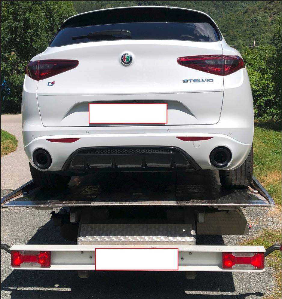

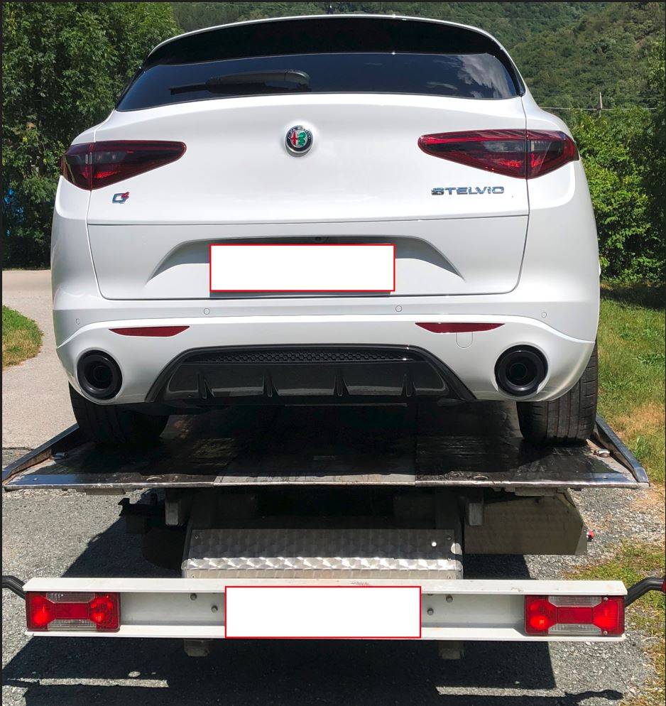

Seconda foto. Le attese per il carro attrezzi:
Visualizza allegato 242799

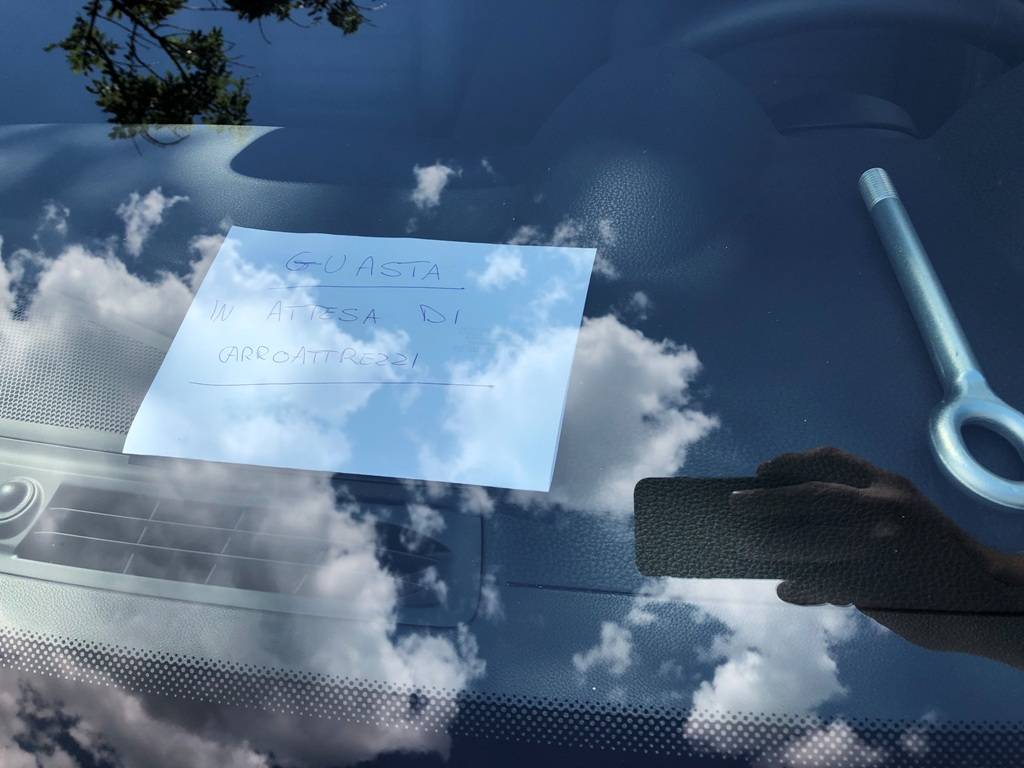

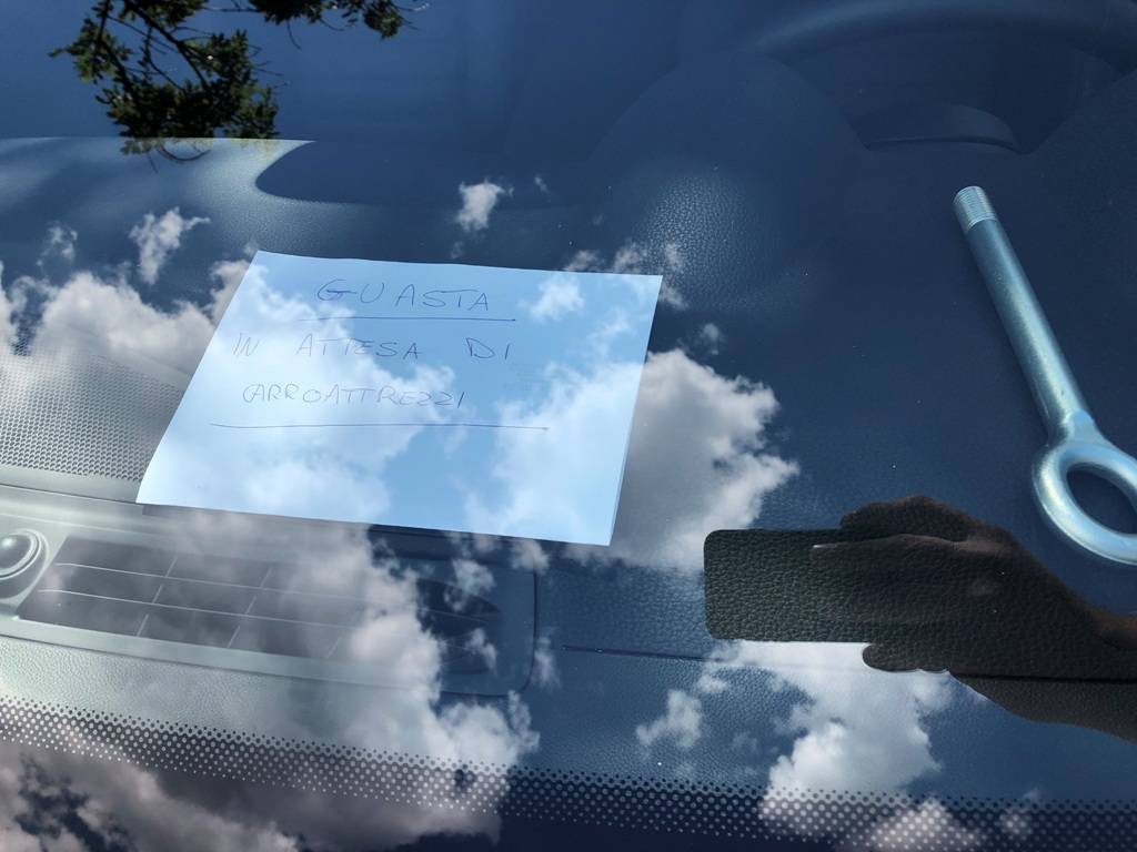

Terza foto. Uno dei vari ricoveri in officina. Questa era la terza volta.
Visualizza allegato 242800
