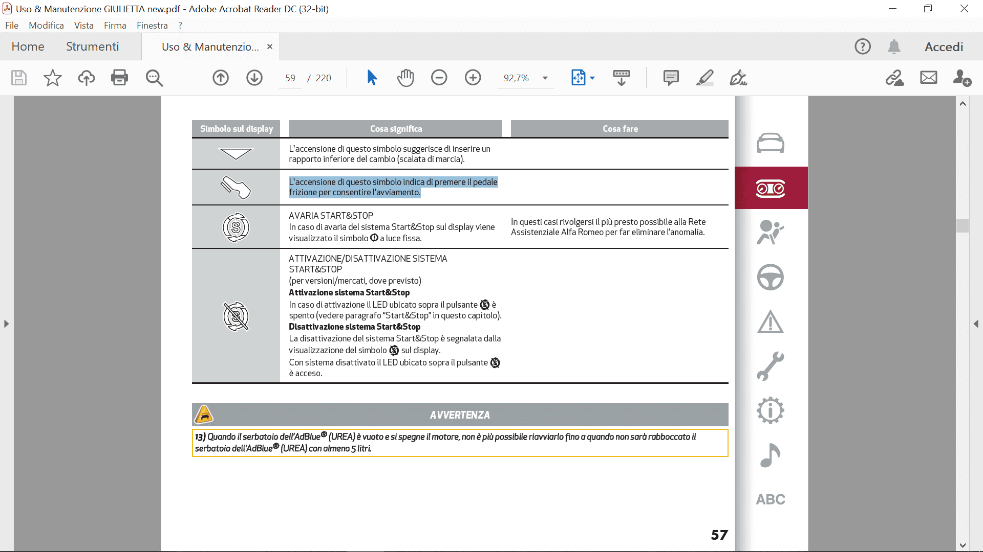

La Giulietta non ha il chec della frizione all'avviamento, ma solo il check del cambio in P o N con il TCT.
No.
Sulla mia il check, esiste : 1.6 jtdm 120 cv diesel euro 6D Temp immatricolata a settembre 2019, cambio manuale, se non premi la frizione (leva del cambio in folle), non va. Si accende una spia, seguita da un cicalino : quella che si evidenzia nel LUM (screen allegato).
