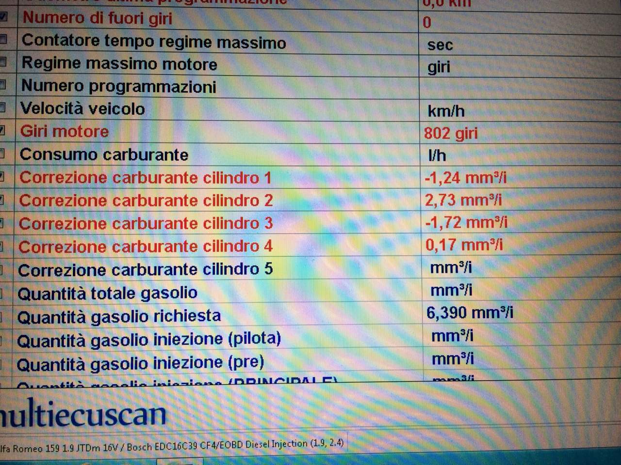

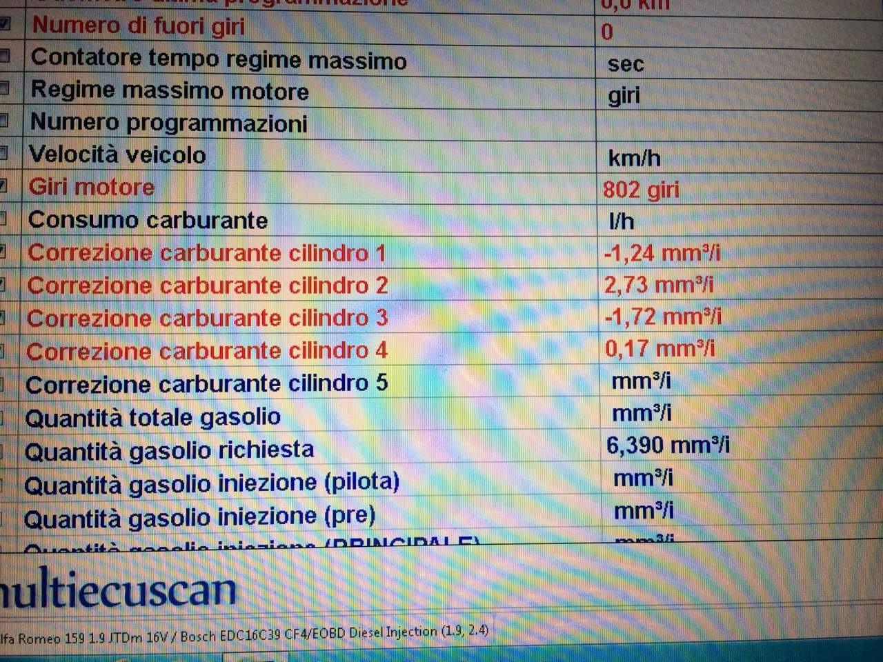

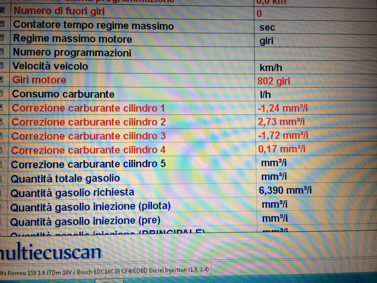

image.jpgCorrezione carburante con motore caldo al minimo, vi sembrano dei valori accettabili ?
Visualizza allegato 111343Correzione carburante con motore caldo al minimo, vi sembrano dei valori accettabili ?
Se il problema è quello che ti ho detto io allora è inutile controllare questi valori, perché a motore in moto l'alimentazione è regolare. L'impianto va in crisi perché se c'è un tubicino che fa aria prima che il carburante va in circolo il motore non parte
