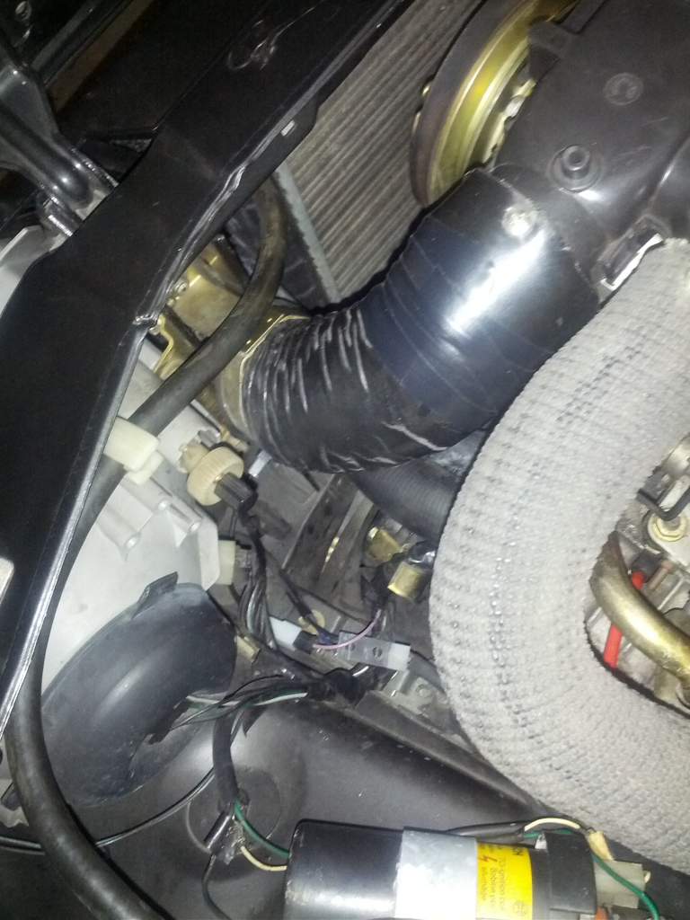

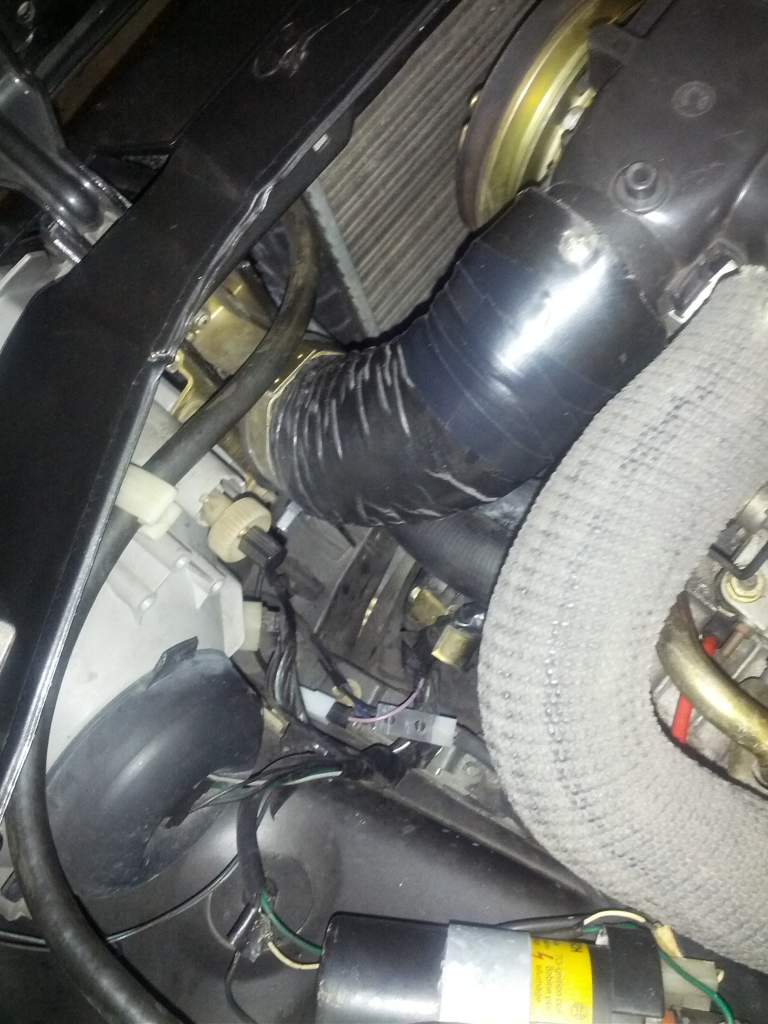

Alla fine chiudendo il buco faceva molta fatica… cosi ho rimesso il canotto posizionandolo in questo modo :
Secondo voi cosi pesca aria calda o fresca? Può andar bene?
Buona serata a tutti
Ciao Boxer, allora ci hai messo mano..molto belle le foto, si vede bene il tutto
..per me va bene anche lasciare il tubo grigio sfilato come l'hai messo adesso,
pesca aria più fresca che dai lamierini dei collettori, poi ora prende aria
anche dal tubo grande..
..in alternativa il tubo grigio puoi piegarlo in avanti ( non si rompe e prende
la piega che gli dai ) e fargli fare lo stesso percorso del tubo grande ma appena più sotto,
in pratica come due tubi paralleli che arrivano entrambi in fianco al radiatore..
..l'area in fianco al radiatore forse è giusto un filo più riparata da fogliame e polvere..
..se scopro che materiale (un espansa di qualche plastica) usano i gasisti
per chiudere i raccordi/tubi riempendoli all'interno (esteticamente sta bene
perchè da fuori non si vede niente) ti aggiorno..
..per curiosità, dicevi che con il raccordo tappato sul foro del tubo grigio ti dava problemi?
(ps.: esteticamente sulla tua che ha i condotti così in alto e in vista in effetti
quel tappo "provvisorio" non era il massimo); aveva qualche incertezza al minimo o agli alti?
..per il rumore se la vuoi silenziosa come prima ci va o un tappo sul foro del tubo grigio
o il tubo grigio come lo hai messo adesso..e magari un tappino in plastica a incastro
a chiudere il buco largo circa 1 cm che rimane nel condotto a sezione quadrata
dove si aggangiava il corpo dell'attuatore della valvola (da li esce un minimo di rumore)..
ps.: l'attuatore (da nuovo) decideva da solo se aprire in base alla temperatura,
in pratica è un pistone caricato a gas (aumenta di pressione a caldo, aprendo)
con una molla di contrasto che invece riporta la valvola in posizione di chiusura
Vediamo come ti sembra alla guida i prossimi giorni!
(anche se senza cronometrare una ripresa in 4a o 5a, metodo spietatatamente
sincero per verificare miglioramenti o peggioramenti, si rischia l'effetto placebo :)
ps.: guardando le tue foto molto dettagliate ho capito che un'altra possibilità
è lasciare la valvola ma dopo averla bloccata in posizione aperta, ho visto
che ha una forma che in posizione aperta va a chiudere bene il foro laterale del tubo grigio.

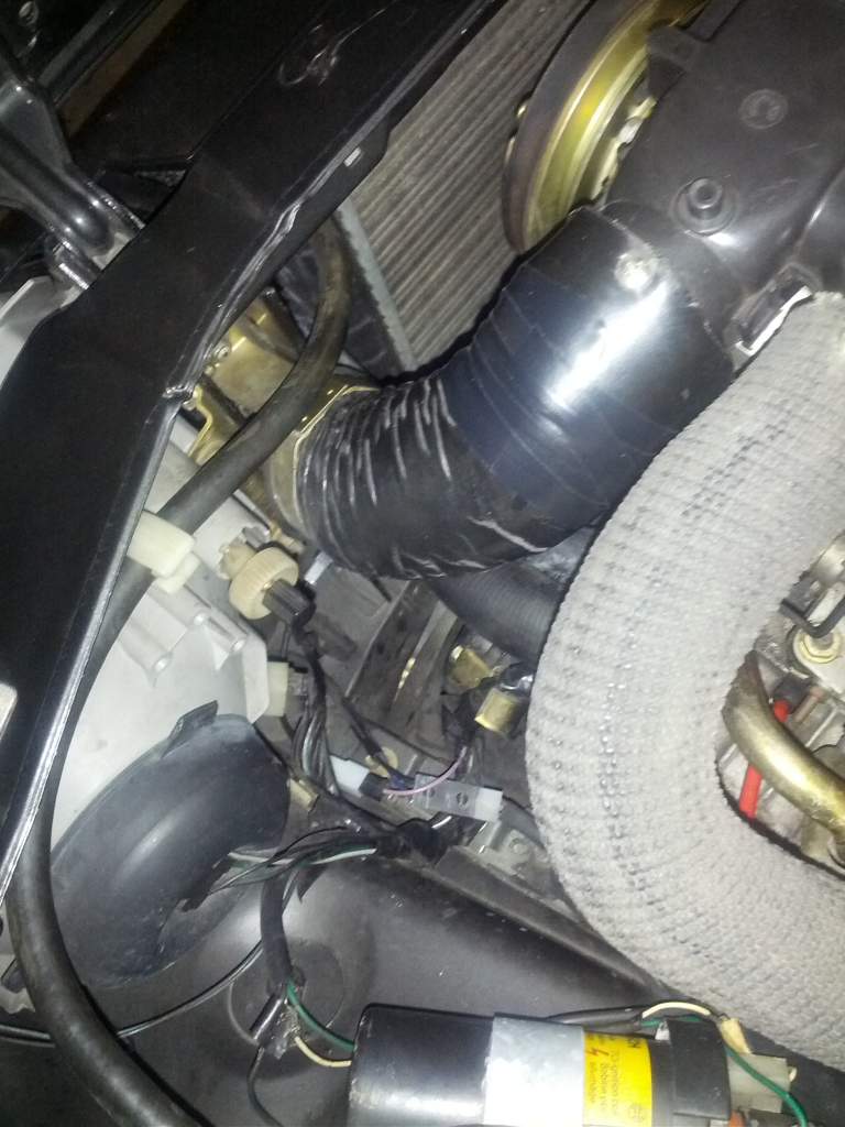

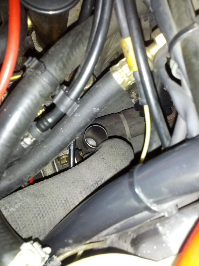

No non mi è capitato … stasera guardando i tubi di aspirazione ho visto che mi hanno montato il tubo grosso sul telaio del faro e per me pesca poca aria il vostro è cosi?
Visualizza allegato 106817
Al contrario se lì in quella zona smonti la smacherina e osservi, trovi un foro d'ingresso, da lì pesca forzatamente aria e potrebbe penalizzare i carburatori, io infatti ci misi la porta davanti con la molla precaricata e tenevo quella che pescava dalla marmitte senza manicotto, il sistema è identico.
