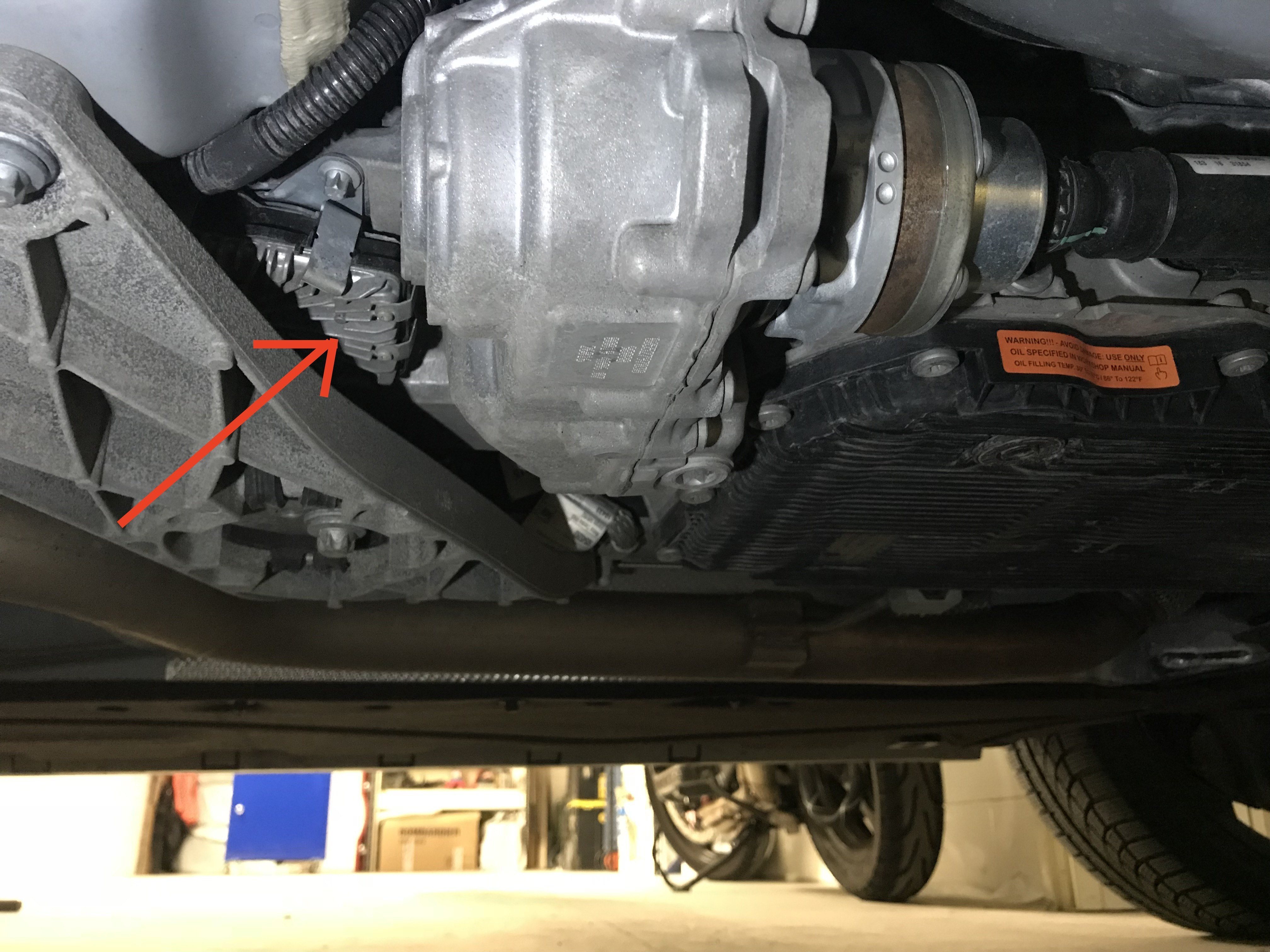

oggi non sapendo che fare nel pomeriggio mi sono cacciato sotto la macchina a fare un pò di foto del sistema AWD è secondo il probabile colpevole potrebbe essere quello indicato nelle freccia comunque ovviamente è una mia teoria
Buona sera qualche aggiornamento da parte mia oggi ho sentito il capo officina del motorvillage di Milano nei giorni scorsi mi hanno chiesto domande alquanto mirate sulle temperature esterne nel momento in cui si presentava il problema, detto ciò per loro è da tarare o addirittura sostituire il sensore che legge la temperatura dell'olio del sistema Awd comunque prima del 2 marzo non vedrò la macchina perché già che c'ero ho fatto sistemare alcune cose di carrozzeria è anche un bel tagliando dei 15k km
