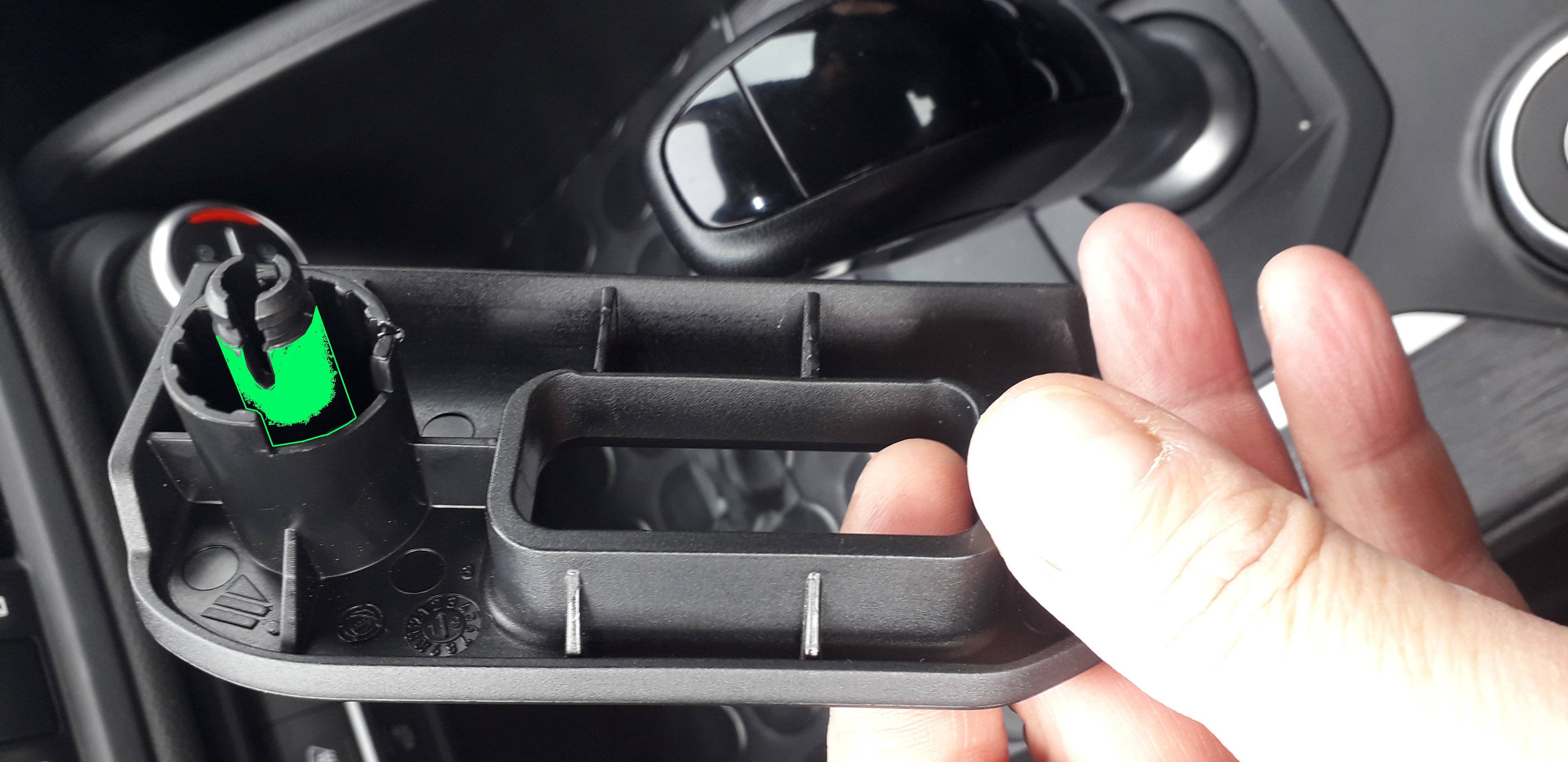

Banale: leva apertura cofano motore, ma perché?!
Anche nella mia mi è rimasta in mano oppure non rimeneva nella sua posizione e dovevo spingerla,trovo che si potevano sforzare un po di più per sistemarla meglio magari con una vitina
Ciao Massimo, quindi vedo che siamo già in tre o quattro ad aver riscontrato il problema, già solo in questo topic. Un fissaggio con vite è la più banale ed efficace delle soluzioni sulla quale mi interrogavo sul perchè no, anche io nel post iniziale. Le due principali qualità di una maniglia devono essere ergonomicità e solidità, a prescindere. :)
Ciao, si problema sperimentato anche da me Giulia 2017. In realtà è vero non serve fare troppa forza e per evitare che si stacchi, se guardi nel centro c'è uno spinotto di plastica; ho messo un pezzetto di nastro di pvc e reinserito con forza, non si è mai più tolta. Prima alle volte usciva anche da sola mentre guidavo. Per agevolare l'apertura ho anche regolato il tirante delle due cordine all'interno del cofano. Sistema sfortunato comunque si.
Ciao Dago. Credo che con la maniglia a penzoloni siamo qui arrivati a quota 5! Quindi (permettimi una battuta bonaria per riderci sopra un po') "sta insieme con lo scotch"!😁 Mi sembra una soluzione pragmatica, e mi sa anche efficace, senza star lì a girarci troppo intorno, ci proverò sicuramente. Ma lo spinotto in plastica che dici che è "dentro", intendi quello che ho colorato in verde nella foto allegata? è lì su quella superfice che hai messo il nastro in pvc? E poi l'hai "picchiata" dentro? Fammi sapere per favore, ti ringrazio!🙂

Sulla mia 2017 non ho avuto il problema. Vedendo come è fatto il perno, nel normale stampaggio della plastica, ha un ritiro calcolato in fase di progetto.
Basta poco se si ha un prodotto leggermente diverso per avere una piccola differenza dimensionale.
Se riempi il foro centrale dipinto in verde con qualcosa di elastico che tenda ad allargare il perno, lo forza quando lo inserisci ma lo tiene in sede.
Ormai tutti gli incastri in plastica sono fatti cosi!

Non so come sia montata, ma da come è fatta una volta infilata dovrebbe esserci una clip che la tiene ferma giusto? se è cosi probabilmente la parte cerchiata in rosso ha perso elasticità e la clip non riesce a tenerla. Basta che ci infili qualcosa dentro per tenerla un più larga e risolvi ( una sferetta sarebbe l'ideale)
